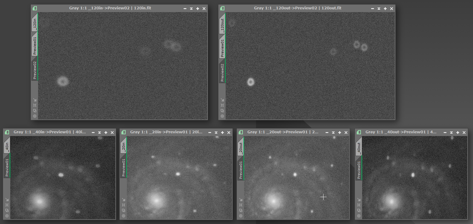

Hier ein paar Bilder aufgenommen mit einer 268m.
Defokus neulich nachts:

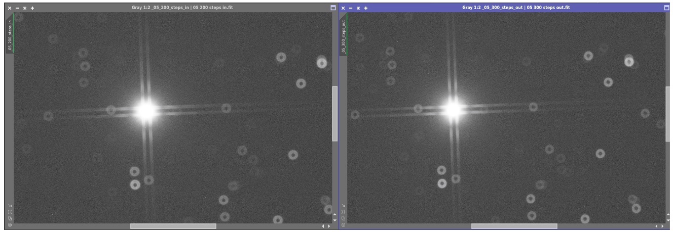

So war es vor einem Jahr:
Und so sah es damals beim First Light / Anlieferzustand aus. Leider habe ich damals keine feineren Abstufungen beim Defokussieren gemacht. das lernt man erst nach und nach.

Hi! Nur noch mal ein paar Details nachgereicht. Die Bilder wurden mit einer 268m gemacht, die um knapp 90° gedreht war. Der Asti scheint genau diese 90°-Richtung zu haben, wenn man hin und her defokussiert. Alternativ zu der Klemmung des HS könnte es auch an einer möglichen Verspannung des FS liegen. Lange und kurze Achse des FS liegen ja ebenfalls 90° orientiert "in dem Bild". ich glaube aber nicht, dass es das ist.....
