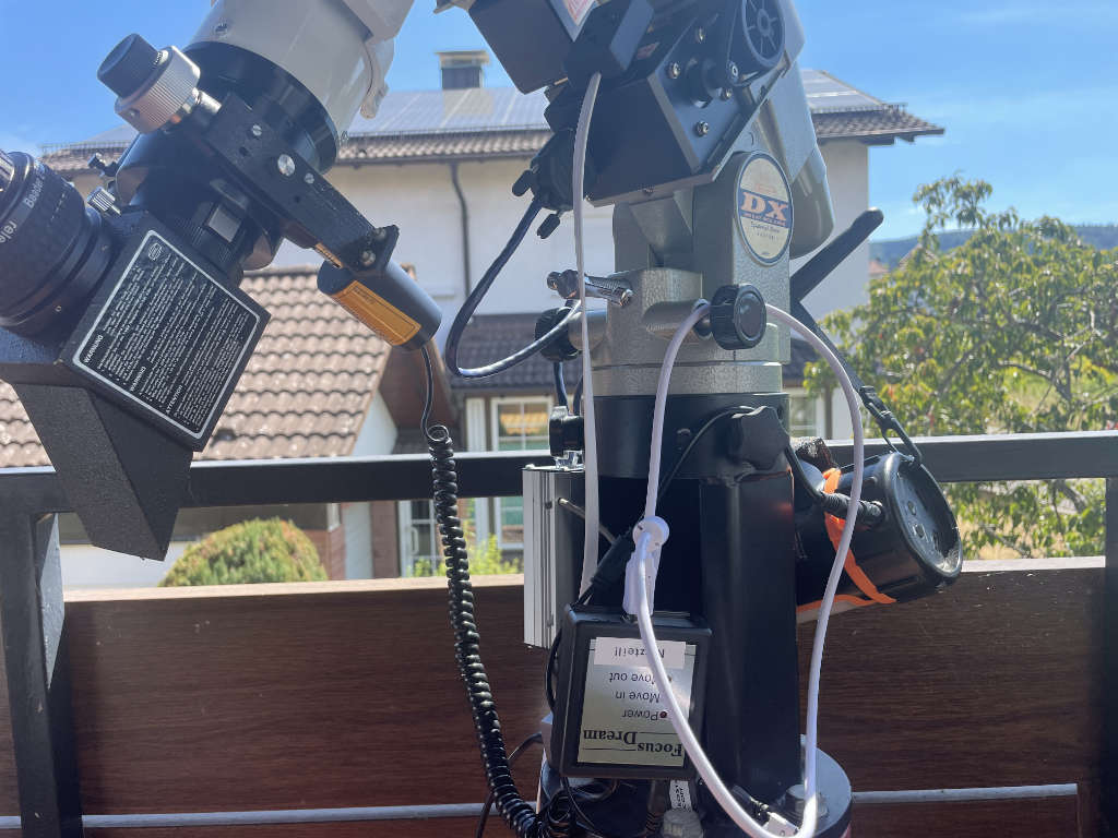

Es wird voll am Teleskop – der Focus Dream ist der kleine Adapterkasten unten im Bild. Oben links ist der TS-Motor am Fokussiertrieb vom Teleskop.
