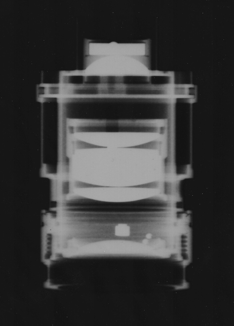

Kannst Du das Okular ev. röntgen lassen? Vielleicht mal einen Zöllner am nächsten Flughafen ansprechen. In Tegel haben die ein Röntgengerät für verspätetes Gepäck im Gepäcklager, dort ist es nicht so hektisch wie im Abflugbereich.
Gruß, Jörg!
Wow, die Idee ist gut. :super:
Und zum Zoll brauch ich gar nicht gehen, ich bin Techniker in einem Krankenhaus. :D
Könnte sogar ein CT davon machen lassen :totlach2:
Warum bin ich da nicht selbst drauf gekommen?!?! :mauer:
Hier mal eins der Röntgenbilder. Das hier ist das klassische Bild auf Film belichtet. Große Dichte ist also hell.
Leider ist Röntgenfilm nicht dafür gedacht mit einem Auflichtscanner abgetastet zu werden. Daher die hellen Staubpartikel.
Vor allem im Bereich der Augenlinse sind tatsächlich die Gewinde erkennbar, was mir bei der Demontage tatsächlich geholfen hat.
Ich habe noch ein Negativbild von der Duchleuchtungsanlage, auf dem man noch mehr erkennt. Aber das verweigert sich dem Scanner komplett.

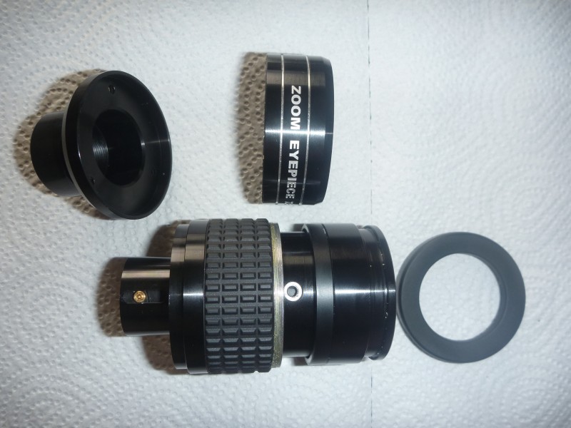

Und hier noch die Anleitung zum korrekten zerlegen, falls jemand auf diesen Thread stößt, der vor einem ähnlichen Problem steht wie ich.
  • Augenauflage hochdrehen
  • Gummi abziehen
  • die 3 Schrauben am Boden des Okulars rausschrauben. Okular dazu auf den Kopf stellen.
  • Hülse abziehen. Achtung, unter den Schrauben liegen drei kleine 0-Ringe. Die vorsichtig einsammeln.
  • den Ring mit der Aufschrift "Zoom Eyepiece 7,5 -22,5mm" vom gummierten Ring abschrauben. Bei meinem hat das Gewinde zu viel Spiel gehabt und war daher verklebt. Also im Zweifel kräftig zupacken.
  • Augenauflage wieder 1-2mm runterdrehen.
  • den grauen Konterring von der Augenauflage abschrauben. Saß bei mir so fest, daß ich eine Rohrzange nehmen musste.
  • gummierten Griffring abziehen
  • Augenauflage nach oben abdrehen. Vorsicht, Fett.
  • Unter der Augenauflage sind zwei Sicherungsschrauben radial in die Fassung der Augenlinse geschraubt. Mit einem Uhrmacherschraubendreher großzügig lockern.
  • Augenlinse abschrauben
  • Zoommechanik so drehen, dass die inneren Linsen in Richtung Barlow schieben.
  • Schlitzschraube an Zoomhülse lösen. Gegenstück nach innen drücken. Jetzt kann die Zoomhülse abgezogen werden.
  • Die Messingnasen an Barlow und innerer Gruppe mit einem kleinen Kreuzschlitz lösen.
  • Linsen und innere Kunststoffhülse mit den Zoomführungen fallen jetzt aus der Hülse.
  • Fertig.
  • Viel Glück bei der Montage. Vorsicht, die barlowseitige Oberfläche der inneren Linsengruppe liegt bei 22mm Einstellung nahe am Brennpunkt, so daß jedes Staubkörnchen sichtbar ist.
