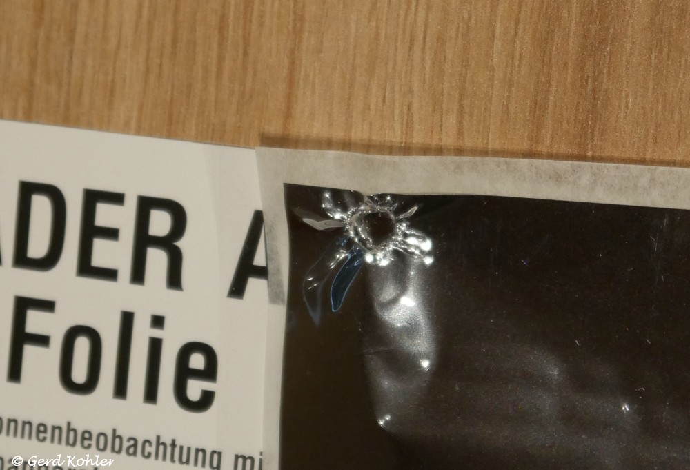

Ich habe das lochen der Folie mit einem Folienrest versucht:
Um die gelochte Stelle herum wird das zum Totalschaden für die Folie, auch wenn sie zwischen den originalen Seitenpapier und der Schutzfolie eingelegt ist. Diese Methode ist nicht zu empfehlen.

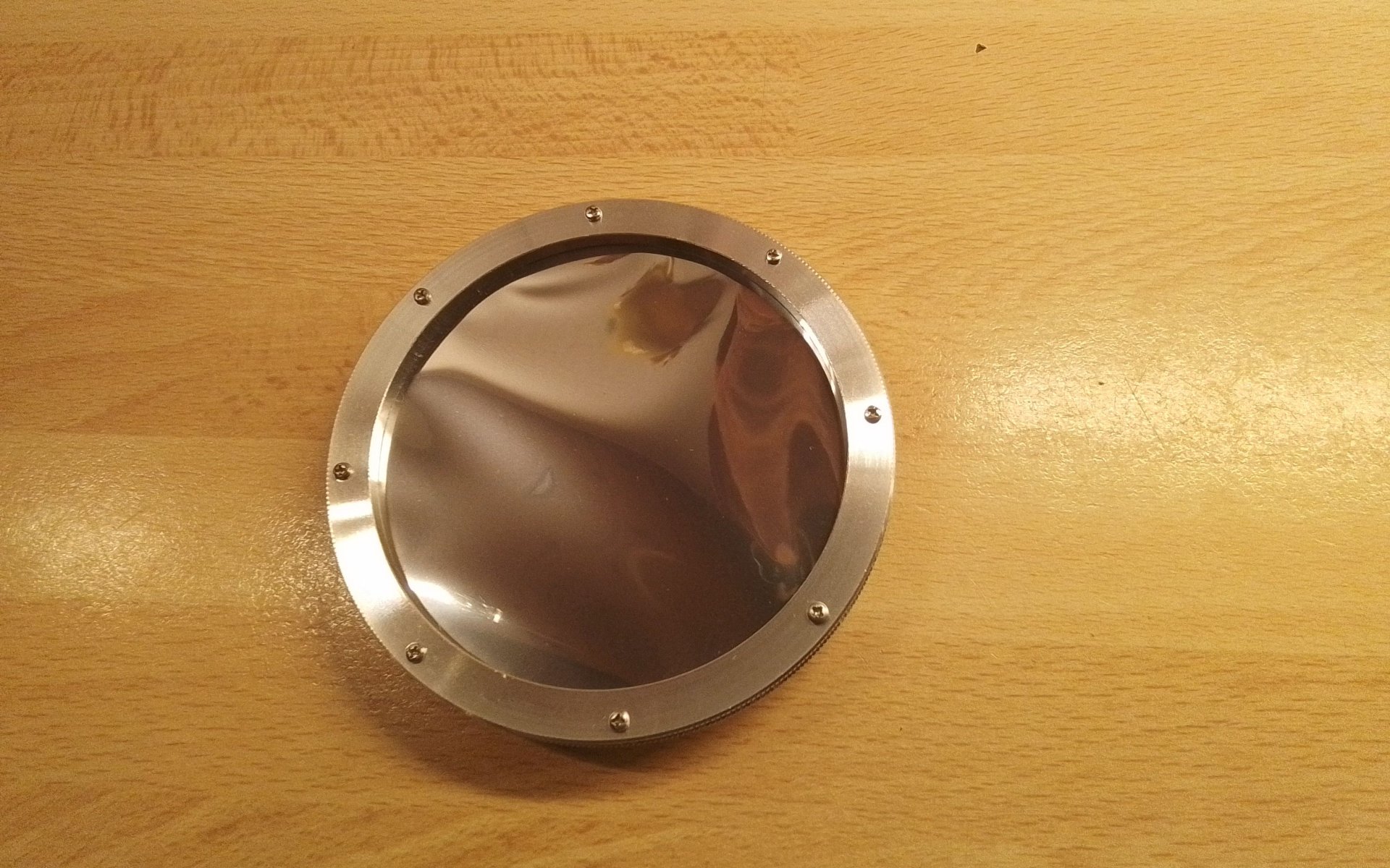

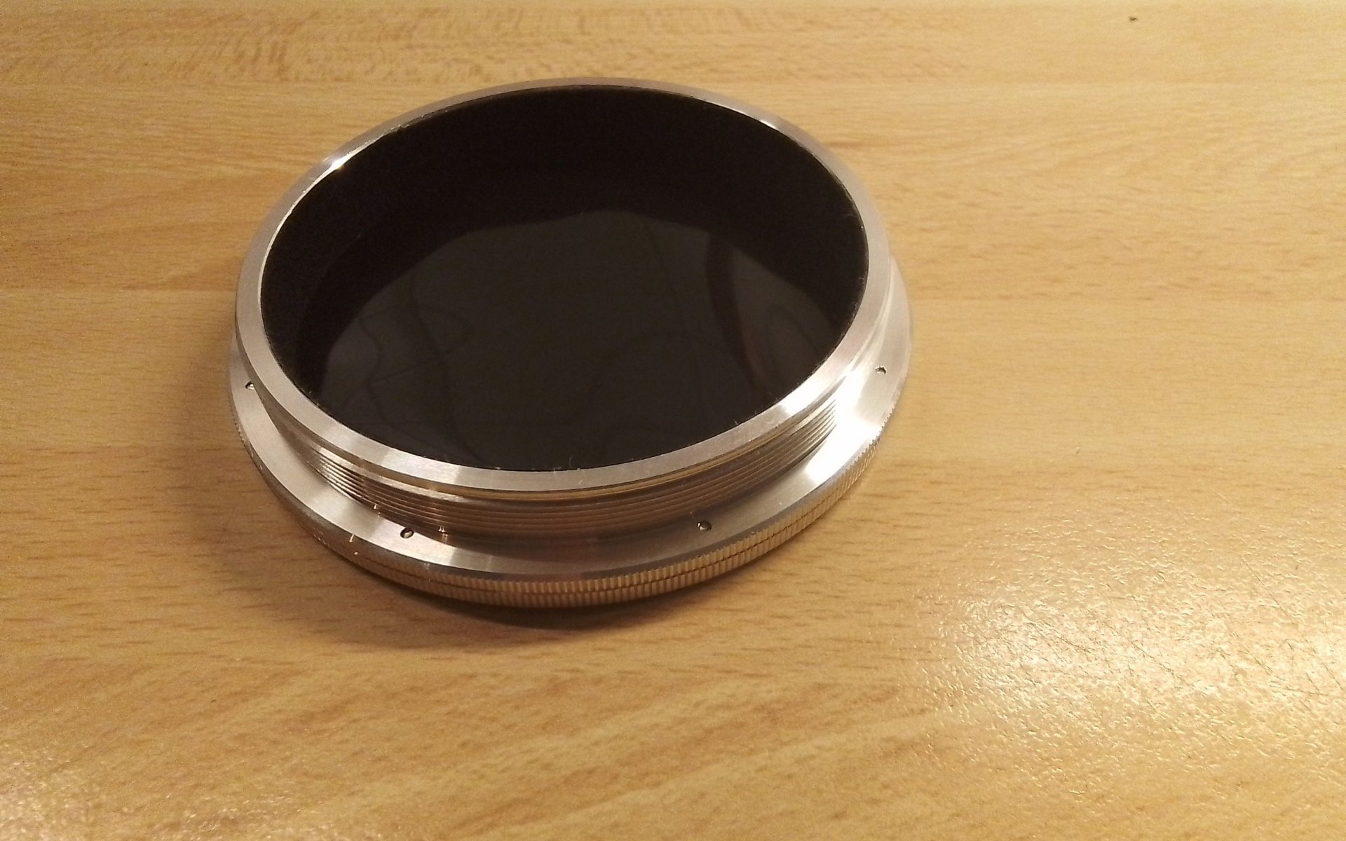

ich habe meine Sonnenfilter zunächst mit einem Kleberoller (kein Klebestift oder andere flüssige Kleber) auf die eine Seite der Fassung geklebt, dann mit einer Nadel durch die Löcher, dann die andere Hälfte der Fassung drauf und verschraubt. Der Kleberoller hinterlässt einen Film auf der Oberfläche, greift die Folie aber nicht an.
