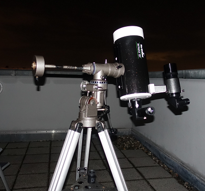

Hallo Sternfreunde,
soeben habe ich ein Astro3 zerlegt mit dem Ziel, es für einen Mak127 zu ertüchtigen.
Es wackelt schrecklich bei den 3,4kg, auch mit dem leichten 90/500 Refraktor.
Das war meiner Erinnerung nicht immer so.
Im Sommer hatte ich das alte Schmiermittel mit WD40 verdünnt und die Lager mit Wälzlagerfett versorgt.
Meiner Erinnerung nach war der Teleskopblick früher ruhiger.
Kann es sein, dass zu diesem Zweck das viskose klebrige Chinafett verwendet wurde, um Lagerspiel zu vermeiden?
Als Hauptursache habe ich das Lager der Stundenachse erkannt. Das hat 12mm Durchmesser und ist 60mm lang. Lagerspiel mindestens 0,1mm.
Vielleicht kann hier ein dauerzähes Fett helfen.
Habt ihr Erfahrung damit.
Die Matrix zu Montierungen von Armin und Michael kenne ich.
Michael bot auch Schmierstoffe an. Ich finde ihn leider nicht in diesem Forum.
Ob es Kunststoffe gibt, die ein Gleitlagerspiel verringern?
Ich würde gerne euere Erfahrungen dazu hören.
Klaus
Mittlerweile habe ich die Stundenachse mit handelsüblichen Wälzlagerfett eingebaut und beim Probespechteln eine deutliche Verbesserung festgestellt.
Der Mak127 war bis 150x gut zu nutzen. Einschwingzeit max. 1s.
Klaus

Hallo Michael,
es handelt sich hier um eine Astro3 Montierung, die zum Lidl Refraktor 70/700 geliefert wurde.
Es ist die ältere Bauart mit M10 Mutter in der Schwalbenschwanzaufnahme.
Es ist eine einfache Montierung, aber m.E. brauchbar. Ich will den Mak127 darauf betreiben.
Die wesentliche Stundenachse hatte ich zunächst mit WD40 geschmiert, was höherfrequente Schwingungen zur Folge hatte.
Die Wälzlagerfettbehandlung macht die Kombination schon richtig brauchbar.
Ein örtlicher Schmierstoffhändler hat mir eine Probe eines besonders zähem Fett zugesagt.
Gestern Abend habe ich in dieser Kombination h&chi mit einem 32mm Plössel 49-fach beobachtet.
Gut machbar.
VG
Klaus
