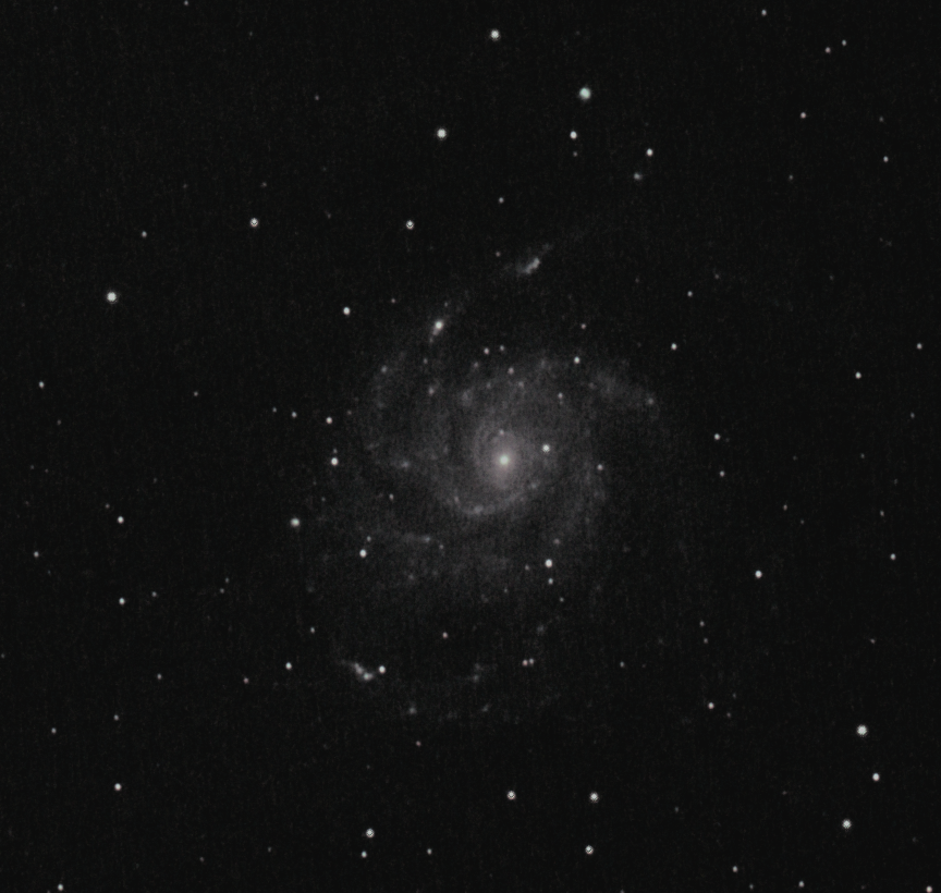

Ich habe letzte Woche M101 alternativ mit dem Lacerta ED und dem C8 belichtet und das Ergebnis könnt ihr anbei sehen (Bild 1): 3 Stunden belichtet (RAW), ISO 800, mit CLS Clip-Filter, gestackt mit DeepSkyStacker (mit Darks, Flats und Bias), gecroppt und mit Py-Astro in GIMP bearbeitet. Ich weiß das Bild kann keinen hier beeindrucken aber für meine erste Astro-Aufnahme bin ich schon halbwegs zufrieden :)
Ich weiß dass in allen Bereiche (Guiding, Bildaufnahme, Bearbeitung, etc.) sehr viel Verbesserungsbedarf besteht, ich wollte aber einiges erklärt bekommen bevor ich weiter (falsch?) mache.

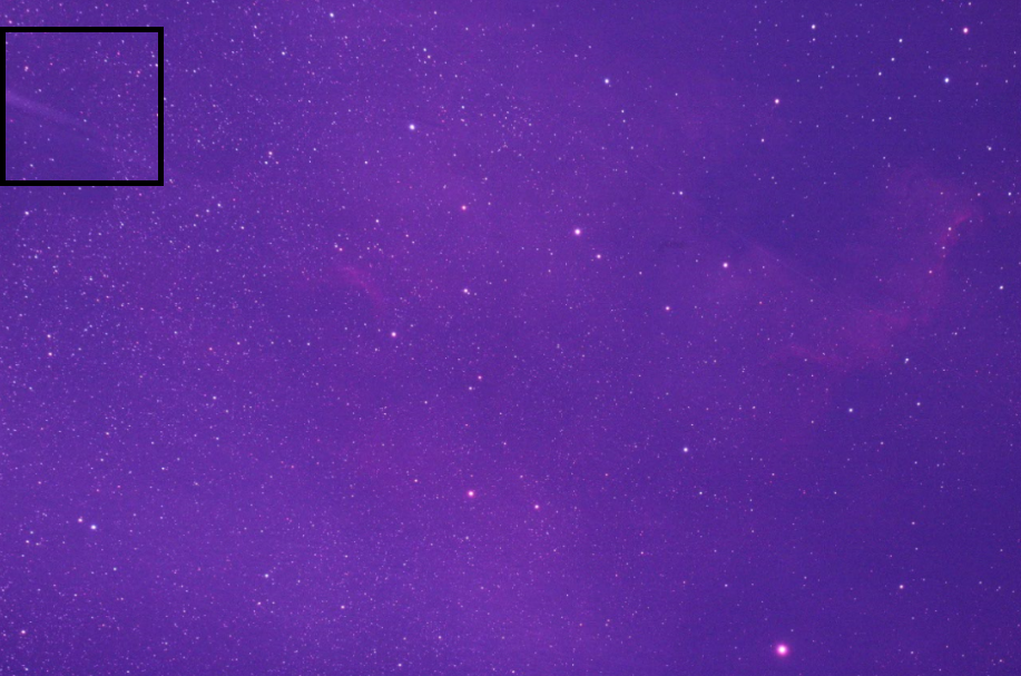

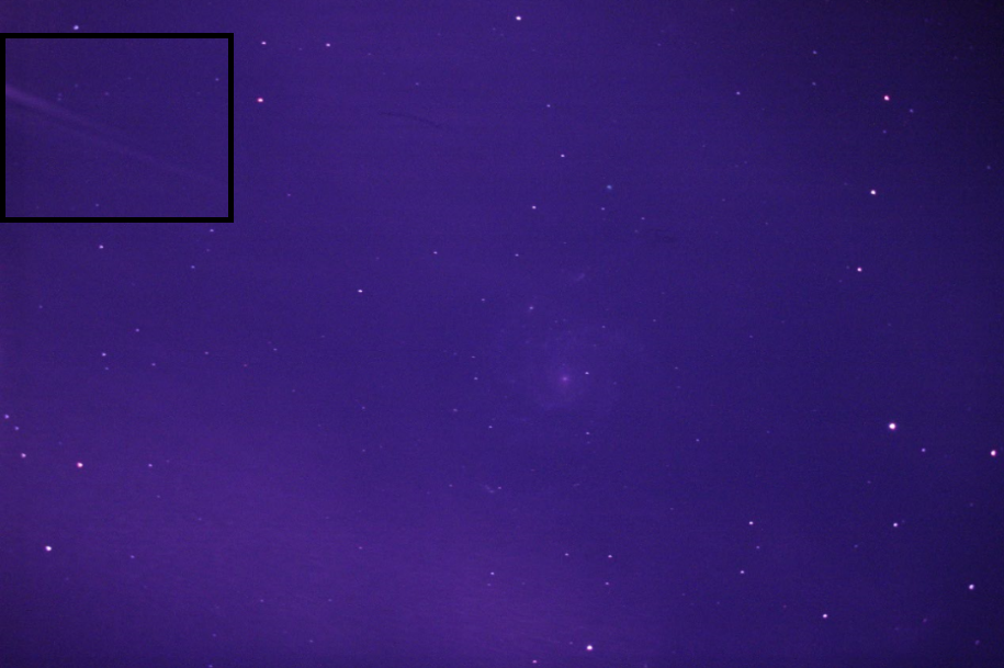

1) Auf alle meinen RAW Bilder kann mann komische helle Spurren von oben links in Richtung Mitte des Bildes sehen (Bild 2a und 2b). Was kann das sein? Das stört mich da ich nicht weiß was die Quelle dieser Spurren ist.

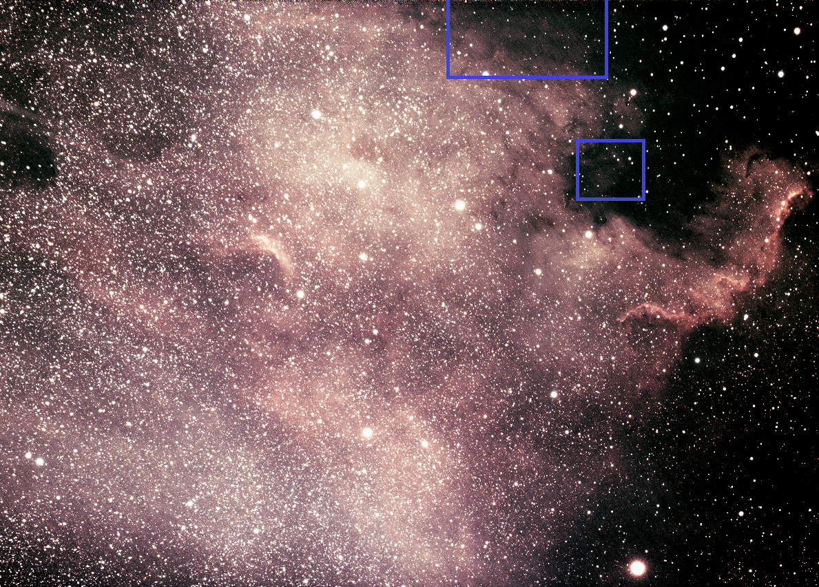

2) Sehr viel Rausch (siehe Bild 3 - NGC7000, final bearbeitet). Wie kann den entfernt werden (wenn überhaupt möglich)? Worauf muss man achten damit er weniger wird?

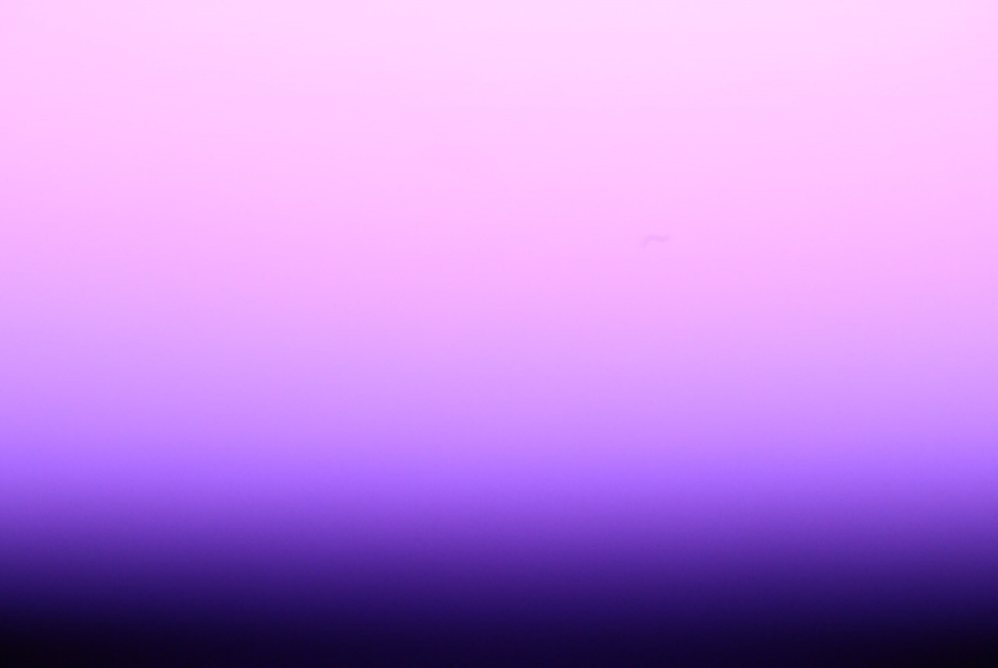

3) Die Flats sehen bei mir komisch aus (Bild4). Die habe ich mit der T-Shirt-Methode am Mittagshimmel aufgenommen, nur das Bild sieht irgendwie komisch aus, nicht gleichmäßig von der Mitte nach außen beleuchtet wie ich Flats-Beispiele im Internet gesehen habe. Ist irgendwas mit meinem Kamera-Sensor nicht in Ordnung?

zu den hellen Streifen kann ich nur eine Vermutung anstellen. Das kann eine Reflektion von außen sein oder Zeichen von Verstärkerglühen des Sensors (hat eine Canon 600D das?) Verstärkerglühen bekommt man durch Kalibrieren mit passenden Darks weg.
Rauschen kommt durch den warmen Sensor. Die Nächte werden wärmer und damit die Sensoren - besonders bei ungekühlten DSLRs. Um so mehr Einzelframes muß man dann machen.
Flats sollte man in der Dämmerung machen. Am besten, wenn die Sonne schon knapp unter dem Horizont steht. Der Taghimmel hat Helligkeitsgradienten, die man dann auch im Flat sieht. Ich vermute, das ist bei Dir der Fall.

Welche Belichtungszeiten hatten denn die Flats? Wenn die sehr kurz waren, dann könntest Du einen Schatten vom Verschluss im Flat haben.
Die Flats habe ich mit einer Belichtungszeit von 1/4000 gemacht, die kürzeste shutter speed - wie ich irgendwo mal gelesen habe.
Ich denke, daran liegt das Problem mit den Flats. Die kürzeste Belichtungszeit nutzt man bei der Aufnahme von Bias-Frames. Flats dagegen sollten deutlich länger belichtet sein. Bei Skyflats (Himmel als Lichtquelle) würde ich nicht unter eine 1/10 Sekunde gehen. Bei künstlichem Licht, welches möglicherweise flackern könne, sogar nicht unter 1 Sekunde. Schau mal nach Tutorials zum Flats erstellen, es gibt da jede Menge.

PS: 1/4000 halte ich auch für viel zu kurz für Flats. Nicht nur, daß Du vielleicht noch den Schatten vom Verschluß siehst. Ich mußte auch kürzlich lernen, daß CMOS-Sensoren bzw. deren Verstärker sich bei kurzen Belichtungszeiten nichtlinear verhalten können und dann die Flats nicht passen. Eine DSLR hat ja auch einen CMOS-Sensor. Gehe vielleicht mal mindestens in den Sekundenbereich.
