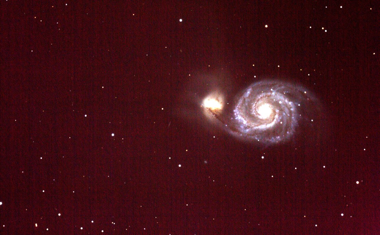

Ich hab heute mit Astroart mal 24 Lights 240sec. gestackt (Median)
blos warum der total rote Hintergrund und ausgebrannt!
das macht weder DSS oder noch Sequator!

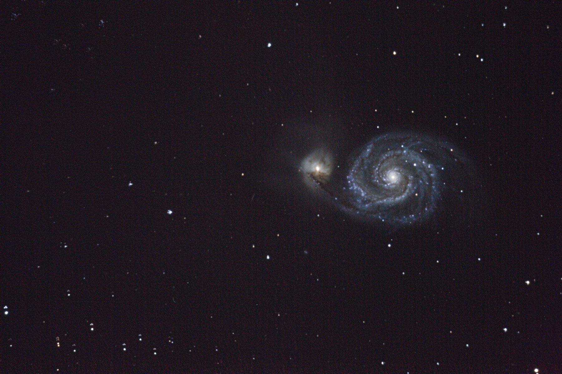

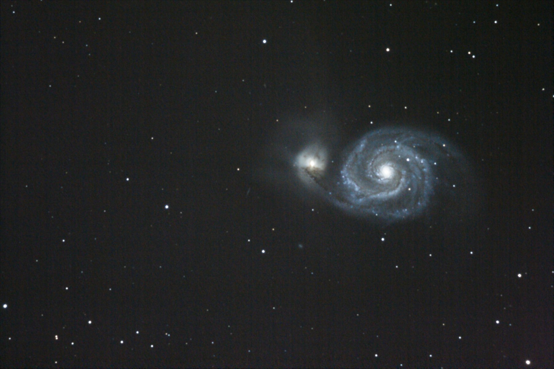

Zum vergleich Sequator zwar leicht rötlich aber nicht ausgebrannt ,und das dunklere rechts mit DSS auch nicht zufrieden!

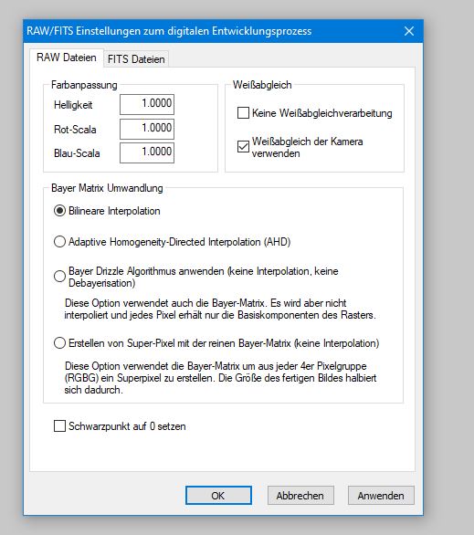

Hallo Foxi.
Im DSS gibt's unten bei den Einstellungen einen Bereich für die digitale Bildentwicklung.
Dort kann man in Vorfeld schon Farbsättigung der einzelnen RGB Kanäle einstellen.
Ist bei DSLR's empfehlenswert.
Sequator hat das glaub ich nicht.
Vielleicht deshalb mehr rotsättigung.
Astroart kenne ich gar nicht.
Vielleicht hat es auch Einstellungen wie DSS.
Ansonsten bei der tonwertkorrektur im postprocess mit den einzelnen Kanälen spielen.
Evtl. Hilft dir das weiter.
Gruß Markus

Hi, was ist das fuer ein bild? Die vorschau in astroart? Dann ists ganz normal. Auch der stich ist ganz normal. Mach eine.white balance.und der stich ist weg. Cs
White Balance mal gucken wo das zu finde ist..
Ja Vorschau nach dem Stack, nichts verändert........
Hi, dann bekokmmst du eine stark ueberstetchte voransicht des bildes. Unter view-transfer function linear einstellen und mit color - white balance den hintergrund einstellen. Cs
