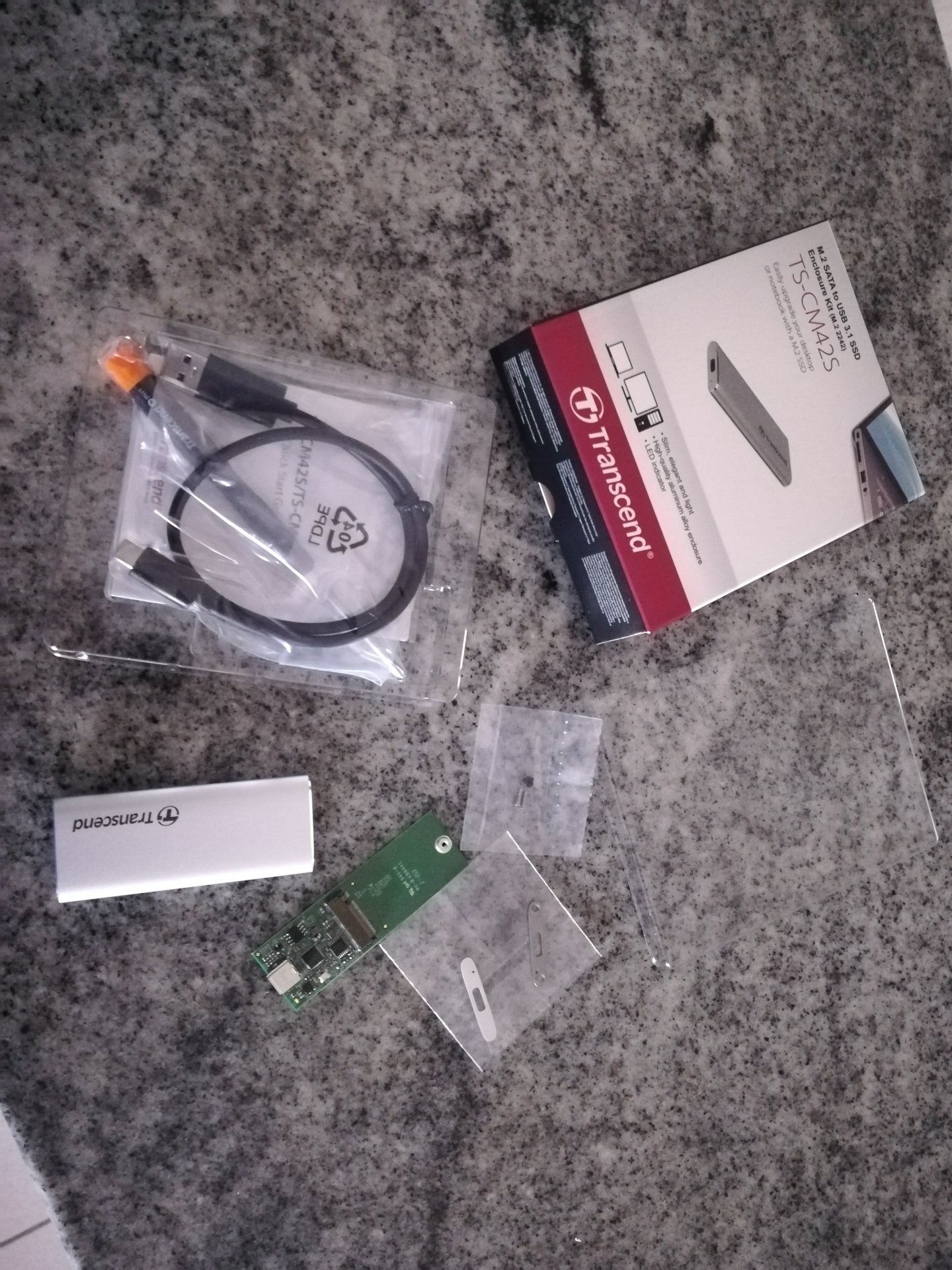

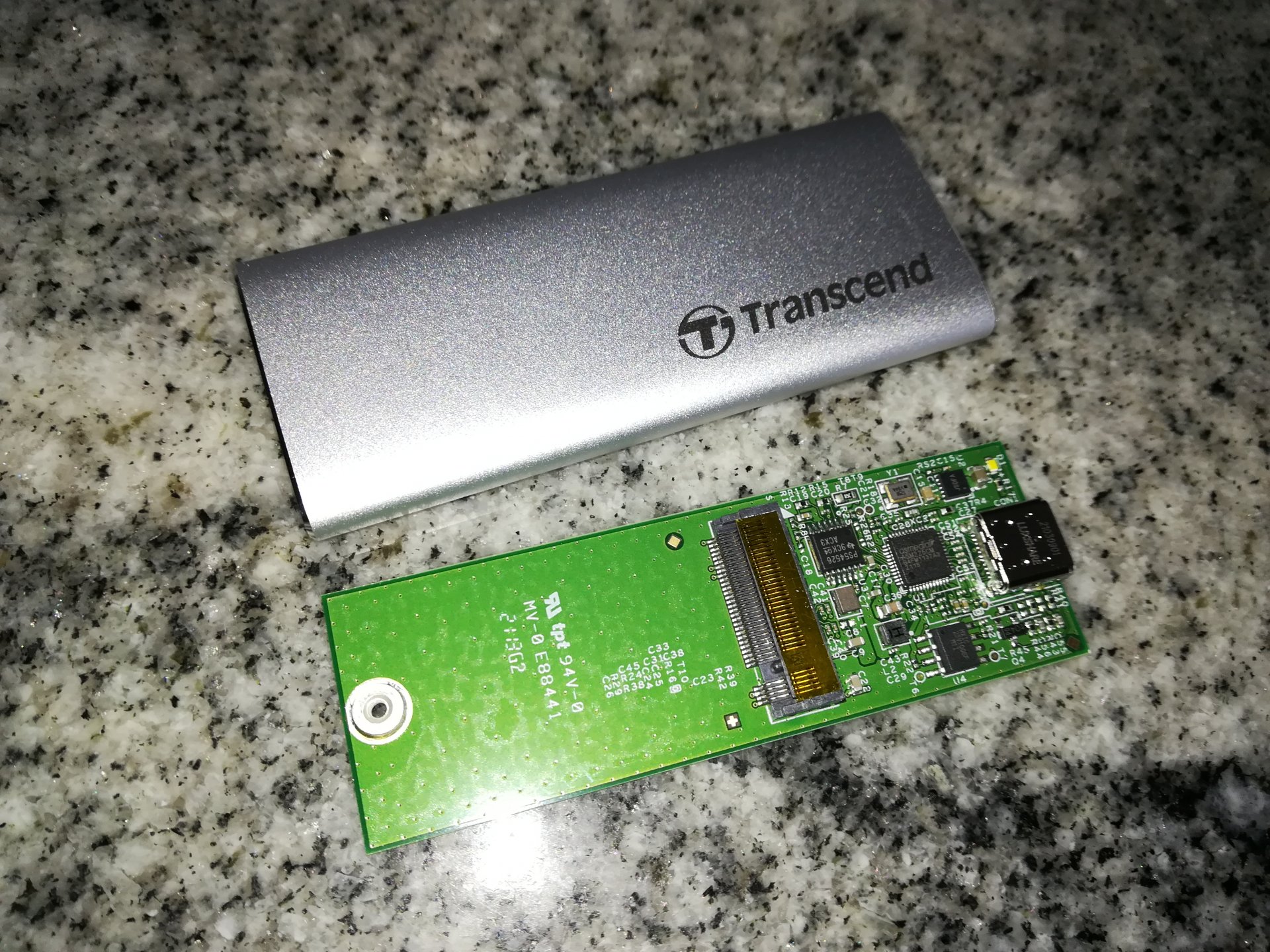

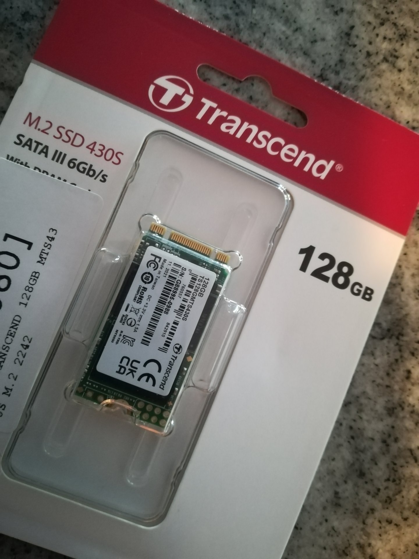

Als SSD und passendes Gehäuse habe ich folgende verwendet:

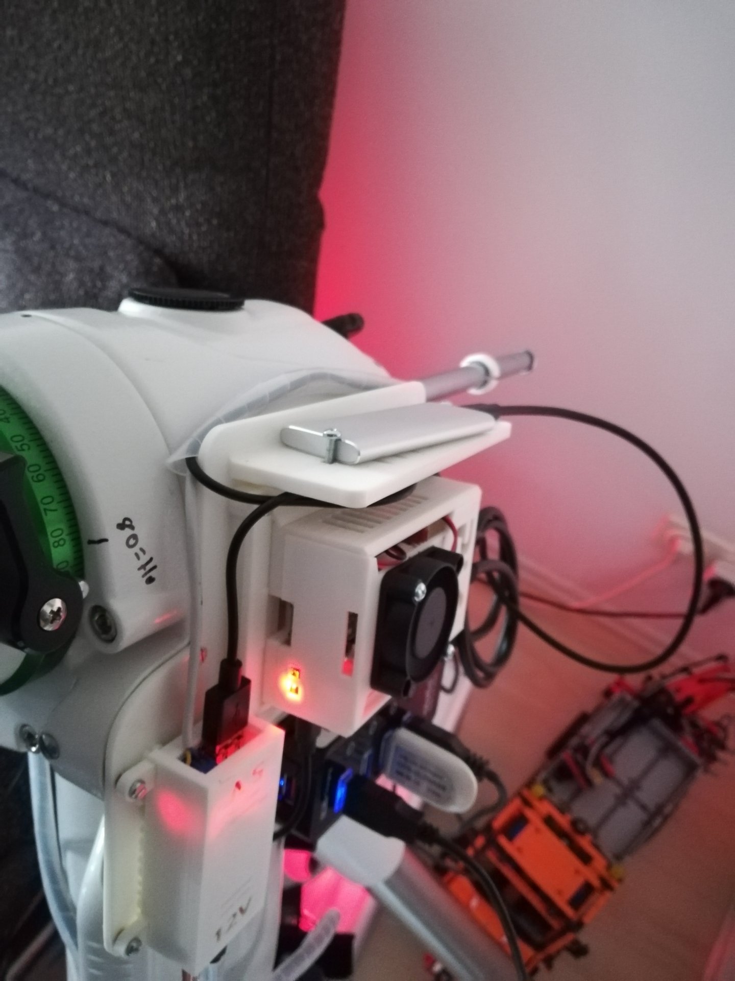

Nun die montierte M.2 SDD in einen USB3.0 Port einstecken. Einen Hub kann ich nicht empfehlen! Zwar ist bei mir das Kopieren einwandfrei durchgelaufen, aber der Pi hat sich aus dem Netzwerk abgemeldet und war scheinbar tot.
Nun noch mal den Kopiervorgang starten und alles auf die SSD kopieren.
Dann den Pi runterfahren und ausschalten. Nun die SD Karte ziehen. Jetzt kommt der große Moment. Booten und schauen, ob der Pi über die SSD hochfährt. Auch hie die Info, die SSD nicht in einem Hub booten, es kommt zu Ausfällen! Die SSD muß in einem USB3.0 Slot des Pi stecken.
