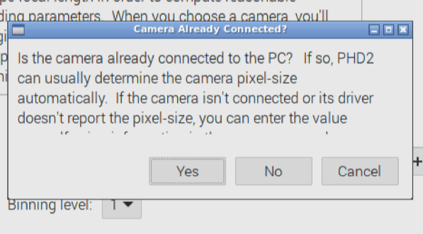

Ich hab grad mal versucht, bei mir am PC die QHY715 als Guidingcam über PHD2 anzusprechen. Ich habe erst PHD2 gestartet (noch kein Profil ausgewählt) und dann Kstars/Ekos und den Optical Train eingestellt und Ekos gestartet und alles verbunden. Danach in PHD2 die Kamera und die Montierung ausgewählt und in PHD2 den Loop gestartet.
Ich hab folgenden Optical Train für den Guider (Montierung ist "TelescopeSimulator") (vergiß das "Filter Wheel", das müßte man löschen...):
Und bei PHD2 wähle ich folgendes aus:
Dann kann ich PHD2 mit der Kamera verbinden, bei mir nimmt sie auch Bilder auf. Mehr kann ich hier leider nicht testen.

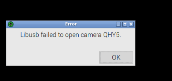

Da fehlt wohl eine Lokalisierungsdatei. Kstars ist auf Deutsch?
Evtl kann hier ein Raspi-Spezialist weiterhelfen, falls Du die Datei nachinstallieren möchtest. Oder Du fragst mal im INDI-Forum. Du kannst auch unter Support - Main Menu ein Ticket erstellen (unter "view Support Ticket"), Account hast Du ja. Bei Stellarmate ist ja Support mit dabei.
