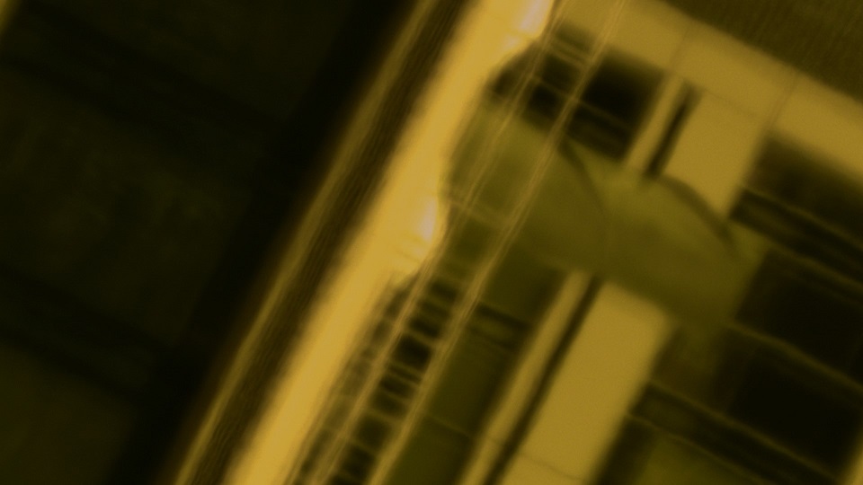

Danke für eure Infos. Nun habe diese Nacht das 10Km entfernte Fenster einer Fabrik ins Ziel genommen. Erster aha Erfolg.
Durch das Industrielicht klar gelbstichig aber mit dieser Einstellung als Grundlage gehe ich mal wieder auf die Wiese.

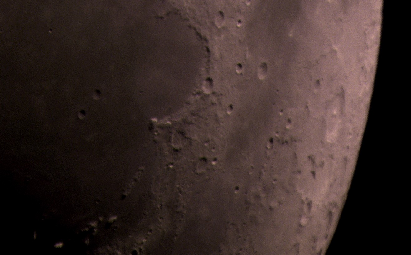

Ich habe aber einen ähnlichen Maksutov, 127/1500 und damit folgendes erstes und bescheidenes Ergebnisse erzielt:
Das Ganze ist mit einer ZWO ASI224 ohne Barlow am SkyWatcher Maksutov SkyMax 127/1500 als Video aufgenommen worden.
Capture-Software war die zu der Kamera mitgelieferte Software AsiCap, 3000 Frames.
Aufgenommen am 22.08.2019 um 22:49 Uhr vom Balkon, zweite Etage. Da stand Jupiter bei mir schon recht tief.
Gestackt wurde es mit AutoStakker und nachbearbeitet mit Astra Image.
Ich finde es ganz OK. Die Einstellmöglichkeiten der verschiedenen Softwaren erschlagen noch ein bisschen ;).

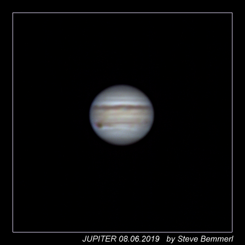

Diese Bilder zB habe ich mit einem wesentlich kleineren Teleskop gemacht als du hast nur mal als Beispiel
