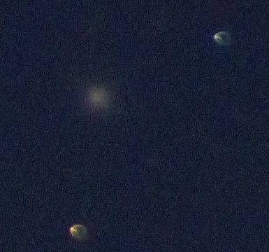

Soo meine Star Adventurer steht mittlerweilse ganz gut auf einem EQ 5-Stativ. Ich musste den Polsucher übrigens neu justieren - daran war der Vorbesitzer offensichtlich gescheitert.
Oben drauf hab ich ne Canon 1100Da mit meinem alten 28-200 Tamron. Allerdings zeigt das Ding bei 200mm 30sec ISO 1600 unschöne Geisterbilder? um die Sterne (siehe Bild - M 33 (1 Light 30sec ISO 1600 keine Darks etc)). Bei 135mm sehe ich davon nichts mehr. Kann mir wer sagen woher das kommt und ob ich es beseitigen kann?
Ansonsten hab ich auch schon das Heritage erfolgreich auf der Montierung angebracht und ein paar Fotos geschossen. Wiegt zusammen ja nur 3100g + 550g. Leider hab ich den Fokus noch nicht getroffen.

Hallo Jacobus,
man sagt nicht für umsonst zu den Superzoom Objektiven "Suppenzoom" :biggrin:
Das Objektiv ist dezentriert oder aber es verkippt beim rausfahren.
VG Cl.-D.
Hallo Cl.-D.,
stimmt irgendwie hat das Ding ein bissl Spiel im Bajonett. Ich nehme mal an das Lässt sich nicht mal eben mit Klebeband beheben oder?
