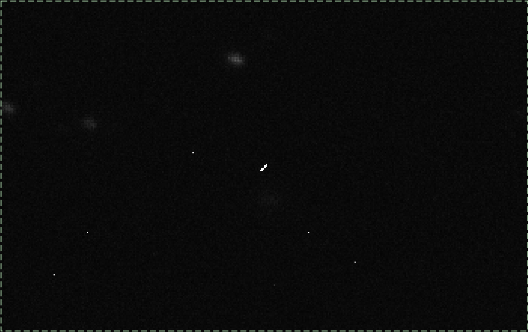

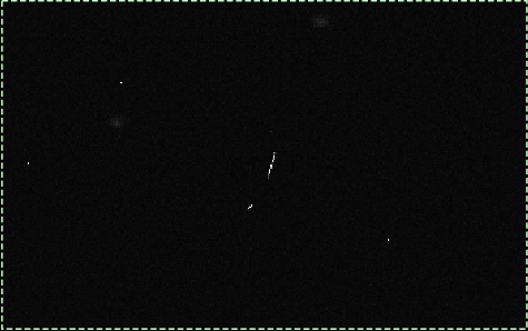

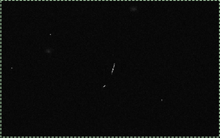

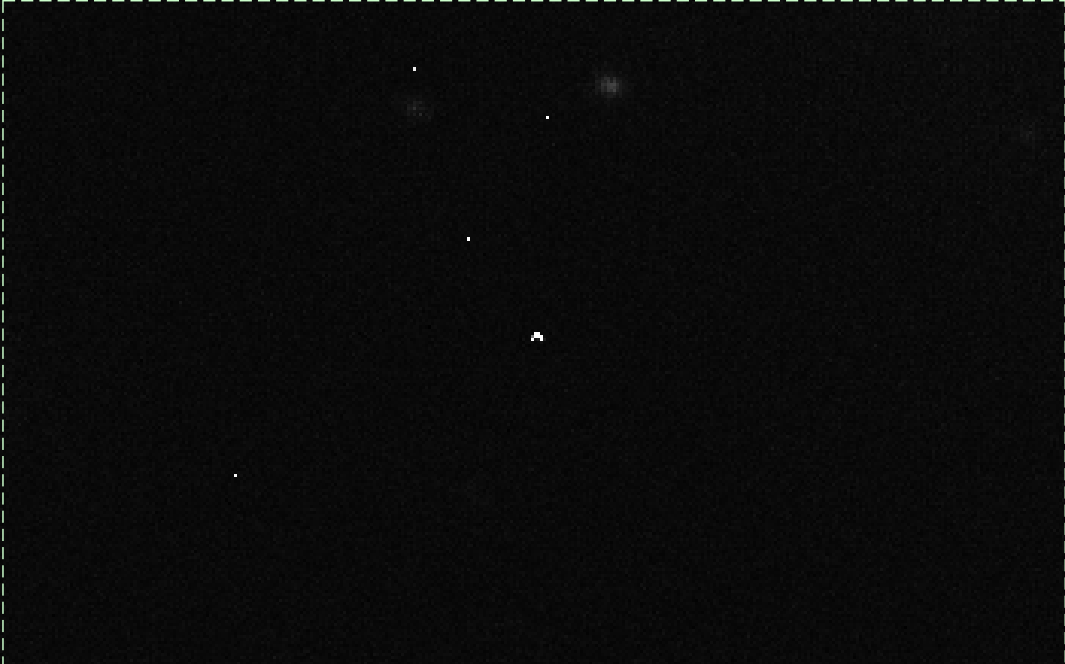

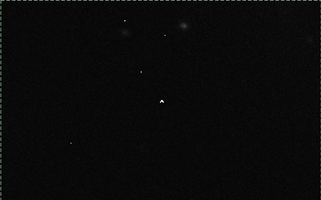

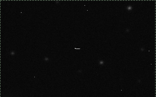

Bei den letzte Woche mit einer Player One mit IMX464 gemachten Bildern sind mir mehrere kurze, ein Pixel breite kurze Bögen, Linien und Punkte aufgefallen.
Diese sind jeweils immer nur auf einem Bild zu sehen, nicht auf dem vorherigen oder nachfolgenden Bild.
Da diese genau ein Pixel breit sind, sind es vermutlich keine die Optik durchlaufenden visuelle Photonen.
Da sie kurzzeitig zu sehen sind (max 10 Sekunden = die Belichtungszeit) sind, sind es keine hot Pixels, die auf den Aufnahmen auch zu sehen sind und nur 1x1 Pixel groß sind.
Sind das etwa radioaktive Partikel, die quer durch Sensor fliegen und Elektronen aus den Halbleiterschichten rausschlagen?
Sind unsere Kameras am Ende auch Detektoren für radioaktive Strahlung?
Hat jemand von Euch so etwas schon beobachtet? Kennt jemand die genaue Ursache?
Viele Astrogrüße, Claus

Hallo Claus,
das sind Cosmics, hochenergetische Teilchen aus dem Weltraum. Man kann sich einen Spaß daraus machen, die energiereichsten davon zu sammeln.
VG ralf
Nachtrag: bei Punkten gilt das i.d.R. nicht, das wäre Telegraph-Rauschen.
Hallo ,
Kann Ralf nur zustimmen. Kannst dafür auch deine Handycam nehmen. Ist ein alter Hut, schon vor mehr als 10 Jahren gab’s die ersten Apps mit denen du dein Handy mit abgeklebter Cam als Strahlungsdetektor nehmen konntest. Zählend funktioniert das sehr gut, z.Bsp. Im Flugzeug - war damals ganz nett zu sehen wie die Zählraten mit der Höhe und geografischer Breite hoch gingen. Dosimterisch scheitert es aber an der mangelnden Kalibrierung. Schau mal im Web nach, da gibt es sicher noch entsprechend Apps.
Viel Spaß
Markus
