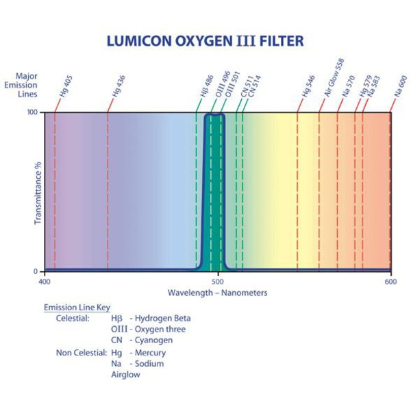

Das Ist die Filterkurve des aktuellen Lumicon, weil es Rainer angesprochen hat, den würde ich als teuerste Option noch dazu nehmen. Was mir auffällt er ist pink baader und Astronomik hingegen grün.
Ich habe quasi beide ( den ICS der dem Astronomik entspricht und den Celestron der dem Baader entspricht) und meine beiden sind silbern. Die Werbe-bilder sind da bedeutungslos.
Standardmäßig setze ich den Astronomik ein, nur selten den Baader. Schön für mich auch letzeren zuhaben, der bei tendenziell schlechten Lichtbedingungen zum Einsatz kommt..
