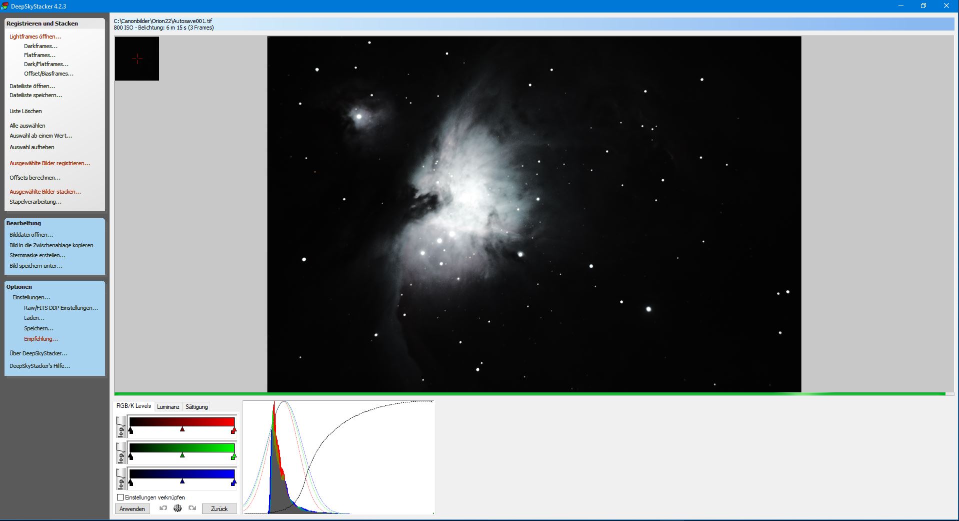

Bei mir sieht es beim Stack mit DSS immer so aus.....
was mach ich falsch?
Median benutzt.... hab auch Sigma schon probiert .......

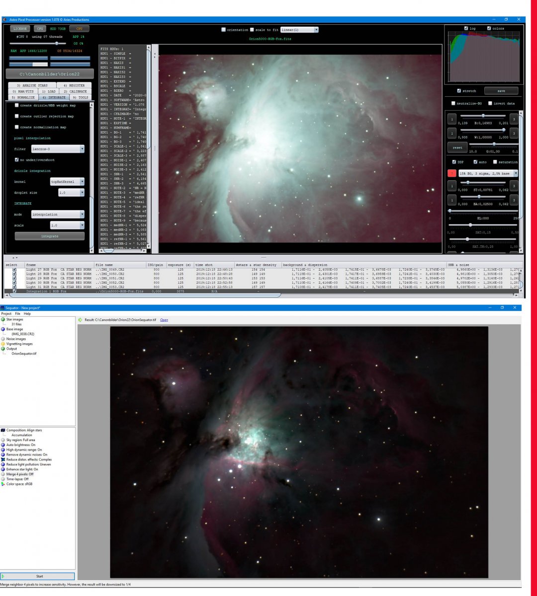

Und hier mal der Vergleich beider Programme nach dem Stack
man sieht bei allen 3 Programmen wie Unterschiedlich die einen Stack ausgeben!
die Farben am besten mit Sequator,und auch kein Ausbrennen in der Mitte!
Keiner von den 3 vermute ich macht etwas besser oder schlechter im Ergebnis. Ich denke da ist einfach der auto stretch unterschiedlich. Bei Geschwindigkeit muss ich sagen bin ich mit APP schneller als DSS.

DSS ist seit der Version 4.2.3. schon erheblich schneller geworden. APP braucht da schon um sehr viel länger.
Das unterschiedliche Programme unterschiedliche Ergebnisse liefern ist normal. Sebastian schrieb es oben ja schon: Ausgebrannt ist da nix, die Bilder sind nur unterschiedlich gestreckt. APP bringt schon recht umfangreiche Bearbeitungsmöglichkeiten mit. Schon die Einstellung des Schwarz- und Weißpunktes über die Regler B bzw. W (deren Bedienung etwas unüblich, aber durchaus durchschaubar ist) und der Einstellung der Sättigung (Regler SAT) bewirkt Wunder. Auch lassen sich über den Regler HL nur die hellsten Stellen herunterregeln, was je nach Motiv auch noch einiges bringt. Näheres erspare ich mir hier, da APP ohnehin nicht so Dein Ding zu sein scheint. Und natürlich läßt sich das alles auch beim Feinschliff in Photoshop & Co. erledigen.

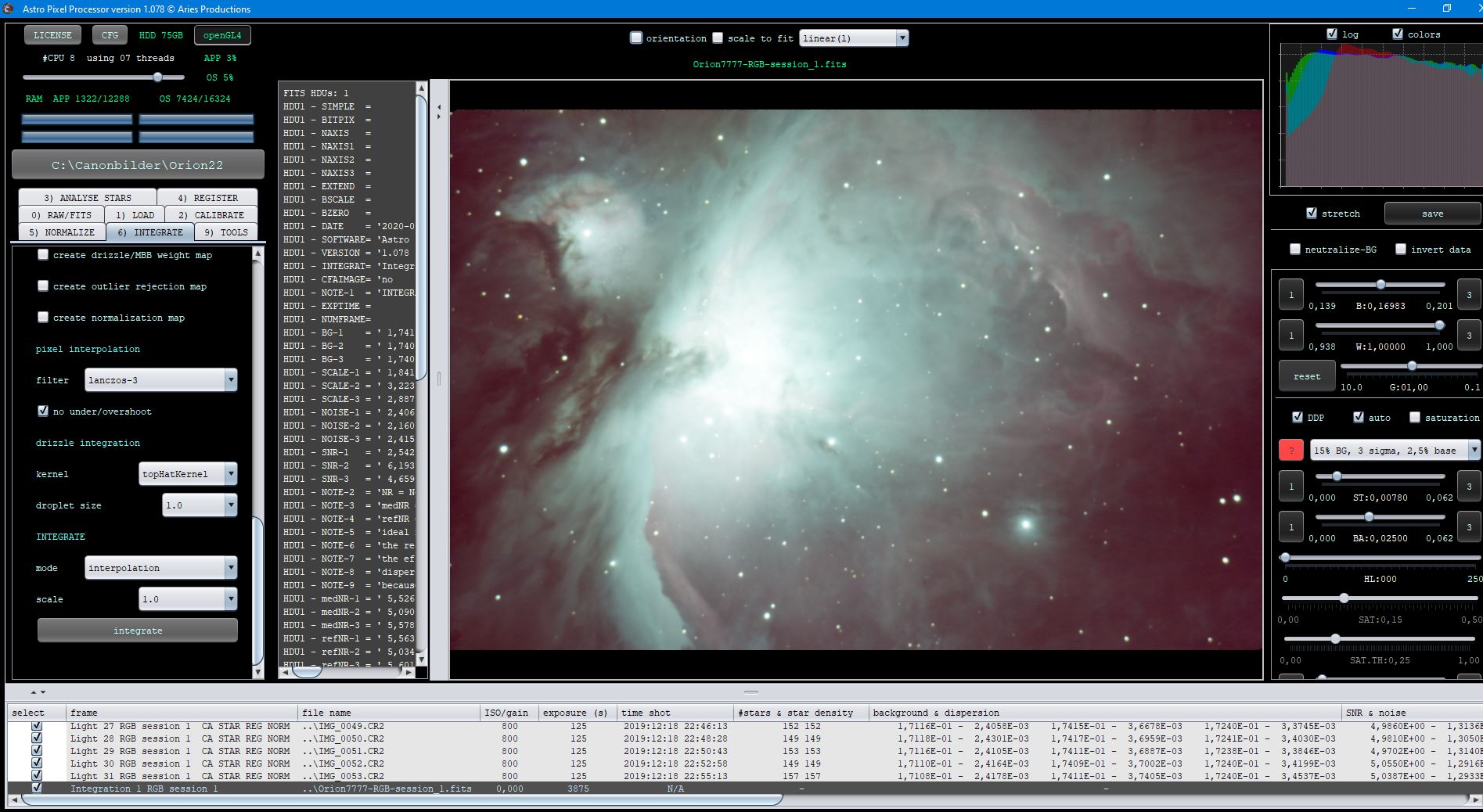

hab grade 31 Bilder 24Mb Cr2 Dateien gestackt ,dauerte 7Minuten
Ergebnis ohne was zu ändern (Anhang)
zu den Reglern auf der rechten Seite, oft passiert wenn ich was ändere und einen der Regler zurück nehme
dann wird die vorherige Einstellung nicht zurückgenommen!
