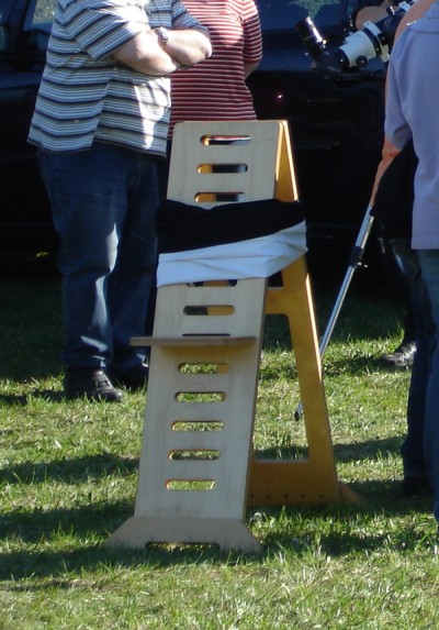

Hallo Hans,
wie Ralf es schon angesprochen hat, kann ein Selbstbau auch eine schöne Alternative sein. Natürlich lohnt es nicht, wenn man sich extra einen Maschinenpark zulegen muss. Aber Forstnerbohrer, Akkuschrauber, Stichsäge, ggf. Handkreissäge und Schleifgerät findet man in vielen Haushalten und muss nicht extra zugekauft werden. Aus diesem Grunde und weil ich auch nicht unbedingt zwei linke Hände habe, baute ich mir meinen Beobachtungsstuhl kurzerhand selbst.
In meinem Fall, habe ich 18mm Birke Multiplex verbaut. Ansonsten zwei Scharniere benötigt, sowie etwas um das Holz "wasserfest" zu machen und natürlich ein paar Schrauben. Das Finish des Stuhls mag bei einer renommierten Marke sicher besser gelungen sein, doch kostete mir mein Stuhl nicht mal ein sechstel des vergleichbaren Modells. Also nichts wie ran ans Holz. ;-)
