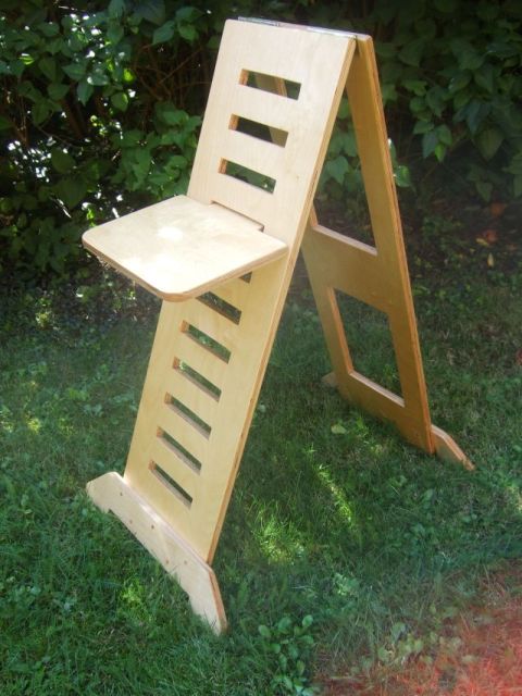

Hallo Georg,
ich habe mir einen ähnlichen mit folgenden Maßen gebaut.
Gesamthöhe: 100cm
Breite 30cm
Höhe Fuß 10cm
Breite Fuß 50cm
Breite der Sclitze 14cm
Höhe der Schlitze 2,5cm
Abstand Schlitz zu Schlitz 5cm
Sitzbreite 30cm
Sitztiefe 25cm
Das alles aus 18mm Birke Multiplex
Ralf
Hallo Florian,
jepp, funktioniert wunderbar und ist sogar noch halbwegs bequem und was wichtig ist, er ist mit "Bordmitteln" sptich Stichsäge und Bohrmaschine zu bauen. Ich hatte dir doch ein Bild geschickt, hast du es nicht bekommen?
Ralf
