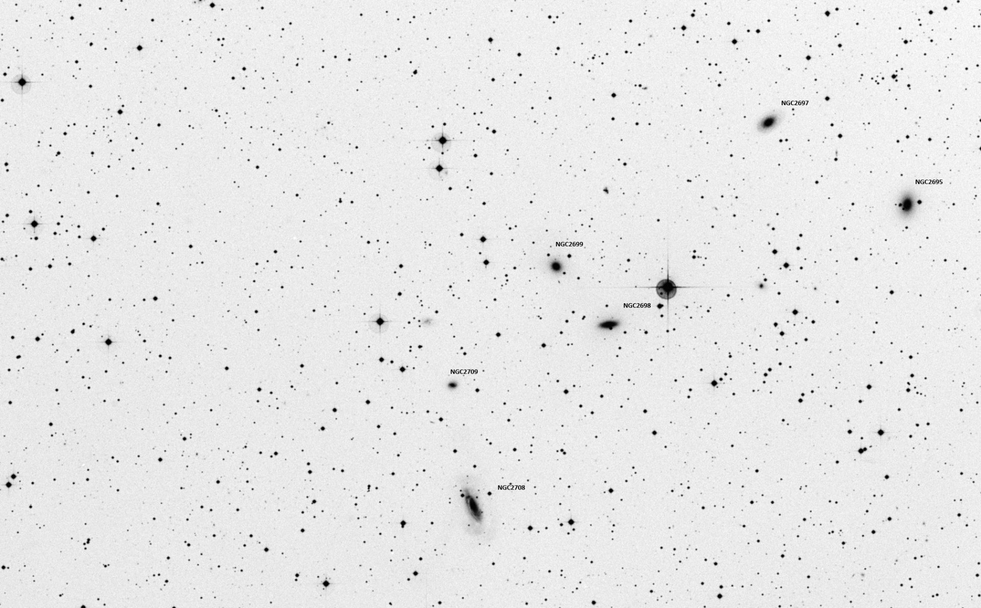

Von dem Galaxienpärchen NGC2708+9 und NGC2698+99 habe ich jeweils nur die erste gesehen, die beiden schwächeren sind mir wohl entgangen, da muss ich nochmal hin. NGC2695 und NGC2697 sind auch noch recht hell und stehen in der Nähe. Ich habe mal aus dem DSS ein Grob erstellt, damit man sich ein Bild machen kann.

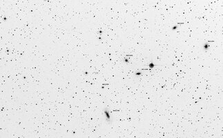

gestern konnte ich nachlegen. Es waren zwar nur 2 Stunden (dann zog der Himmel zu), aber für die Galaxien in de Hydra und im Kasten des großen Wagens hat es gereicht. :) Ca. 40 Galaxien in 2 Stunden hat man auch nicht alle Tage.
Bei NGC2690 die Edge On Galaxie UGX4640 auch noch mitgenommen.
Wie du beschreibst war NGC2709 mit 13m7 die schwierigste und nur indirekt zu 80% zu sehen. NGC2722 habe ich auch noch mitgenommen.
Zu NGC 2583 / 84 / 85 (Galaxie) muss ich auch noch hin, das hatte ich gestern nicht auf dem Schirm.
