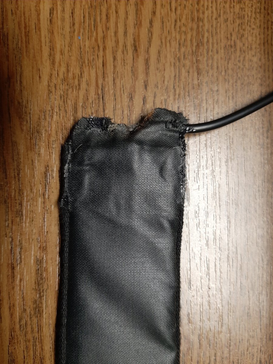

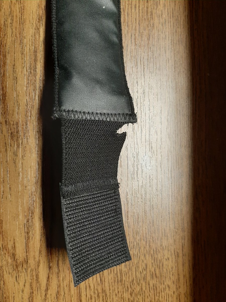

habe heute meine Astrozap Heizmanschetten repariert. Das Wetter hat dazu eingeladen.
Diese Manschetten wurden 2013 gekauft. Letzten Winter gab es mit einer ein Probleme. Es brach immer wieder die Versorgungsspannung zusammen, bis ich feststellte, dass ein Kurzschluss an der Einführung des Kabels von der HM vorlag und auch schon seine Spuren hinterließ. Es roch auch sehr unangenehm nach Strom.
Jetzt habe ich mir das mal angesehen und die Kabeleinführung geöffnet. Die Kabelisolierung war herausgezogen und die beiden Drähte verdrillt, so dass ein Kurzschluss entstand. Die Verbindung wurde dann neu hergestellt, das Kabel dann seitlich raus geführt und mit Heißkleber die geöffnete Einführung wieder verschlossen.
So konnte ich drei Manschetten vor vor dem Wegwerfen retten, siehe Bilder.
