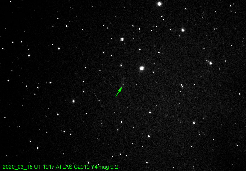

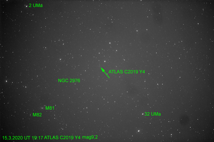

Hallo Kometenfreunde
15,3,2020 Ca UT 19:17
ATLAS C/2019 Y4 mag 9,2
Sternbild Großer Wagen
Umlaufzeit Ca 5519,86 Jahre
Entfernung von der Erde Ca 166 Millionen km
Periheldatum 31,5,2020,MEZ 1:03:38
Sonnennähe Perihel 1.75189 AE
262079013,7 Millionen km
17,1,2020 Erdnähe Ca 60 Milionen km
Durchmesser 15 Bogenminuten,
Kondensationsgrad DC 5
Geschwindigkeit: 31,8 km/s
Geschwindigkeit: 114480 kmh
Geschwindigkeit der scheinbaren Bewegung 1,835“ Bogensekunden.pro Stunde. Mit Fernglas10 X 50 nicht sichtbar.
Kamera Canon EOS 1200D. 18 Megapixeln
Objektiv REVENON – SPECIAL 1.2;8;F 135 mm
Brennweite 135 mm Blende 2,8,Iso 3200
Belichtungszeit 6 Sekunden.
Die Bilder sind mit Stehender Camera gemacht worden.
das ist eine Serie von 24 Bildern und 1 darks,1 Flats mit den mit Fitswork gestakt.
Bearbeitet mit Fitswork Adobe Photoshop Elements 7.0
in Kassel Nordstadt habe ich Beobachtet.

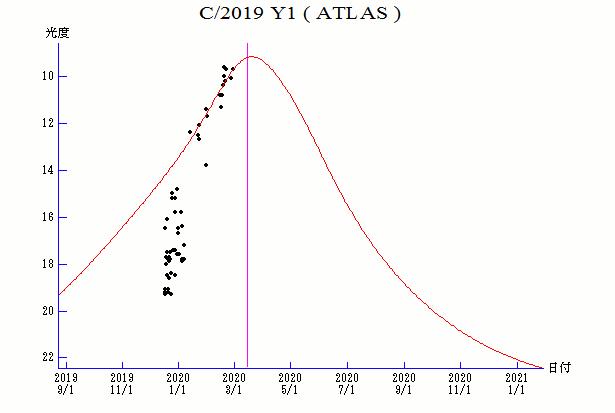

Hallo Manfred,
da scheint die Lichtkurve vom Y1 hineingerutscht zu sein, der erreicht kaum mag 10.
Y4 könnte in April/Mai interessant werden!
Lichtkurve C2019/Y4 (Atlas)
CS, Woody
