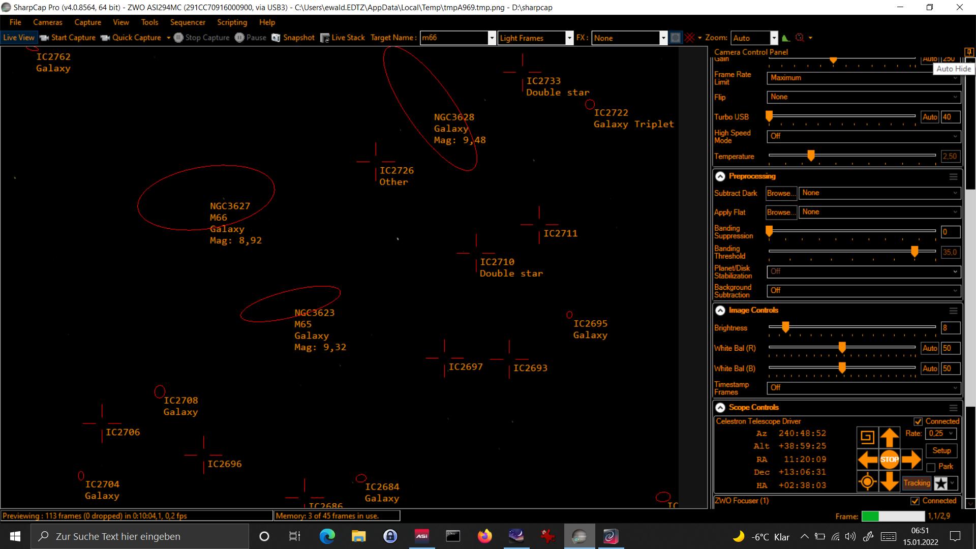

Ich habe eine Celestron Nexstar Montierung zusammen mit einer Starsense Autoalignment Option. Deshalb kann ich mein Setup irgendwie in den Garten stellen, mein Teleskop ist so lala irgendwie waagrecht. Ich schalte ein und nach ca. zwei Minuten ist ohne weiteres Zutun von mir die Montierung bereit. Die Montierung ist per USB mit einem Windows Laptop verbunden und ich verwende als Navigation die freie Software Stellarium.

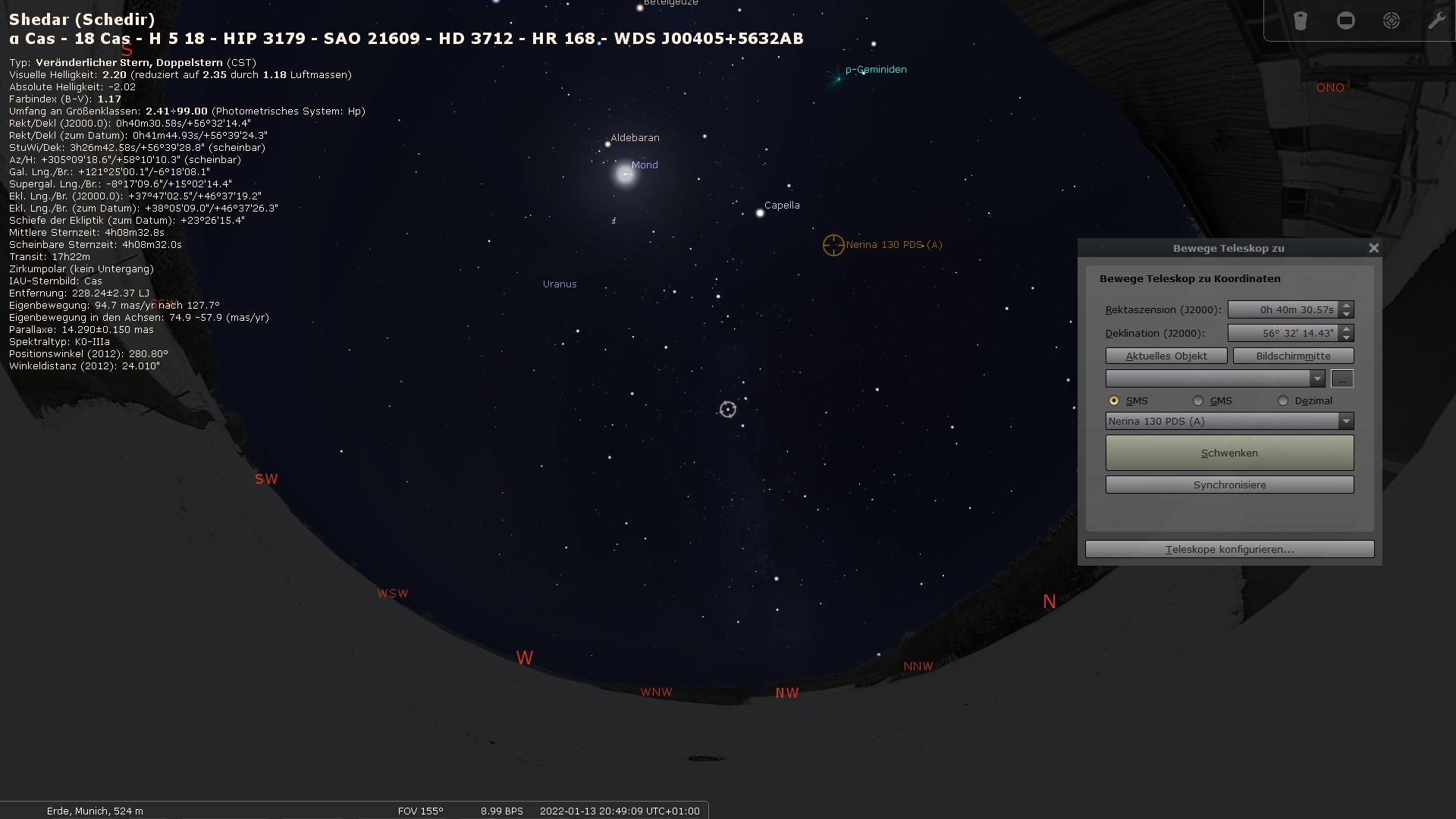

Ich betreibe mein Setup komplett remote aus dem Wohnzimmer/Schlafzimmer und sehe dann auf dem Remote Desktop Host PC im Stellarium, dass mein Teleskop mit Namen "Nerina 130 PDS" (kleines Schwarzes), rechts neben, etwas unterhalb von Capella steht. Das ist die Position die die Montierung während des Autolignement zu Letzt angefahren hat. Im Screenshot habe ich bereits den Stern ausgewählt den ich später zum automatischen Scharfstellen verwenden möchte. Darum zeigt Stellarium Links oben alle Informationen zu Shedar an.

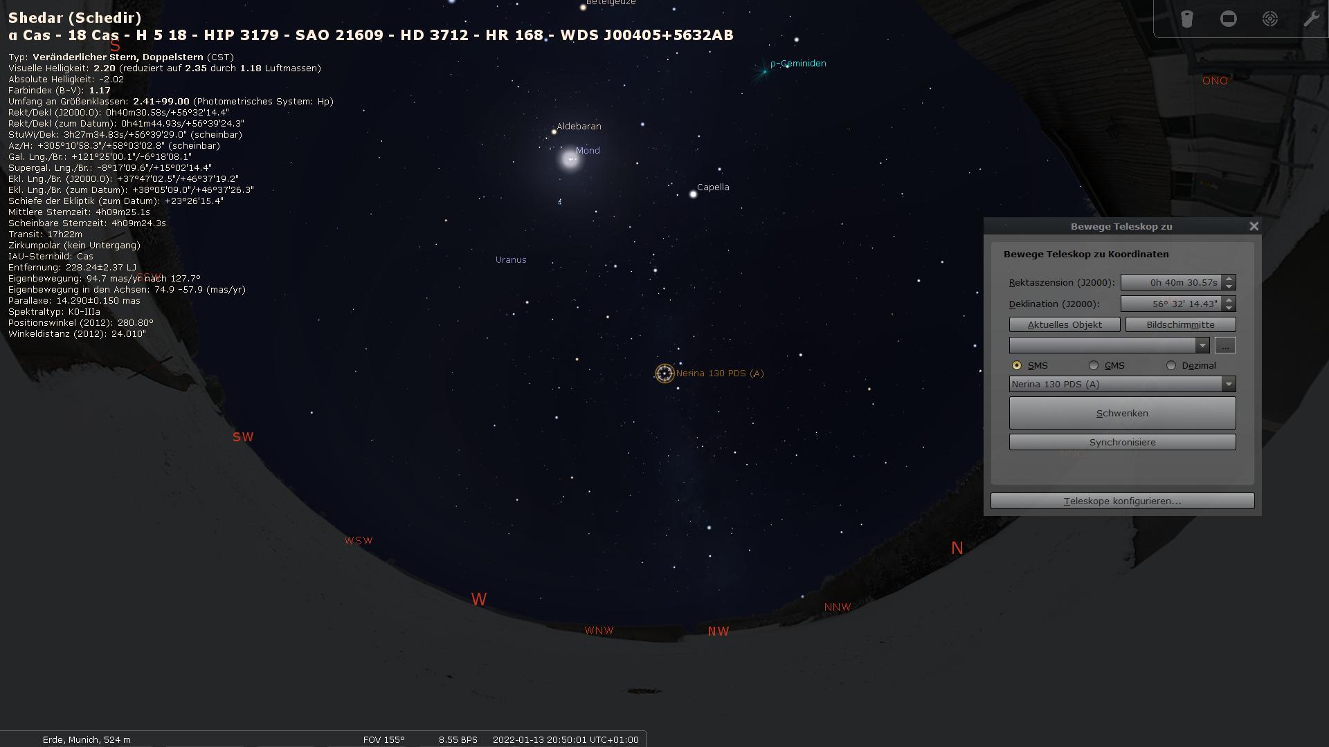

Okay jetzt kommen ich zum "Schwupps" ;) ....
Ein Klick auf den großen Knopf "SCHWENKEN" und schwupps fährt meine Montierung auf Shedar!
Der zeitlich Aufwand bis hier her, nach dem ich die Montierung in den Garten gestellt habe und sie eingeschaltet habe sind ca. 2 Minuten für das initiale Autoalignement. Jedes weitere Objekt ist dann zeitlich so weit weg wie die Montierung braucht dort hinzufahren.

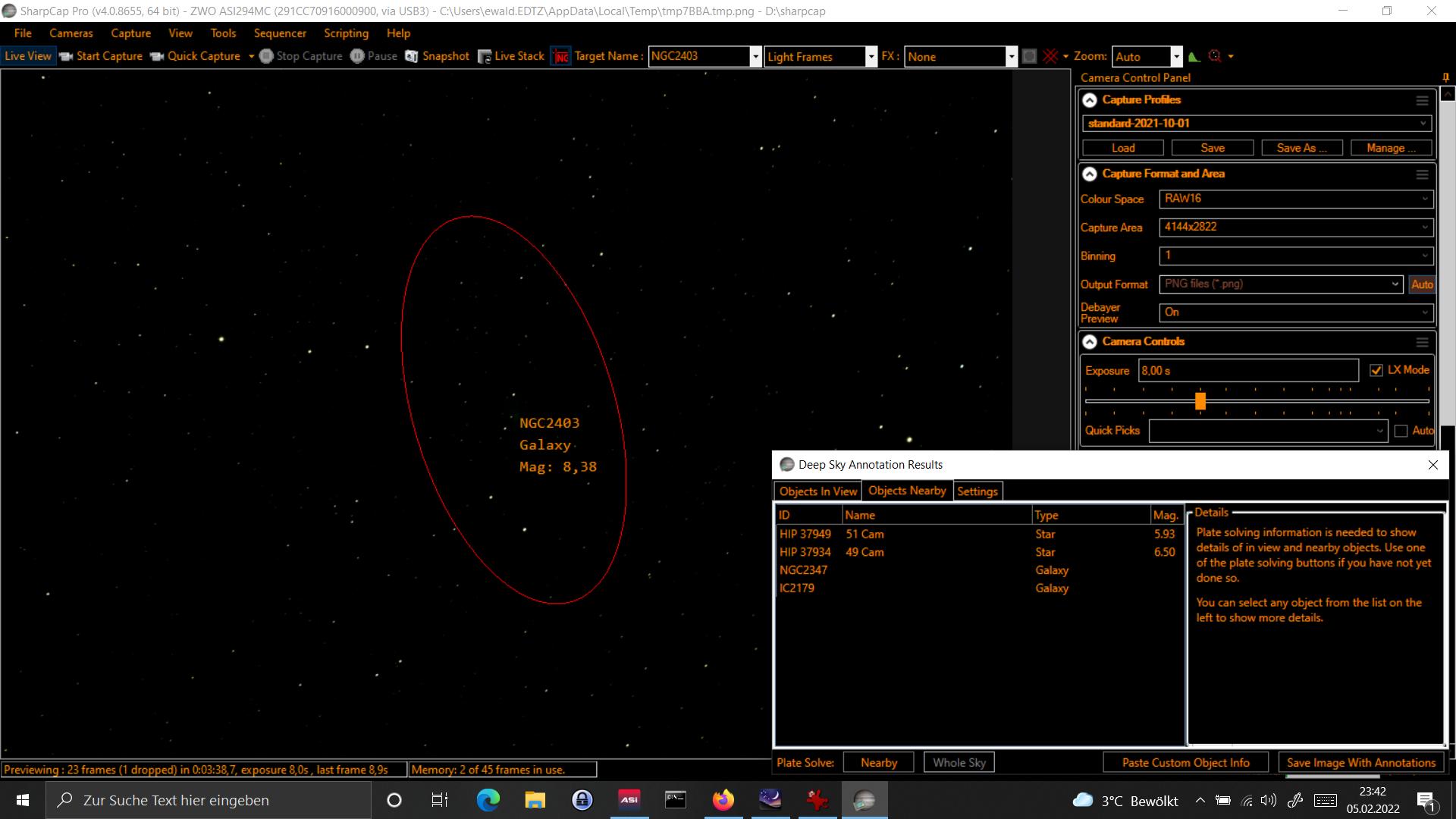

Der Luxus des Celestron Autoalignements heißt Starsense, besteht aus einer extra Kamera und einem neuen Handkontroller und funktioniert für viele azimutale und eingeschränkt auch für EQ Montierungen von Celestron und Skywatcher. Aber kostet extra € 400 bis € 500. Ärgerlich ist auch, dass diese Starsense Kamera für nichts anderes verwendet werden kann.
Aber! Es würde auch ohne dieses Starsense Modul gehen über Platesolving zum Beispiel mit Sharpcap PRO, die Universal EAA Waffe , Kosten für ein Jahr € 15.
Wenn das Teleskop irgendwie in den Himmel zeigt, könnte man in Sharpcap einen Plate-Solving Vorgang starten und bekommt dann binnen kurzer Zeit, Sekunden bis vielleicht auch mal einer Minute über die eigene Kamera die eben auch für das Live-Stacking und EAA verwendet wird alle größeren Objekte am Bildschirm mit Namen angezeigt:
Man kann sich auch alle nahen und alle entfernten Objekte in einer Tabelle anzeigen lassen, dort eines auswählen und dann "Schwupps" von Sharpcap direkt anfahren lassen. In diesem Fenster werden einem auch zu dem ausgewählten Objekt dann noch weitere Informationen angezeigt.
Ich möchte noch ein Mal betonen, das mache ich genauso in jeder Beobachtungsnacht und funktioniert sicher und immer reproduzierbar!
