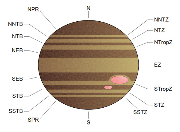

Eine populäre Bildplattform für das aktuelle Geschehen auf Jupiter ist bekanntlich
Jupiter Section of ALPO-Japan-Latest
Die Nomenklatur der Bänder/Belts und Zonen wird ja bei Wikipedia erklärt: Atmosphere of Jupiter
Schematische Darstellung von Jupiters Wolkenbändern mit ihren offiziellen Bezeichnungen.
Ebenfalls zu sehen ist Great Red Spot (GRS) und das kleinere Oval BA.
Credit: Wikipedia
Die kleineren Wirbelstürme (insbesondere die kleinen weißen Ovale) kommen und gehen und tragen soweit ich weiß keine offiziellen Bezeichnungen. Der allseits bekannte Große Rote Fleck (GRF) bzw. Great Red Spot (GRS) ist schon mindestens seit 1831 aktenkundig. Das Oval BA bildete sich im Jahr 2000 aus dem Zusammenfluss dreier weißer Ovale und bekam 2005 eine ähnlich rote Farbe wie der GRF. Seitdem trägt es auch die inoffizielle Bezeichnung Red Spot Jr. Die Intensität der Farben schwankt aber erheblich, zur Zeit sind die Spots eher blass.
Credit: Hubble/NASA/ESA
Es muß ja offensichtlich einen Grund geben warum das Oval als BA bezeichnet wird, ich vermute es gibt eine Art Nomenklatur dafür, darüber hätte ich gerne mehr erfahren.
PS. Die Nasa Karte entspricht nicht dem aktuellen Zustand der Jupiteratmosphäre.

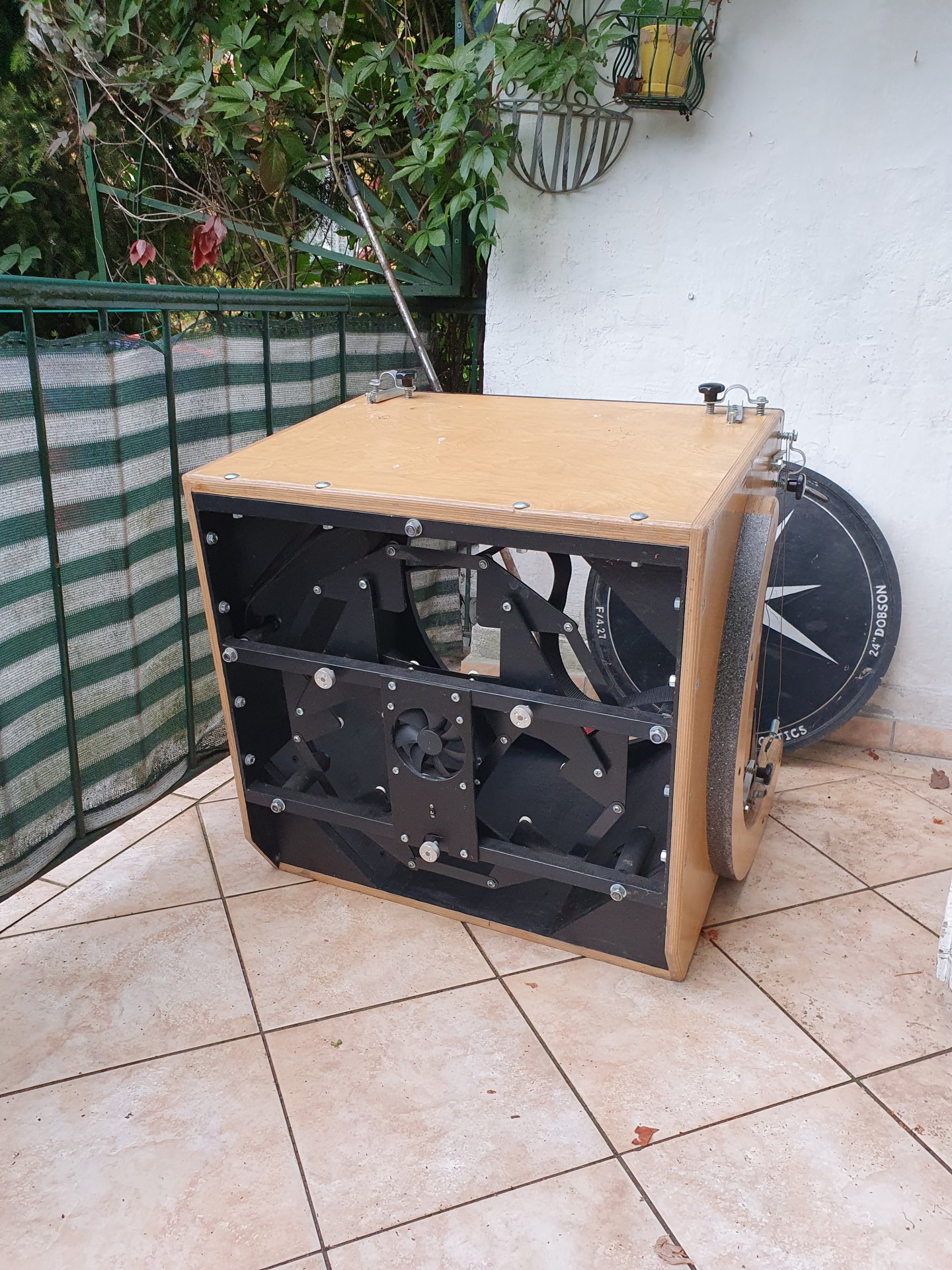

Hallo Werner,
den 24" Kometen Dobs baue ich gerade auseinander (siehe Fotos)hatt mir viele Jahre viel Spaß gebracht, jetzt aber wird es Zeit für einen Systemwechsel.
Wenn das Wetter passt bin ich dieses Jahr beim ITT dabei.

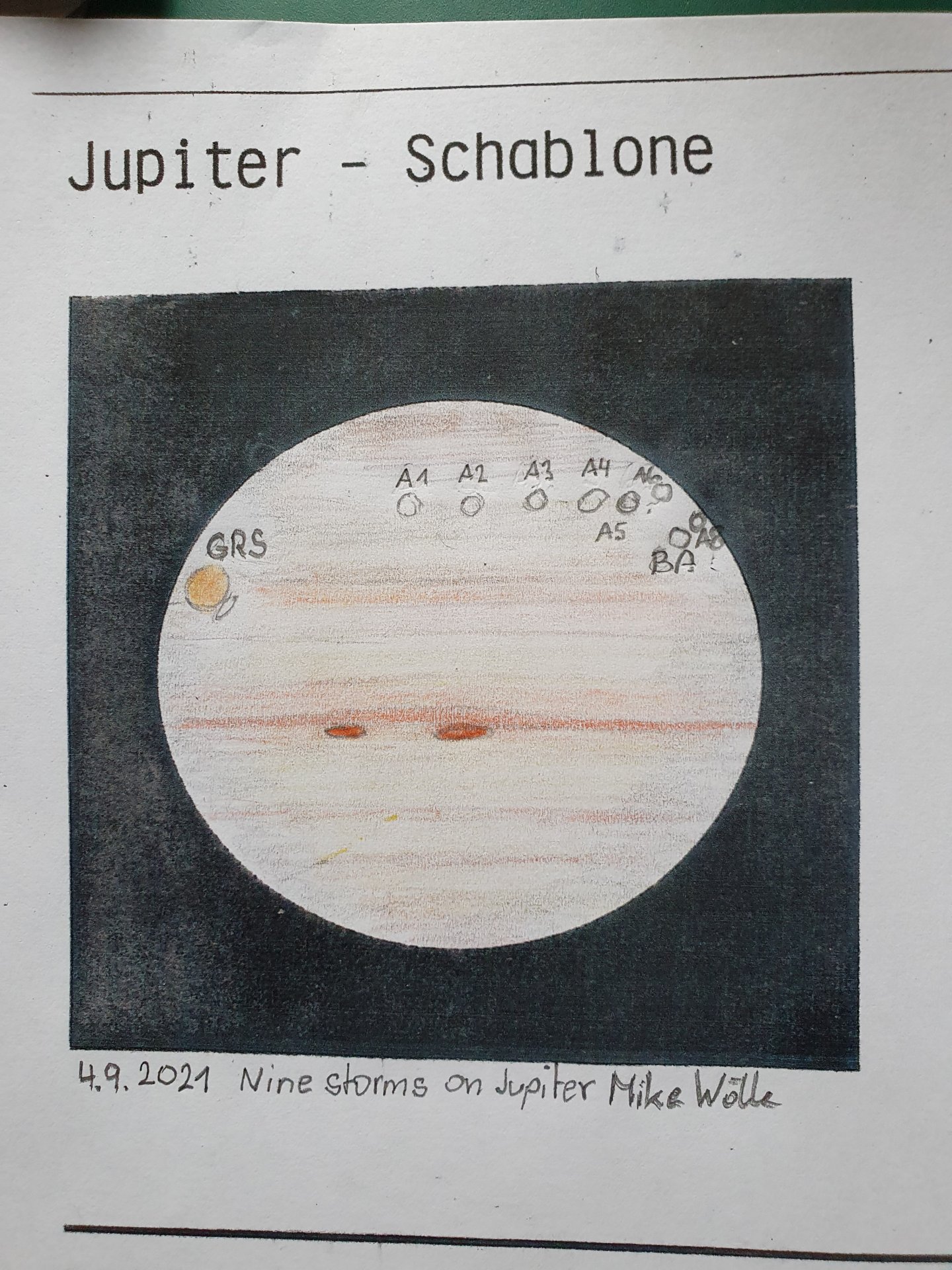

Es war recht mühsam, jemand zu finden der wußte wie die Bezeichnung lautet, weder hier noch auf CN kam ich weiter. Aber über Umwege konnte ich von einem aktiven Alpo Mitglied in Thailand in Erfahrung bringen: Die Bezeichnung lautet A1 bis A8 wobei A7 mittlerweile nicht mehr existiert. Ich vermute die Zahl steigt mit der jovigrafischen Länge an. Wenn das stimmt, dann ergibt sich also folgendes Bild:
Das A könnte für Antiziklone stehen, da sich die Stürme ja auf der Südhalkugel befinden.
CS Mike
Hallo Mike, ja sehr interessant die Beobachtung !!! Ich konnte in ruhigen Nächten, trotz tiefer Stellung, mehrfach White ovals mit meinen 12" und 21" er sichten. Da kommen Erinnerungen an die drei "Duck's" aus den '90zigern auf;). Mit welcher Optik hast Du denn die Zeichnung erstellt? Gruß Christian.
Hallo Christian, da geht sicher noch mehr, ist ja nur eine recht grobe Skizze, wobei ich mich nur auf die Positionen der Ovale konzentriert hab, andere Details hab ich zum Teil weggelassen. Bin ja auch nur im Testbetrieb, Gerät ist noch nicht ganz fertig.
