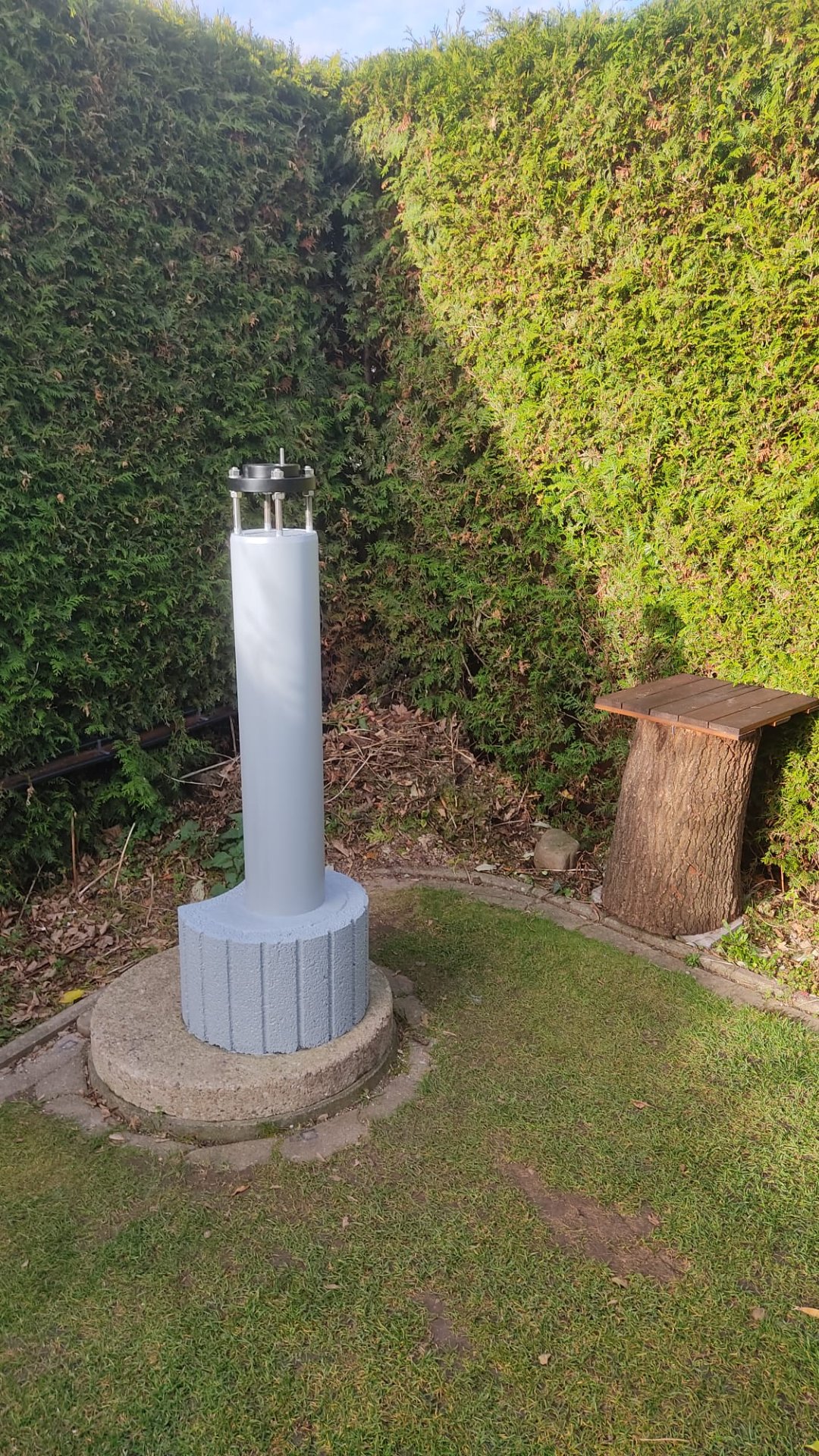

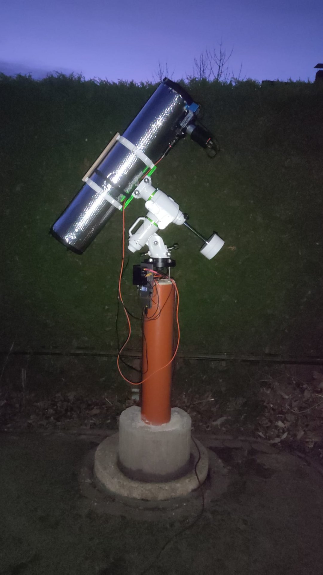

Hallo Marty!
Ich habe hier zwar kein Flachdach, aber einen Revisionsschacht für's Regenwasser. Da unser Garten recht klein ist hatte ich keine Lust eine Säule fest auf zu stellen und dann immer drumrum zu rennen. Da bot sich der Platz an. Im Notfall kann man das Ding mit einer Sackkarre beiseite schaffen, Gewicht ungefähr 140 Kg. Durch die Hecke steht das Ganze allerdings relativ windgeschützt, bei Sturm wird eben nix fotographiert...:D
Der Sockel ist ein einfacher Pflanzstein aus dem Baumarkt, ausbetoniert und obendrauf das 200er KG Rohr. Das hellgrau ist noch nicht der Weisheit letzter Schluss, aber die Farbe war halt erstmal da... Ist eine einfache Sockelfarbe aus dem gleichen Baumarkt. Hält auch am Rohr!
Mit der EQ6 und dem 200/1200 Newton funktioniert das Ganze sehr ordentlich, aber wie gesagt bei ruhigen Bedingungen.
Das Ding steht einfach nur auf dem Betondeckel des Regenwasserschachts.
Vielleicht so als Anregung...
Der Betonsäulenadapter ist übrigens ungefähr auf 140cm Höhe. Kürzer wäre bestimmt nochmal stabiler und weniger anfällig für Schwingungen oder Wind, ging aber nicht anders wegen der Hecke. Hecke kürzen ging auch nicht wegen der LED Laternen dahinter, auf deinem Dach könntest du vielleicht etwas niedriger bauen?
Also wie gesagt, es funktioniert, allen Skeptikern zum Trotz, es schwingt oder wackelt auch nix.
Und kostet recht wenig!
