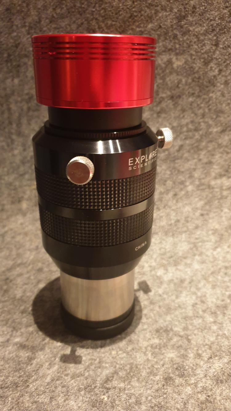

:beobachten: heute ist der Explore Scientific Extender 3x angekommen. Hatte ich mir irgendwie zierlicher vorgestellt. ;) Das gute Stück bringt ohne den 1,25" Einsatz 670g und mit meiner Asi183MC 790 g auf die Waage. Wo ich die 250g her hatte, keine Ahnung mehr. ....
Fühlt sich sehr wertig und gut verarbeitet an. Bin mal gespannt was dann am Ende optisch rüberkommt.
Kiloweise Grüße -MünchenBeiNacht - Ewald
