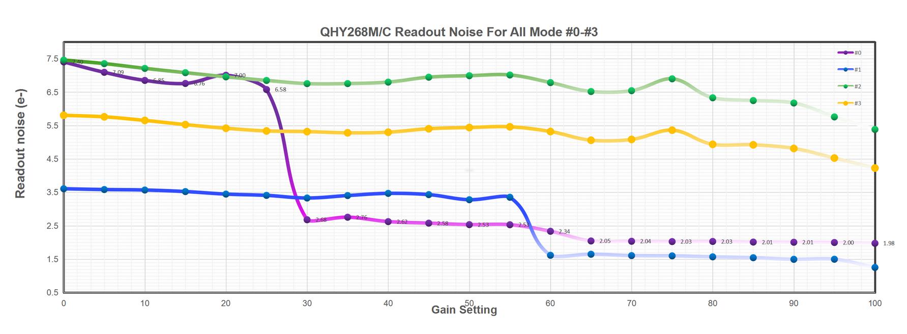

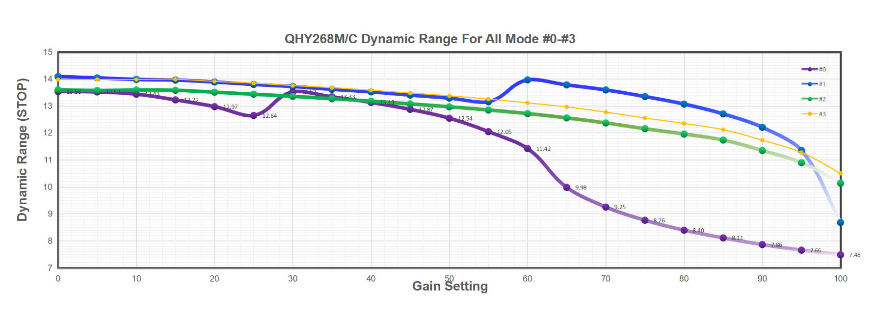

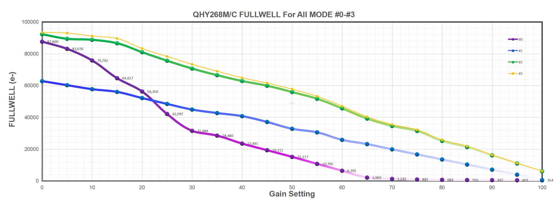

ich labe mir gerade die Diagramme der o. g. Kamera angesehen und möchte gern wissen, ob ihre das folgende, so wie ich sehe oder beachte ich da etwas nicht?
Bei den QHY 268 C Kameras gibt es ja den Modus #3 2TMS. Der Modus # 3 ist in allen Bereichen nahezu identisch mit Modus # 2, jedoch bei konstant geringerem Ausleserauschen zwischen 4,5 e- und 5,5 e- (statt 7,5 bis ca. 6,4 e- beim Modus # 2 (Extend Fullwell)).
D. h. man müsste immer diesen Modus (#3 2TMS) nehmen, wenn man mit der Verstärkung (Gain) 0 fotografiert, da die Fullwell Kapazität am höchsten ist und das Readout noise niedriger ist als beim Modus # 0 (PhotoGraphic DSO).
Okay, das Ausleserauschen ist höher als im Modus #1 (High Gain), aber die Fullwell Kapazität ist viel größer!!!
Oder wie siehst du das?
Ein Antwort würde mich sehr freuen!
Das Diagramm Dynamic Range habe ich nur drangehängt, damit man sieht, dass auch der Dynamic Range nicht schlechter wird.
CS Andreas
P. S.: Das alles ganz ohne die Berücksichtigung der Hintergrund-Limitierung! Es geht mir nur um die Einstellwerte der Kamera!
