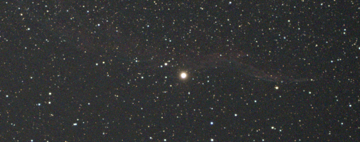

Hallo Leute, ich hab da mit einem kleinen Problemchen zu kämpfen.
Vergangene Woche habe ich NGC6992 mit 100x120sec. abgelichtet und war top zufrieden. Vergangene Nacht war ich dann wieder draußen und habe mit hoher Erwartung NGC6960 abgelichtet mit ebenfalls 100x120sec.

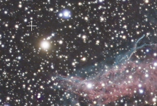

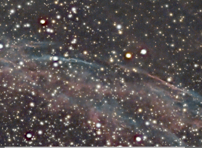

Das Ergebnis war ehr ernüchernt im Vergleich zu NGC6992 aus der letzten Woche. Irgentwie sieht das Bild unschärfer und aufgeblasen aus. Zudem hatte ich nach BlurXTerminator um viele Sterne herum einen rotern Farbsaum. Das ist mir aber tatsächlich schon öfter aufgefalle, dass die Bilder aus manchen nächten nach BlurXTermiantor einen Farbsaum kriegen und generell etwas unscharf wirken im Vergleich zu meinen anderen Aufnahmen. Ich bin aber nie dahinter gekommen, woran das liegt das manche Aufnahme diese Farbsäume haben und manche nicht.

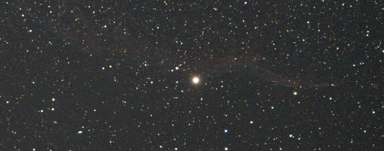

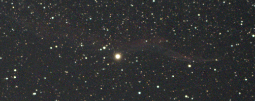

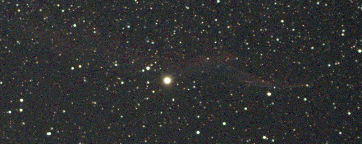

Jedenfalls habe ich mir mal die Singelframes von NGC6960 angeguckt und mir ist da etwas sofort aufgefallen: Singleframe 1-25 sind schön und scharf. Bild 26-85 wirken deutlich unscharf und die Sterne sehen ziemlich aufgeblasen auf. Zunächst dachte ich, dass was mit dem Fokus nicht gepasst hat. Allerdings hat er nach Bild 60 den Meridianflip gemacht und der EAF hat neu fokusiert, ohne Besserung. Es wurde erst ganz plötzlich mit Bild 85 wieder gut.
Also habe ich mal die guten Singleframes rausgenommen und seperat gestackt und siehe da: Das Bild wirk deutlich schärfer und ich habe nach BlurXTermiantor keine komischen Farbsäume um die Sterne herum.
Die Farbsäume nach BlurXTerminator kommen also offensichtlich von einem aufgeblähtem Bild. Gut zu Wissen woher dass kommt, hatte wie gesagt das Phänomen schon öfter.
Jetzt kommt aber die große Frage: Was kann da passiert sein das ab Bild 26 das ganze so so unscharf wurde und mit Bild 85 das ganze plötzlich wieder gut wurde. Ich mein am Focus kanns nicht gelegen haben und die Nacht war schön klar.

Wegen Seeing ist mir der Unterschied etwas zu groß. Ich tippe trotzdem auf Fokus, darauf deuten auch die grünlichen mittelgroßen Sterne im schlechteren Bild.

Edit: Hab euch hier mal ein gutes und schlechtes beispiel hochgeladen. Eventuell möchtet ihr euch das ja anschauen.
Liegt mMn eindeutig am abweichenden Fokus. Die Sternformen und Farben kenne ich so von meinem ED Leitrohr mit bescheidener Farbkorrektur.
Die gemittelte Sterngröße kann man sich auch mit dem ASIAir ausrechnen lassen, ist irgendwo links nicht weit vom AF zu finden.

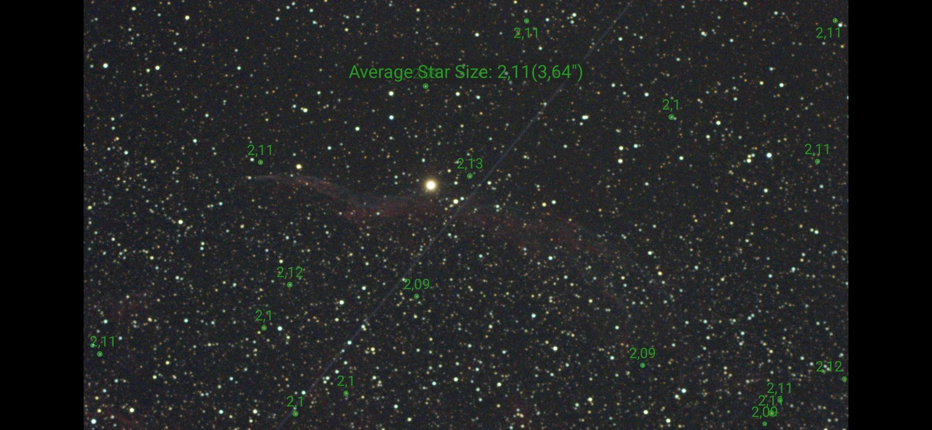

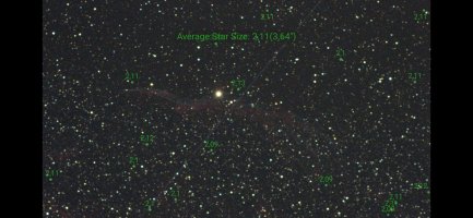

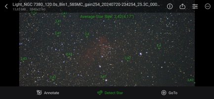

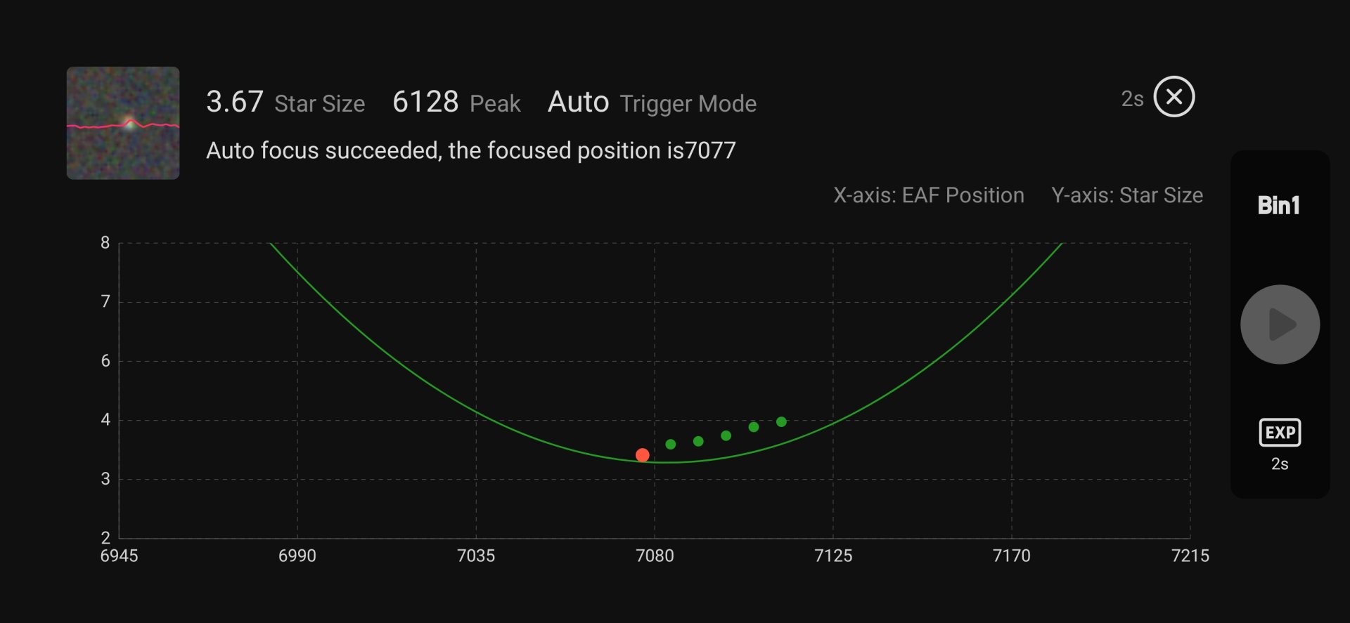

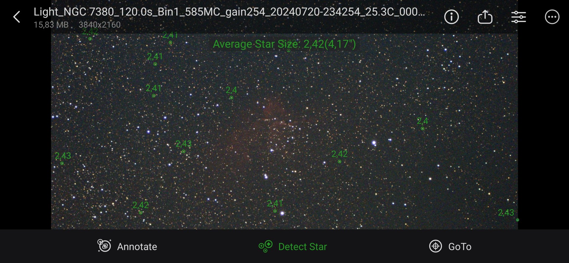

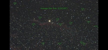

Aktuell bin ich grade draußen an NGC7380 dran und so sah sier die Kurve aus.

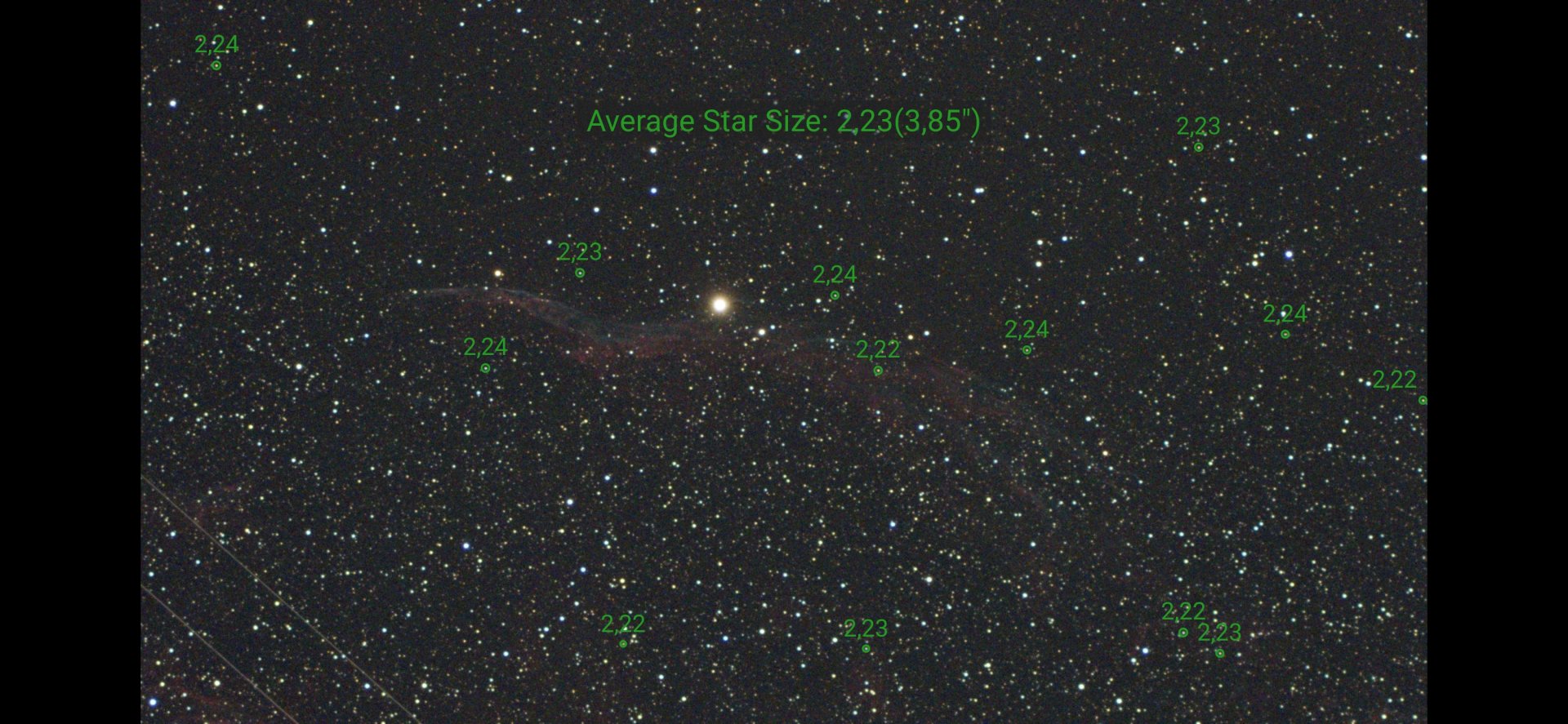

Hab auch mal nach der Average Star Size geguckt. Unterm Strich waren die Sterne bei den "schlechten" bildern bei ca.3,65" und bei den "guten" bei 3,85". Aktuell bei NGC7380 bin ich bei 4,17"

Ganz Mittig hat der AF offensichtlich nicht getroffen. Versuch paar Testläufe mit größerer Schrittanzahl bei der Einstellung für den AF.
@MK2007 Was genau sagt mir eigentlich die Average Star Size in Bogensekunden ?. Umso kleiner umso besseres Seeing oder umso besser Fokusiert ?
Genau so ist es. Dabei spielen aber mehrere Faktoren mit rein...Seeing, Nachführung, Fokus, verwendeter Filter usw. Hfr (Half flux Radius) und Hfd (Half flux Diameter) sind auch Maße für die durchschnittliche Sternengröße im Bild. Hfd logischer Weise doppelt so groß wie hfr. Ich weiß allerdings nicht was die asi air ausgibt unter der Bezeichnung average Star size. Nur so als Hinweis aus aktuellster Erfahrung der letzten Nacht. Prüfe bei Gelegenheit ob die kupplung des eaf auch fix sitzt und alle madenschrauben fest sind...Liebe Grüße Ben
