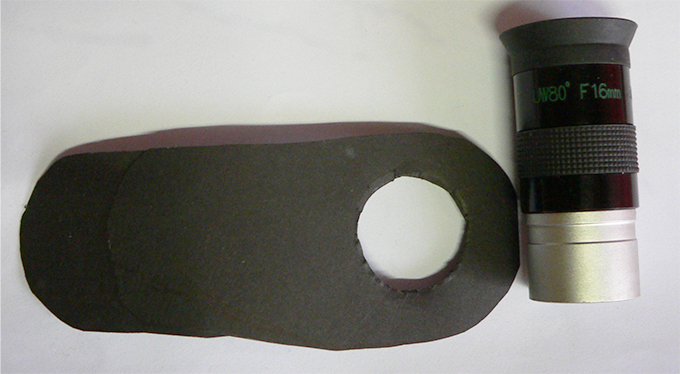

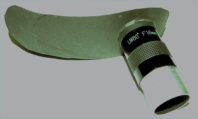

ich beobachte ja, wenn ich nach Details Ausschau halte einäugig, immer mit Augenklappe für das freie Auge!
Das liegt nicht Jedem, mit der Klappe ständig über dem Auge, dafür habe ich mir vorige Woche eine Lösung bei Biathlon abgeschaut.
Dort hatten vor Jahren einige Wenige, dieses Jahr Jeder, eine Augenblende am Gewehr - Diopter befestigt.
Das habe ich auf ein Okular übertragen und dann an Mond und Jupiter ausprobiert, funktioniert hervorragend!
Zum schnellen Test hier aus schwarzer Pappe gefertigt und Am Okular befestigt.
Kann man so fertigen + biegen, das es das freie Auge gut abdeckt und das schauende Auge noch gut vor Fremdlicht schützt.
Wenn man das Aus schwarzem Moosgummi mit kurzem Kragen herstellt, ist auch das Okular etwas Isoliert!
Gruß Günter
