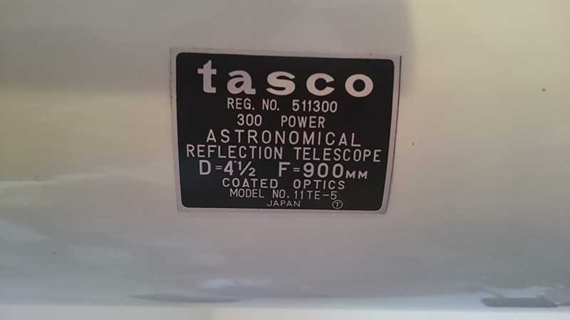

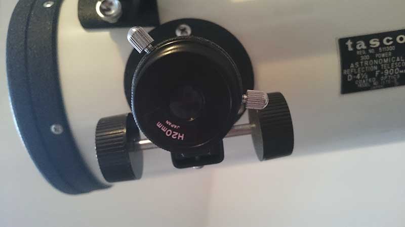

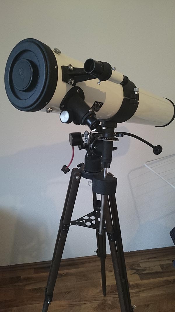

Hallo liebes Astro-Freunde,
Dies ist mein Einstieg in die Astronomie. Ich hatte zwar schon als Kind ein Teleskop aber das gilt nicht wirklich;).
Ich habe mir nun vor kurzem ein TASCO 114 / 900 Newton Teleskop bei Ebay gekauft (50€).
Um mal einen kleinen Eindruck zu geben findet Ihr ein paar Fotos anbei!
Wie Ihr sicher sehen könnt ist es schon ein älteres Schätzchen aber für den Einstieg (hoffentlich) nicht verkehrt. Über Meinungen und Kommentare würde ich mich übrigens sehr freuen :smiley47: .
Nun habe ich mich schon mal ein wenig eingelesen und weiß, dass ich mit dem vorhandenen 0,96 Zoll Okularauszug nicht wirklich weit kommen werde. Kann mir jemand einen Tipp geben wo und welchen 1,25 Zoll OAZ für dieses Teleskop passen müsste?
Ganz ehrlich, ich bin handwerklich nicht sonderlich bewandert. Wenn mir außerdem jemand einen Hinweis auf eine Bastelanleitung geben könnte, was ich beachten muss / wie die Bohrungen zu erfolgen sind / etc. wäre ich auch super happy. Meine Erfahrungen werde ich hier natürlich gerne dokumentieren!

Hallo Daniel,
wenn Du den Klemmring abschraubst, welcher Innendurchmesser hat der OAZ? Vielleicht gibt es irgendwo die Möglichkeit einen Ring drehen zu lassen, der 1,25" Okulare fast.
Vielleicht kann man sowas aber auch schon kaufen.

Nochmal eine kurze Rückfrage: Welchen Teil von dem Okularauszug bezeichnest Du als Klemmring? Der Teil, der mit drei Schrauben an dem Tubus ist?
lg
Daniel
ich denke das Teil ist gemeint - ist wahrscheinlich auf das eigentliche Auszugsrohr aufgeschraubt.

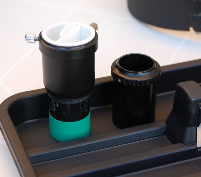

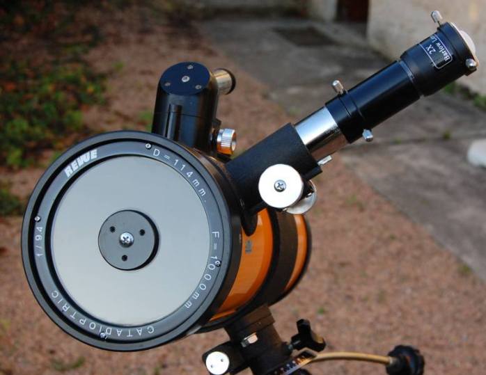

Ich habe für das alte Teil hier in der Kramkiste noch zwei 20mm und ein 6mm Okular rumfliegen. Naja, wenn Du sowas suchst, ich schenke Dir die Dinger gerne.
die Okularadaptationen habe ich auch an meinem 80er Jahre Revue Catadioptric 114/1000 (damals von Vixen hergestellt) versucht, man kam zwar in den Fokus, aber das Gesichtsfeld wurde nicht größer, man schaut "in einen Tunnel". Also doch diverse 0,96" Okulare besorgt (Orthos und längerbrennweitige Kellner): damit wird die Abbildung wirklich viel besser. Von den Huygens sind maximal das 20mm und das 12,5mm brauchbar sowie, falls noch irgend erhältlich diejenigen mit Brennweiten > 20mm.
Jüngst konnte ich aber eine einfache achromat. 2-fach Barlow daranbasteln, und zwar jene mit Plastiktubus, der < 0,96" ist und einen Metallring zum Einpassen auf 1,25" trägt. Diesen abgeschraubt und etwas Klebeband um den dann etwas zu kleinen Tubus gewickelt.
Damit habe ich u.a. Mondaufnahmen gefertigt:
http://forum.astronomie.de/phpapps/...54/Re:_Copernicus,Clavius_mit_4_1#Post1115354
Ich versuche einmal, zwei Fotos des Umbaues hier einzufügen.
Beste Grüße!
Carsten
