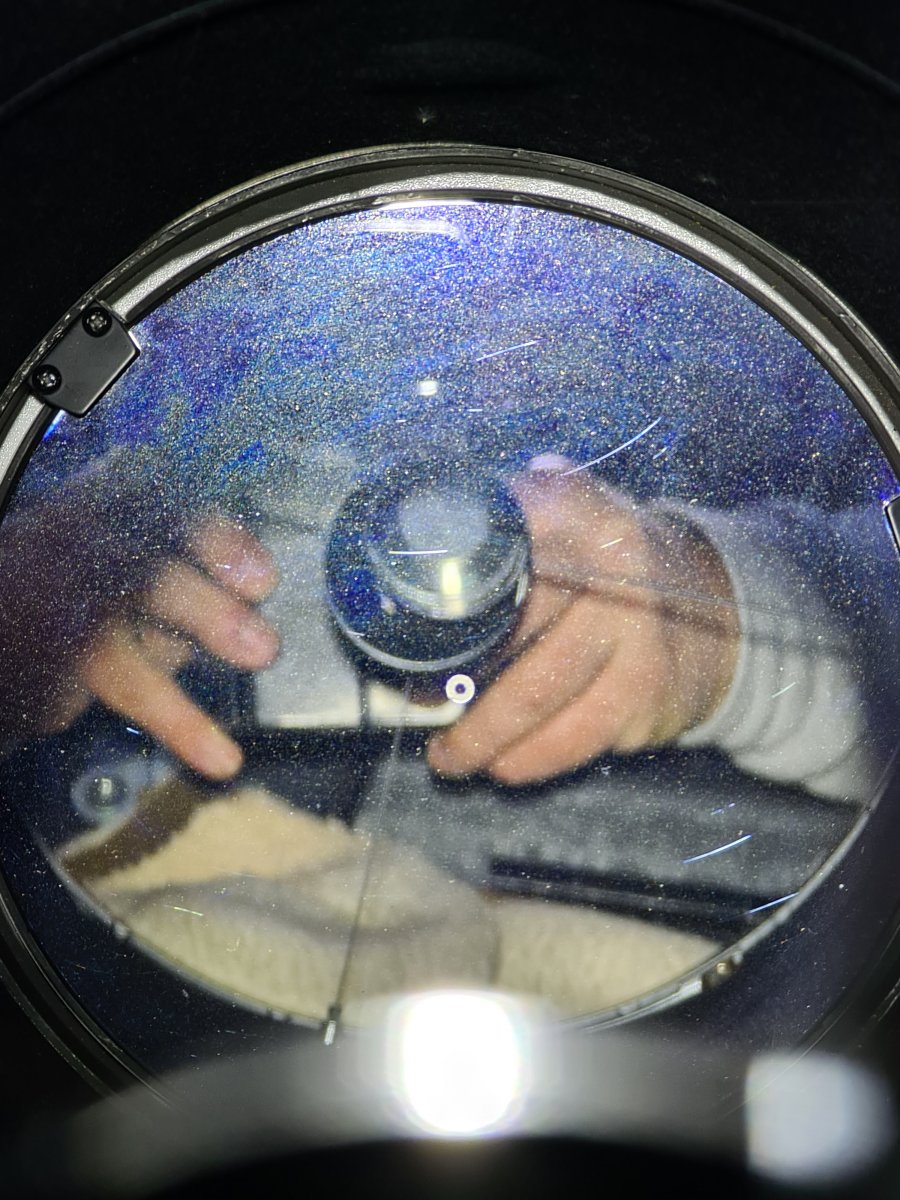

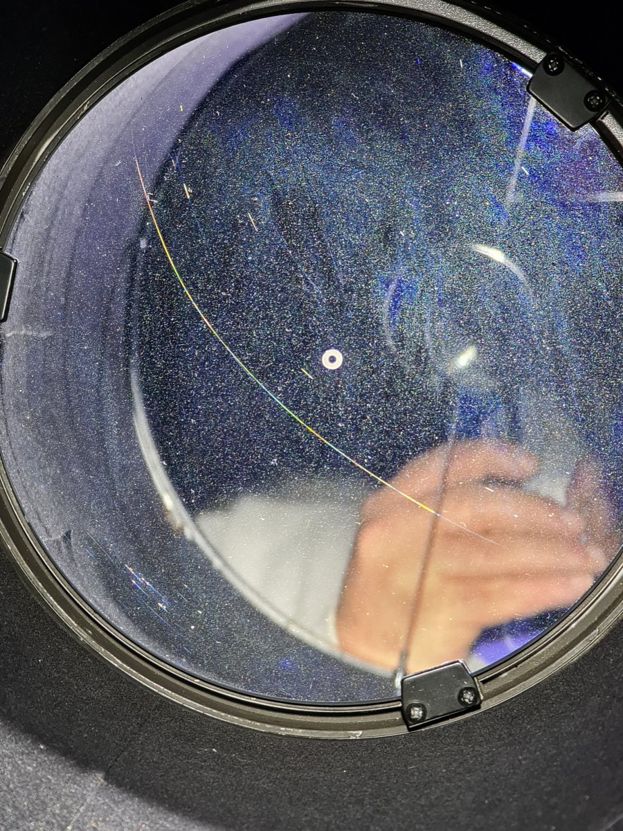

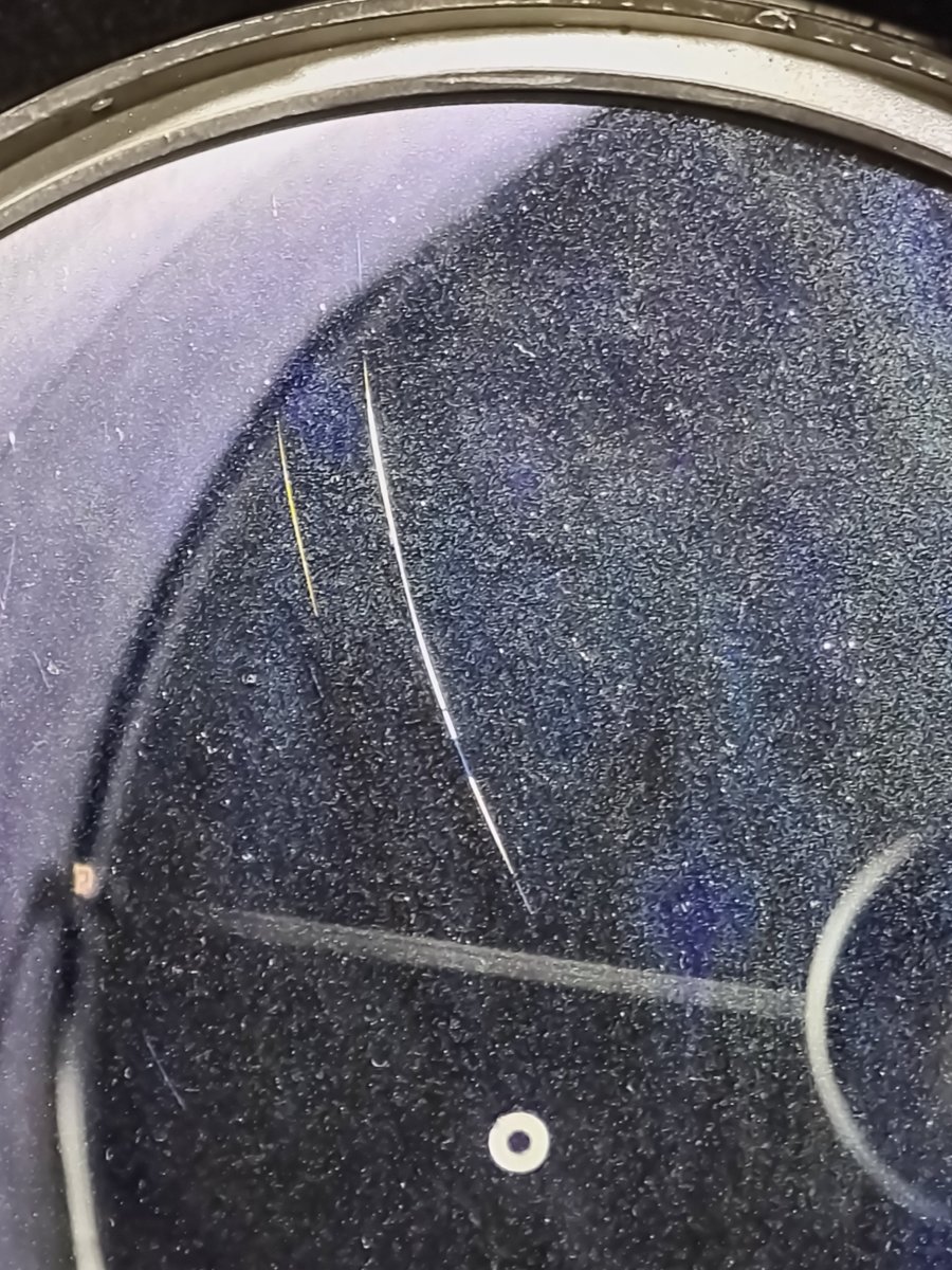

ich habe eben mal auf meinen 12" Spiegel geleuchtet und einige große Kratzer entdeckt. Das Teleskop habe ich heute erst gebraucht erworben und man hat am Tag keinen einzigen Kratzer gesehn. Ich wollte damit eigentlich fotografieren, nur schaut der Spiegel im Dunkeln echt übel aus wenn man ihn mit einer Taschenlampe anstrahlt.
Auch hat er seltsame blaue Flecken überall.
Hat damit jemand Erfahrung wie sich das fotografisch auswirken könnte? Visuell scheinen solche Kratzer ja weniger auszumachen.
Beste Grüße
Thomas

Kratzer ausschwärzen, dann machen sie nix, aber es fehlt natürlich Lichtsammelfläche. Ärgerlich, hat der Vorbesitzer damit den Garten umgegraben oder ist damit sonstwas passiert? Das sollte man vllt. wissen.

Ärgerlich ist sowas in jedem Fall. Grundsätzlich erzeugen Kratzer Streulicht. Auffallen wird das aber vermutlich erst, wenn die Kratzer breiter und/oder sehr zahlreich sind, denn sie wirken nur in dem Grad, wie sie Fläche einnehmen. Also wirst du sie vermutlich nicht weiter in deinen Aufnahmen bemerken. Eventuell schwärzen, dann reflektieren sie weniger.
Aufnahmen der Sonne sollen recht anfällig sein, wenn der Spiegel dreckig oder zerkratzt ist, aber das kann ich nicht beurteilen.
Die blauen Flecken sind aber beunruhigend. Ich bekomme es nicht mehr komplett zusammen, aber ich meine, diese Flecken entstehen, wenn Nickel in der Spiegeloberfläche mit Schmutz und Wasser (oder Putzmittel) reagiert. Da entsteht ein Salz, das sich wiederum am Nickel ablagert und dort ätzend wirkt und die Spiegeloberfläche schädigt. Sollte eigentlich nicht passieren, aber vielleicht hat der Vorbesitzer versucht den Spiegel zu reinigen und möglicherweise dabei nicht nur Kratzer gemacht, sondern mit dem Reinigungsmittel die Oberfläche des Spiegels geschädigt. Vielleicht weiß das hier einer genauer als ich?
Ich weiß nicht, wie groß der Preisnachlass war, aber in dem Zustand, denke ich, würde ich nicht glücklich mit dem Spiegel.

Nickel, wo sollte denn das herkommen. Aus dem Putzmittel. Die Spiegelschicht ist doch aus Aluminium.Eine goldene Regel ist, nie mit einer Taschenlampe auf einen Teleskopspiegel leuchten. Vielleicht ist der Kratzer auch nur eine Schmierspur, und geht bei der nächsten Reinigung weg. Aber wegen dieses Befundes wuerde ich noch keine Reinigung machen.

Ja, stimmt schon. Nickel kommt in modernen Beschichtungen wohl nicht mehr vor. Früher wohl schon als Beigabe bei Silberbeschichtungen.
Wenn man sich die Fotos genauer ansieht, dann könnten die Schlieren auch Überbleibsel des Putzmittels auf der Oberfläche sein. Dann wären auch die nicht so schlimm.
Trotzdem: Das sieht doch schlimm aus.

probiere es einfach aus. Mache Flats und schau was rauskommt. Schwärzen und mal reinigen kannst Du immer noch.
Das wäre meine Empfehlung-

Weil du dann immer kosmetische Defekte (Staub, Schlieren, ...) siehst die aber meist keinen relevanten Einfluß auf das fotografische oder visuelle Ergebnis haben. Im schlimmsten Fallt packt dich der Putzwahn und du hast danach viele kleine Kratzer, eine Dejustierung, Wasser zwischen Linsen, oder was auch immer.

Das kommt davon, wenn jemand beim Einpacken nicht drauf achtet, wo seine Katze abgeblieben ist....
Ich würde an Deiner Stelle den Spiegel vorsichtig reinigen.
Normale Tenside ohne Lösemitteleigenschaften wie zum Beispiel Spülmittelkonzentrat sind dazu geeignet.
Der Spiegel kommt dazu auf ein altes Handtuch in eine Wanne.
Dann gibst Du reichlich Spülikonzentrat drauf und füllst die Wanne, bis der Spiegel gerade bedeckt ist. Auf dem Spiegel steht dann die maximale Konzentration waschaktiver Substanzen.
Das lässt Du stehen, 1 Stunde lang, und dann nimmst Du ´ne Brause und "ballerst" ordentlich Wasser drauf, damit Du für Bewegung sorgst.
Falls Deine Brause so´n Massagestrahl hat, nimm den, der ist super.
Du kannst immer 5 Kosmetikwattepads auf einmal nehmen und damit sanft über die Oberfläche streichen, die fächern sich etwas auf und sind fluffig.
Abkippen, mit klarem Wasser abspülen und zum Schluss dest. Wasser drüber.
Dann ist der Staub runter und Du kannst nochmal in Ruhe nachschauen.
Das Schwärzen der Kratzer ist eine gute Idee, das ist auf Fotos völlig belanglos.
Der Ärger bleibt natürlich.
Und schau bitte nach, wo die Katze ist....

wie schon gesagt, vorsichtig reinigen und die Kratzer lassen, wie sie sind. Dann eben neu kollimieren. Durch Abdecken wird nichts besser (so fein kann man gar nicht pinseln)und das bisschen Streulicht, das die verursachen, spielt kaum eine Rolle. Lies das mal bei Stathis Kafalis auf seiner Webseite nach.....
Wenn der Spiegel eine saubere Kurve hat, dann wird er seinen Dienst tun und Staub, Pollen und Restflecken von Kondenswasser werden sicher mehr Streulicht machen als die Kratzer, so ärgerlich es ist, wenn das einem vorher nicht gesagt wird.
Schlussendlich kann man den auch mal neu verspiegeln lassen und wenn Du die Kratzer bei Tageslicht nicht gesehen hast, kann es sogar sein. dass die gar nicht bis ins Glas gehen und hinterher weg sind.

den Spiegel habe ich schon vor einigen Tagen gereinigt, was zwar die blauen Flecken beseitigt hat, aber die unzähligen Kratzer natürlich nicht. Ich habe 27 tiefere Kratzer gezählt, die hoffentlich nur in der Verspiegelung sind. Der Spiegel wird bald vermessen und wenn er taugt, wird er in Hamburg neu verspiegelt.

warum willst Du neu verspiegeln lassen? Die Kratzer wirst Du weder fotografisch noch visuell sehen. Mein Hauptspiegel sieht auch nicht gut aus. Dem Vorbesitzer ist der Fangspiegel abgefallen und auf den Hauptspiegel geknallt. Der hat ein paar böse Kratzer und Macken. Aber sehen kann ich das auf keiner Aufnahme.

auf ein paar Kratzer oder eine kleinen Muschelbruch am Rand oder ein paar Flecken kommt es überhaupt nicht an. Wirklich entscheidend ist: Wie groß ist Wellenfrontfehler und wie glatt ist der Spiegel. Und bei der Beobachtung: Wie gut ist die Justage und das Seeing.
Das sind die entscheidenden Kriterien!

ich persönlich würde solch einen Spiegel mit solchen Kratzern niemals als gut erhaltenen Spiegel verkaufen. Ausserdem waren vor meiner Intensivreinigung ca. 80% des Spiegels mit einem matt blauen Schleier belegt, der ist jetzt wenigstens weg.
Die Kratzer sieht man übrigens auch am Tag, da braucht es keine Taschenlampe in der Dunkelheit ;-)

Die Kratzer sind eigentlich immer im Glas und nicht nur in der Beschichtung. Aber wie ich oben schon geschrieben habe, viel wichtiger ist: Wie sieht der Sterntest aus, wie ist der Spiegel im Foucaulttest.
Ich kann nur jedem empfehlen mal ein Buch über Spiegelschleifen durchzulesen, da stehen viele nützliche Dinge drinnen, die man gut brauchen kann auch wenn man Optiken nur kauft und nicht selbst anfertigt: Wie teste ich eine Optik, wie justiere ich richtig, wie baue ich mir ein Testgerät...

Immer wieder lese ich den Tipp, Kratzer zu schwärzen. Das halte ich nur für sinnvoll, wenn es gelingt, mit ähnlich feiner Strichstärke zu schwärzen, wie der Kratzer selbst. Einen vielleicht 10 my dicken Kratzer mit 1 mm dickem Edding zu übermalen, sehe ich eher als Verschlimmbesserung.
Wie Mike schon erwähnt hat, kommt es auf die Oberflächengenauigkeit an und nicht auch die paar Kratzer.
Wie sieht die Spiegelschicht nach der Reinigung aus? Wenn sie gut ist, halte ich eine Neuverspiegelung nur wegen der Kratzer für vergeudete Energie und rausgeschmissenem Geld. Sollten die Kratzer im Glas und nicht nur in der Aluschicht sein, bringt es ohnehin nichts.

Die Kratzer sieht man aus verschiedenen Blickwinkeln ganz gut am Tag, nur hatte ich das Teleskop in einer Halle begutachtet und dort absichtlich nicht mit einer Taschenlampe reingeleuchtet. Das kam erst, als ich die Veloursfolie an zwei Stellen wieder andrücken wollte.
Dieser blaue Belag auf dem Spiegel war wohl ein Rückstand einer Reinigung, den konnte ich aber komplett entfernen.
Ich werde den Spiegel erst prüfen und vermessen lassen und dann wird er, sofern er eine gute Qualität hat, irgendwann neu verspiegelt. Falls der Spiegel nichts taugt, wird er durch einen neuen ersetzt. Ich habe auf unserer Sternwarte viele Teleskope zur Auswahl, daher eilt es mir hierbei nicht. Das die tiefen Kratzer durch eine erneute Verspiegelung nicht verschwinden weiß ich.
Geschätzt sind es ca. 50 größere Kratzer und unzählige kleine Kratzer. Im Moment kann ich auch nicht viel am Stern testen, da das Teleskop in unserer Sternwarte steht und man nur bis 20 Uhr Ausgang hat. Auch das Wetter gibt es im Moment nicht her.
