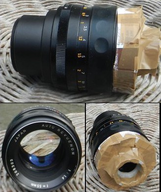

Das Objektiv habe ich für 5 Euro auf einem Flohmarkt ergattert. Die Blende war defekt aber die wollte ich eh nicht nutzen, da ich die vielen Spikes bei hellen Sternen nicht mag.
Mit M42 Innen auf T2 Außen Adapter und eine 20mm T2 Verlängerung habe ich das Objektiv an meine Asi120mc adaptiert.

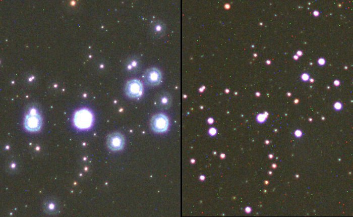

Die Öffnung habe ich mit einer selbst gebastelten Aufsatzblende auf 20mm reduziert, müsste ca. F2,75 ergeben.
Hier zum Vergleich wie stark sich dadurch die Halos um helle Sterne reduziert haben:

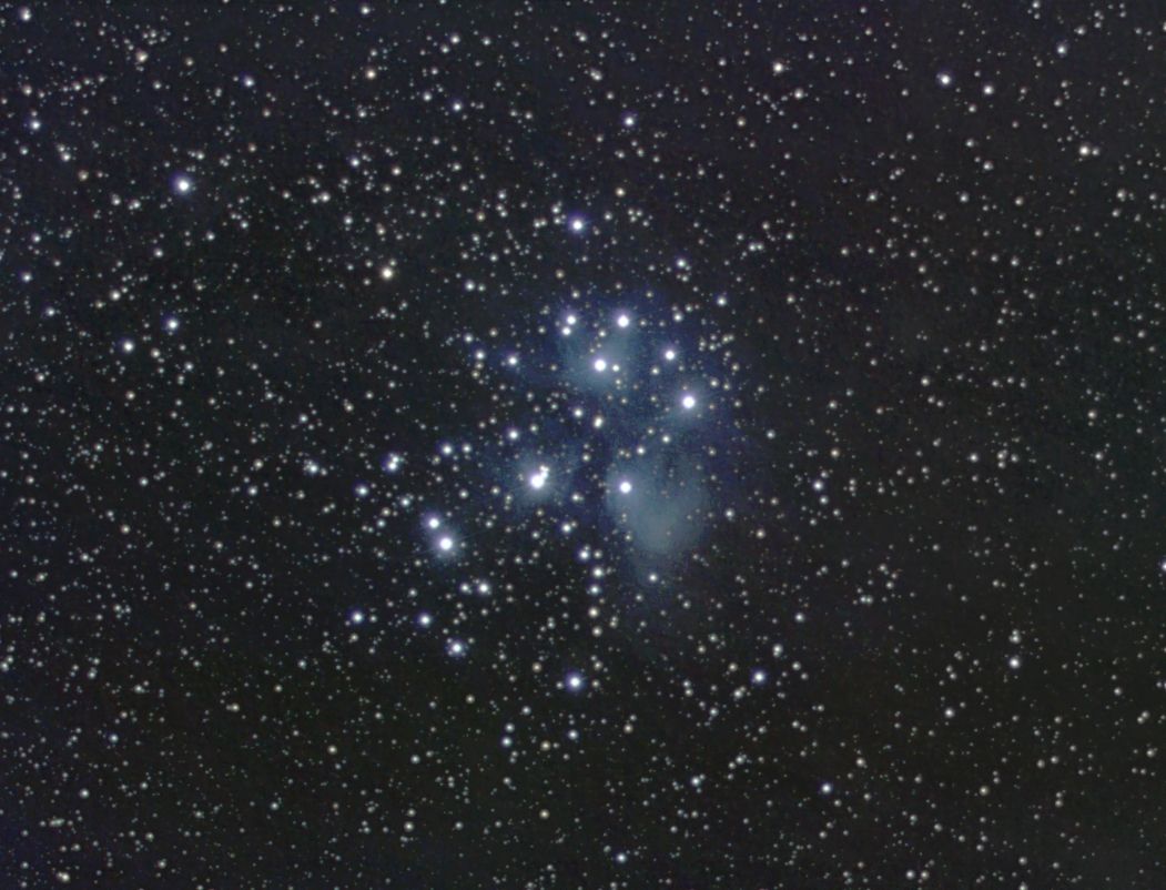

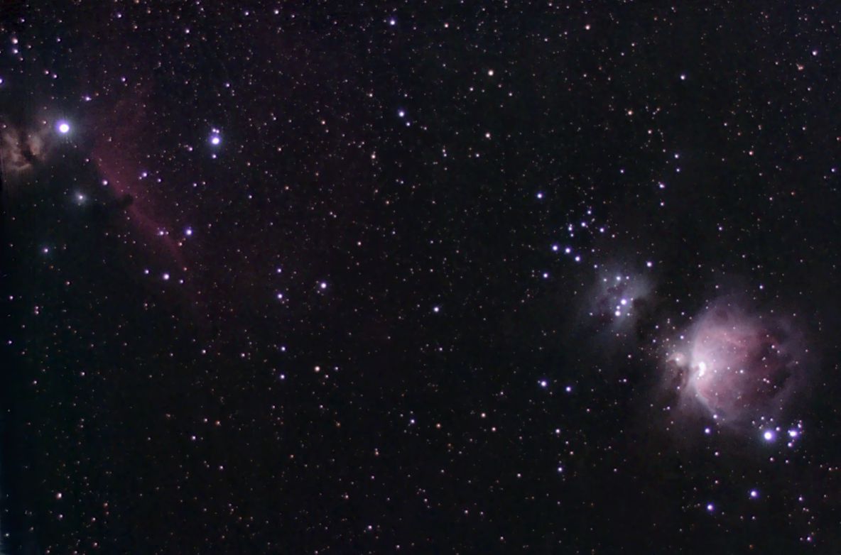

Nun 2 Ergebnisse die ich mit dem Objektiv erzielen konnte:
1) Orionnebel
2) Plejaden
Es ist schon eine längere Nachbearbeitung nötig um die Abbildungsfehler abzuschwächen aber das Endergebnis kann sich für eine Investition von nur 5 Euro wirklich sehen lassen.

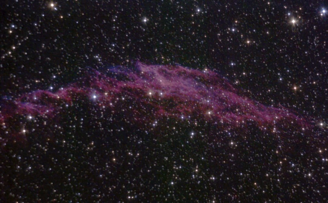

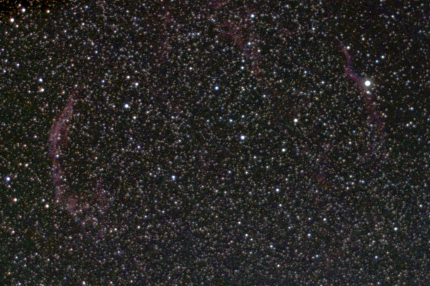

nach längerer Zeit habe ich das 55mm Objektiv nochmal für Neowise und anschließend für den Schleiernebel verwendet.
Hier der Schleiernebel mit 612 x 10 Sek. Lights, gesammelt am 5. und 6. August 2020:
Den Fokus hatte ich am 2 Tag nicht so gut getroffen und insgesamt war die Durchsicht nicht so gut.
Ich muss aber zugeben, dass ich bei F2.75 und 10 Sek. Belichtungszeit etwas mehr vom Nebel erwartet hätte.
Zumal ich NGC 6992 ja schon einmal mit meinem 76/300mm Mini Newton Selbstbau bei ca. F4 mit nur 8 Sek. belichtet hatte.
Hier zum Vergleich das Ergebnis aus 580 x 8 Sek Lights vom 21. September 2019:
Trotz der kürzeren Belichtungszeit und langsameren Öffnungsverhältnis ist mehr vom Nebel zu sehen.
Kann das nur an der schlechteren Durchsicht liegen ?
Holger
Hallo Holger,
schwer zu sagen. Generell gibt es verschiedene 1.4 55 von Revue, je nach dem wo sie eingekauft haben, ich vermute trotzdem irgendwie den Fokus als Ursache.
Jörg
Hallo Jörg,
hat ein leichter Fehlfokus so eine Auswirkung auf die Helligkeit des Nebels ?
10 Sek. bei F2.75, erwarte ich da beim Schleiernebel zu viel ?
Ich könnte das natürlich nochmal testen, aber bei 20 Sek. wird der im Livebild wohl immer noch nicht zu sehen sein und die Sterne eventuell schon ausbrennen.
Wie ist das bei den Profis, mit besserem Equipment und längerer Belichtungszeit ?
Ist da der Nebel schon im Livebild zu sehen ohne das die Sterne ausbrennen oder liegt es an der Himmelsqualität, dass der sich hier nicht vom Hintergrund abgesetzt hat ?
Holger
