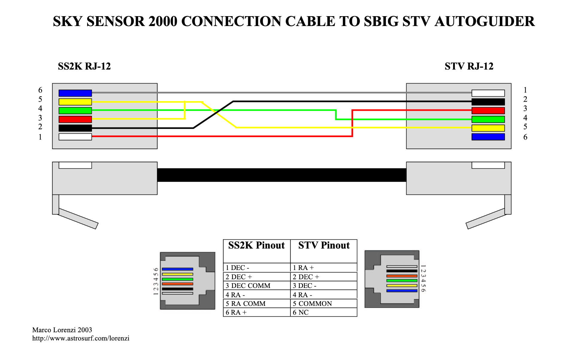

Hallo Volker,
ich hatte ein ähnliches Problem mit demn SS2K, dort war die PIN-Belegung in der Tat anders:
Siehe hier (Quelle im Bild enthalten):
Vielleicht hilft das.

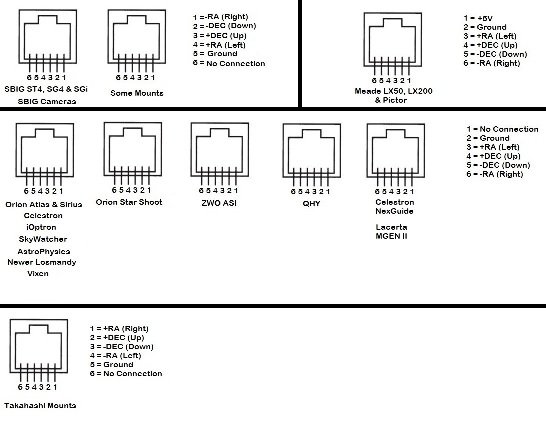

es scheint tatsächlich an der unterschiedlichen Pin-Belegung zu liegen. Ich habe jetzt auch ein hilfreiches Diagramm gefunden (s. Bild).
Ich danke Euch für die Kommentare!
Gruß Volker
