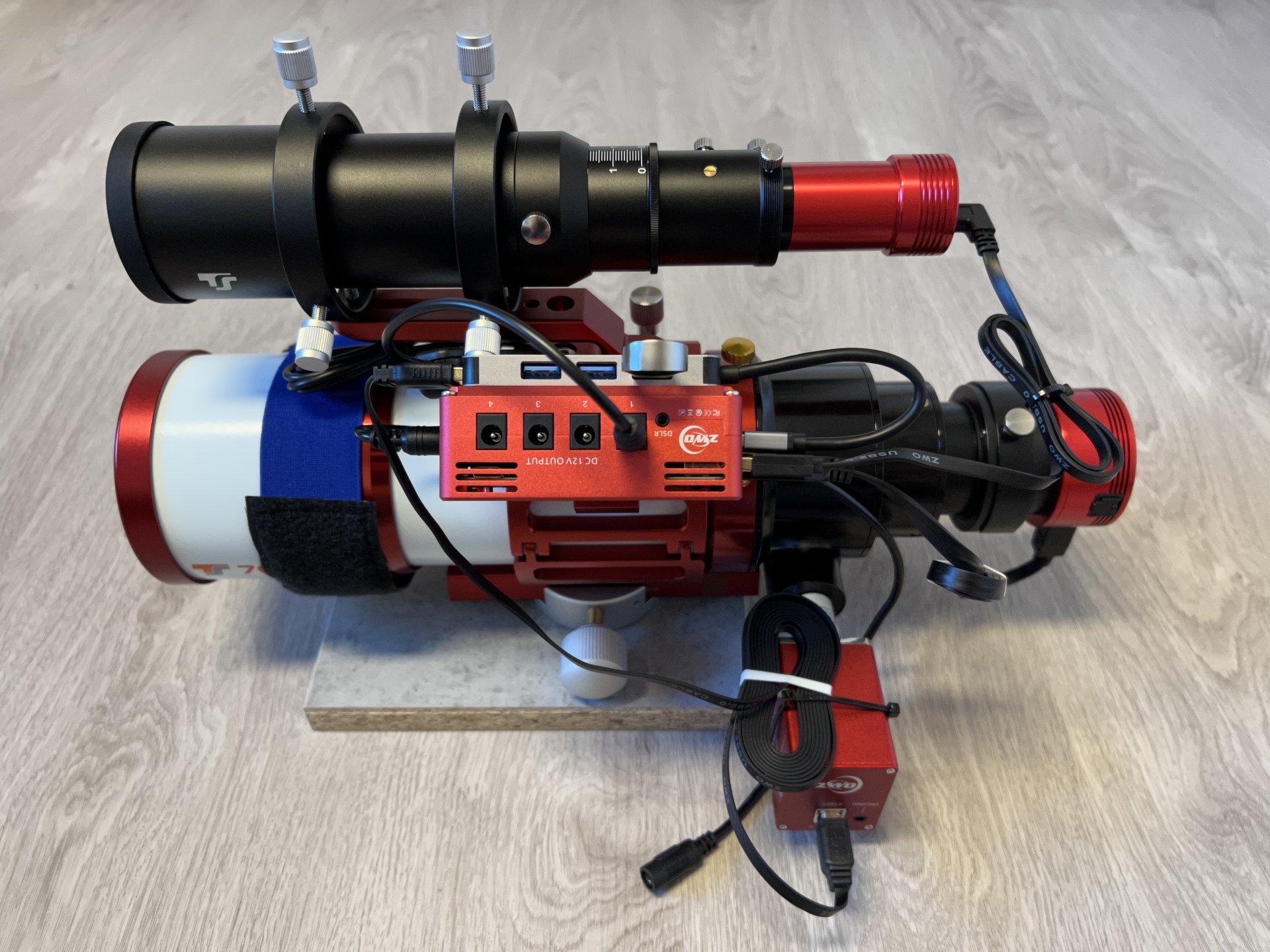

hier würde ich zu einem 50mm gehen. Die haben 180mm Brennweite und F/3,6. Du hast eine EQ6 die kann das bisschen mehr Gewicht gut tragen. Die Justierung der größeren gehen etwas besser.
Du willst die 585 auch zum Guiding nehmen, das bedeutet aber dann immer montieren. Geeigneter ist es einmal ein Paket schnüren und es so geschlossen lassen. z.B. Guiding Scope aber vielleicht mit einer anderen Kamera wie AS1220MM Mini.

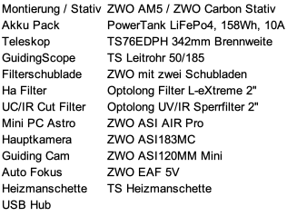

Hier kannst du mal die Komponente abhaken, und durch deine ersetzen.
