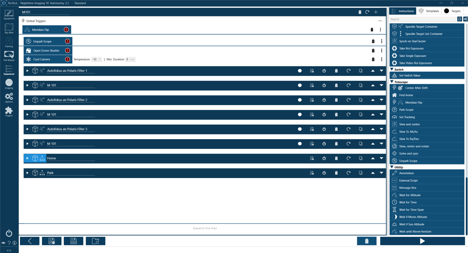

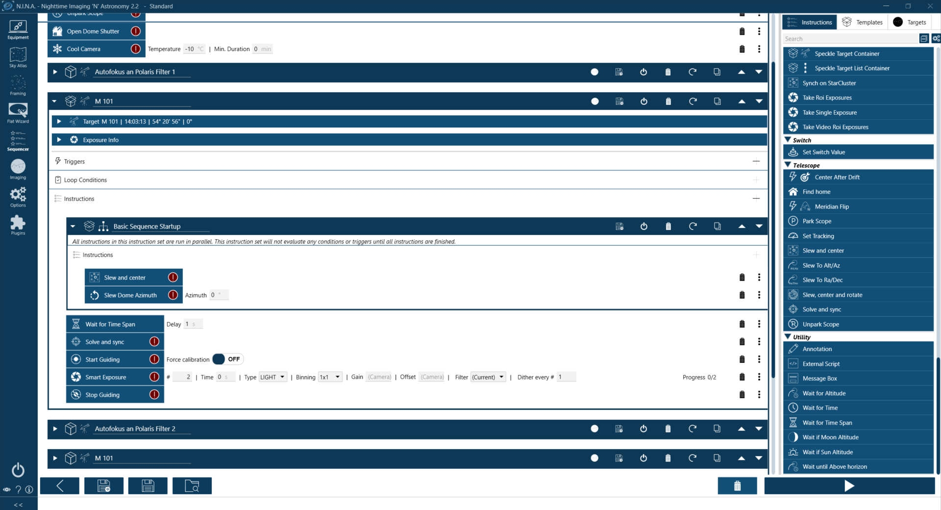

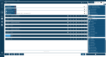

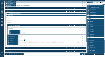

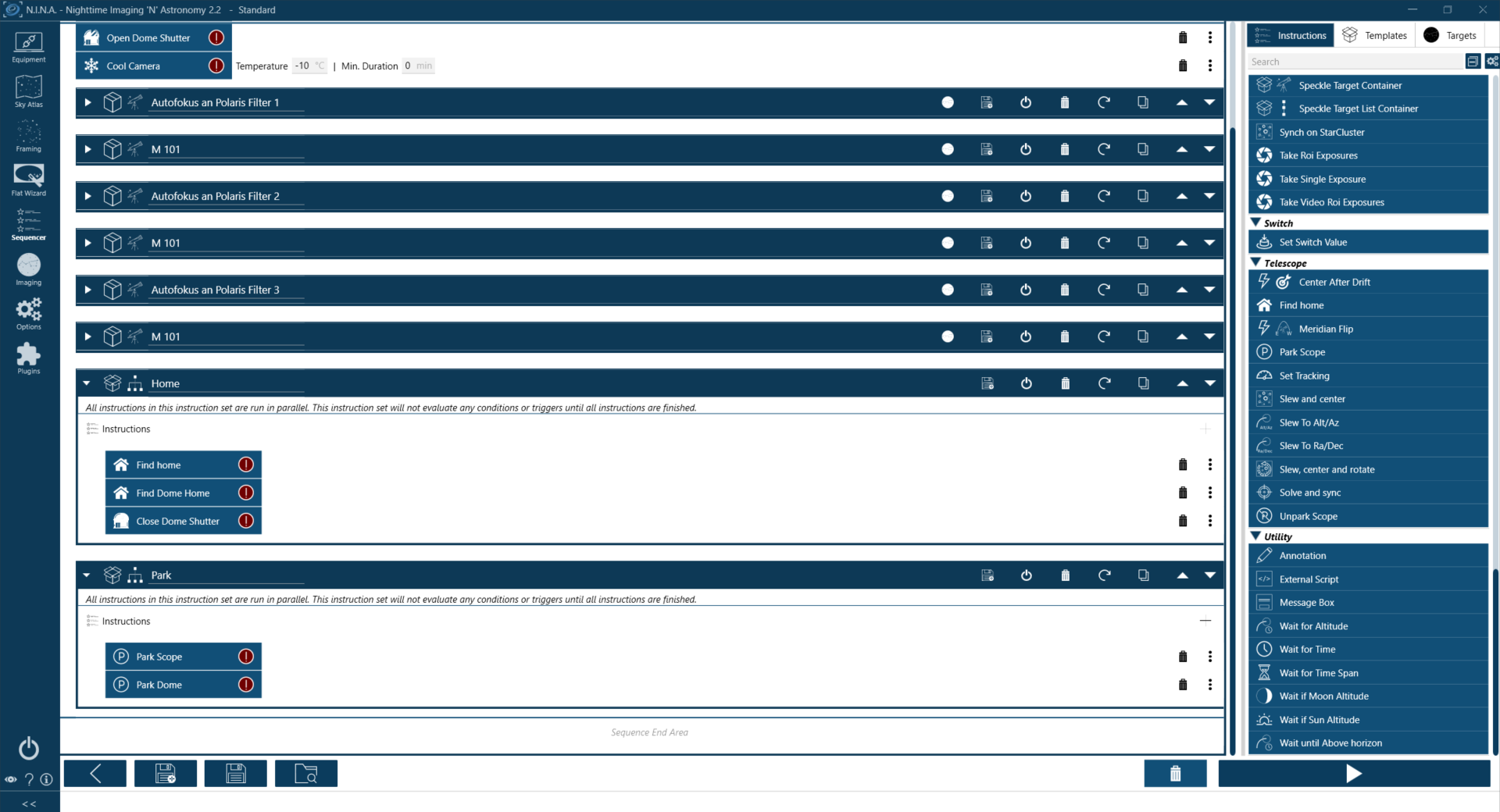

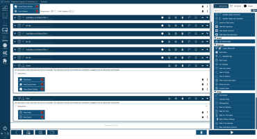

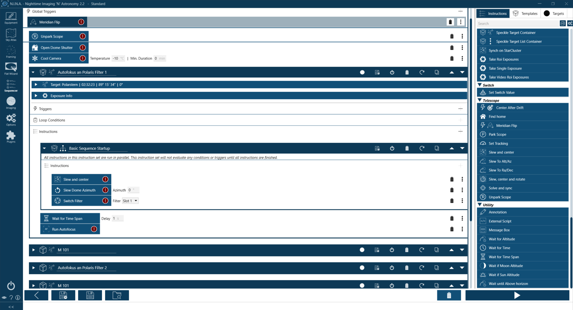

ich kann dir NINA wärmstens empfehlen und habe mal auf die schnelle was beispielhaft zusammen kopiert (siehe Bilder, findest du unter Sequencer - Advanced Sequencer):
- Teleskop und Dome vorbereiten
- parallel Dome und Teleskop schwenken und auf den Filter 1 wechseln, eine Zeit warten, dann an einem hellen Stern (in diesem Fall Polaris) fokussieren
- zum Objekt schwenken, eine Zeit warten und belichten
- parallel Dome und Teleskop schwenken und auf den Filter 2 wechseln, eine Zeit warten, dann an einem hellen Stern (in diesem Fall Polaris) fokussieren
- parallel Dome und Teleskop schwenken und auf den Filter 3 wechseln, eine Zeit warten, dann an einem hellen Stern (in diesem Fall Polaris) fokussieren
usw.
Hier musst du dir zwar einen festen Stern aussuchen, aber die paar Sekunden mehr schwenken, sollten keinen Unterschied machen. Die Wartezeiten kann man auch raus schmeißen, wenn der Dome der Steuerungssoftware Rückmeldung geben kann.
Du kannst TSX mit NINA verbinden (unter Optionen -Equipment - Planetarium), allerdings kann ich dir nicht sagen, ob man hierüber die Monti steuern kann. Ich würde mir einen ASCOM Treiber besorgen und das ganze NINA überlassen. Platesolving (zB ASTAP) und PHD2 kannst du ebenfalls wunderbar mit NINA verbinden und steuern.
Hoffe dir zumindest ein Bisschen geholfen zu haben.
LG
Peter
