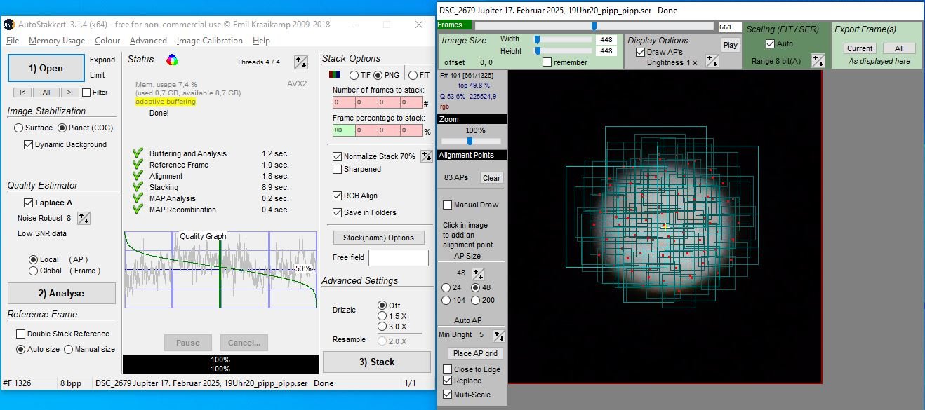

Hallo, Ich habe ein Problem mit AutoStakkert. (Windows 10, desgleichen mit AS!2 oder AS!4)
Mit PIPP x64 (v2.5.9) habe ich ein Jupiter-Video (MOV) in ein SER-Fileumgewandelt:
Total input frames: 1326, Total output frames: 1326, Output Frame Type: Colour, Output Frame Format: SER.
Mit AutoStakkert! 3.1.4 (x64) öffne "1. Open" ich das SER-File. Nach "2. Analyze" setze ich u.a. die Ausgabeparameter „Frame Percentage“ z.B. auf 33, 50, 80 und den Ausgabetyp mal auf TIFF, mal auf PNG. Im Nebenfenster (recht daneben setze ich die Alignment-Points (unterschiedlich). Nach der Verarbeitung "3. Stack" sehe ich die Unterverzeichnisse (z.B. AS_P80) richtig angelegt.
Aber ich finde weder ein erzeugtes TIFF-File noch PNG-File. Es kommt auch keine Fehlermeldung. Zuletzt, vor ca. einem halben Jahr, hatte ich noch Erfolg gehabt.
Wo ist das Ergebnis-File? Gucke ich falsch? Habt jemand eine Idee?
Vielen Dank und Gruß,
Gunter

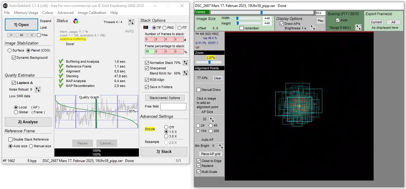

Danke Mike,
ich denke schon. Andere Dateien kann ich da auch reinschreiben. Habe eben noch einmal versucht in meinem "Dokumenten"-Verzeichnis. Auch hier bleibt das AS_P50-Versichnis am Ende der Verarbeitung leer. Meine Einstellungen siehe Screenshot2.
Aber: Wie kann ich denn gezielt in ein vom Input verschiedenes Verzeichnis ansteuern?

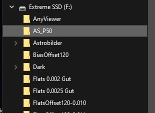

Es wird so ein Ordner erzeugt auf der Festplatte wo du deine Bilder auch hast....
bei mir Externe SSD....
