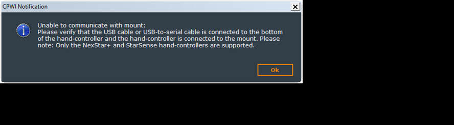

ich würde auch gerne meine AVX (Handcontroller mit Mini USB) mit meinem Laptop verbinden um NINA zu nutzen. Bekomme das aber irgendwie nicht auf die Reihe, da immer eine Fehlermeldung von CPWI bekomme, dass die Montierung nicht mit CPWI kommunizieren kann. Ascom und den Celestron Unified Treiber habe ich auch runtergeladen und installiert. Anbei noch die Fehlermeldung von CPWI und schon mal vielen Dank für den ein oder anderen Tipp. :)
Max
Hallo Max,
Ferndiagnose ist immer schwierig. Ganz banal ;) - der Fehler kommt bei mir wenn die Montierung aus ist.
Dein Setup: ? HBX ist an der Montierung angeschlossen und Mini-USB ist mit USB-Notebook verbunden? Sind es am Notebook nur USB3 Eingänge?
Normal funktioniert das tadellos - selbst mit einer älteren HBX mit RJ-seriell läuft zumindest CPWI erstmal los...
Silvio

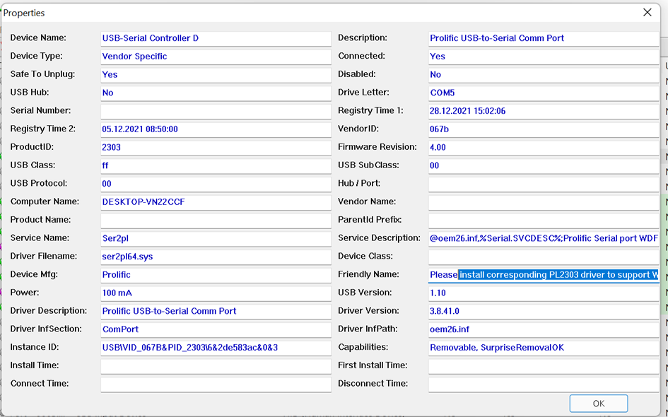

bevor ich diverse weitere USB Kabel und HUBs zu meiner Sammlung hinzufüge :), habe ich über usbdeview gesehen, dass die Monti grundsätzlich erkannt wird.
Hier habe ich dann noch gesehen, dass möglicherweise was mit den Treibern (sog PL2303 Treiber für Win11) nicht stimmt. Vielleicht liegt hier der Fehler?
Vielen Dank nochmal für eure Hilfe und geduldigen Ratschläge :geek:
CS Max

Treiberhinweis liegt m.E. jetzt daran, dass die HBX die serielle Schnittstelle sozusagen selber bereitstellt. Früher musste man ja USB zu RS232 Adapter benutzen. Da kannst Du nur versuchen den passenden Treiber zu finden und zu installieren (was die Herausforderung werden könnte). Kann passieren, dass es keine W11 Treiber gibt. Da musst Du dann einen W10 kompatiblen versuchen bzw. W11 überreden diesen zu akzeptieren.
Einfach mal im Netz suchen, sollte eigentlich kein Einzelfall sein.
Silvio
es hat endlich funktioniert!! CPWI konnte ich mit dem Handcontroller verbinden und es lag an den falschen Treibern ;) Hier wird das Problem gut beschrieben CloudyNights. Vielen Dank für eure Hilfe.
