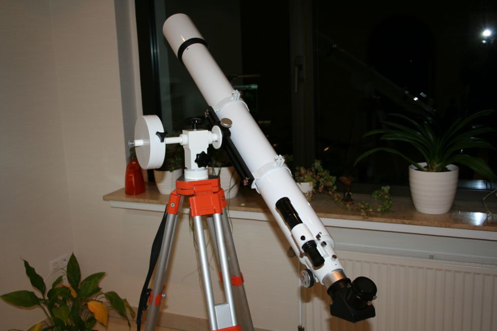

Da ich mir jetzt ja schon 2 Refraktoren zusammen gebaut habe, war es Zeit für eine Montierung, um mal eben schnell zu spechteln.

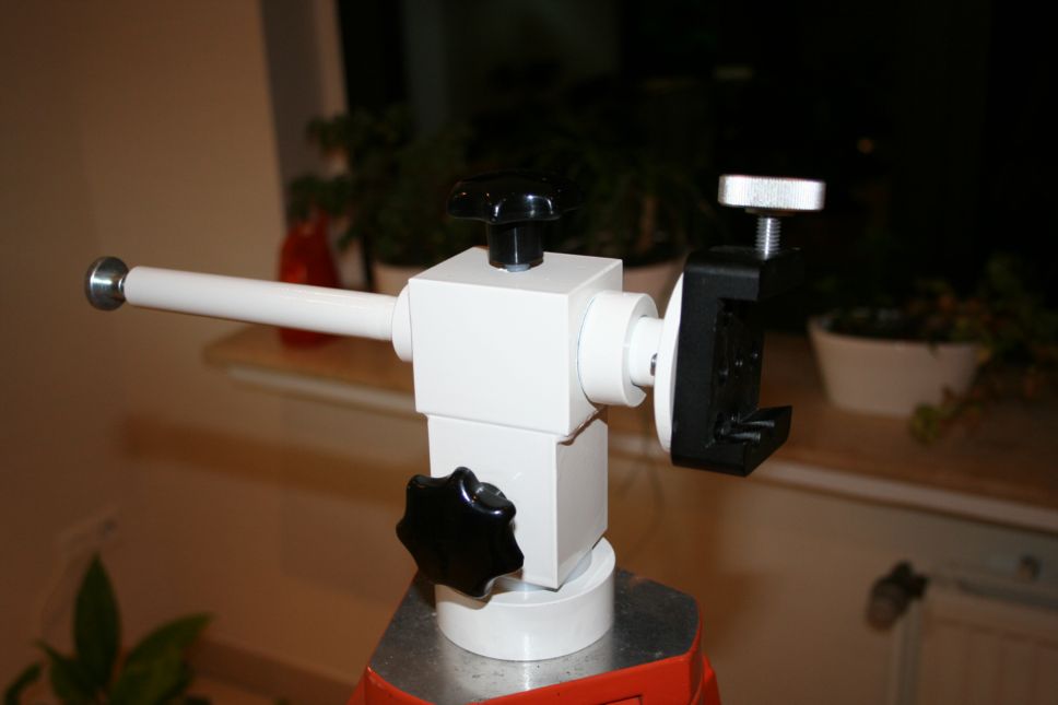

Da ich ja aus der Metall-Branche kommen, mal eben fix 2 Lagerblöcke mit Messingbuchse bestellt.
Die Lagerböcke mit je einer Bohrung und Gewinde für die Klemmschrauben versehen.
2 Stück Wellen gedreht und schon war die Monti fettich.... :applaus:
Na ja fast....
Die Wellen hab ich diesmal selber gedreht. ( Zum ersten mal, dass ich an einer Drehbank stand....und die ist schon 57 Jahre alt...)
Die Wellen haben einen Durchmesser von 24 mm bzw. 18 mm für das Gegengewicht.

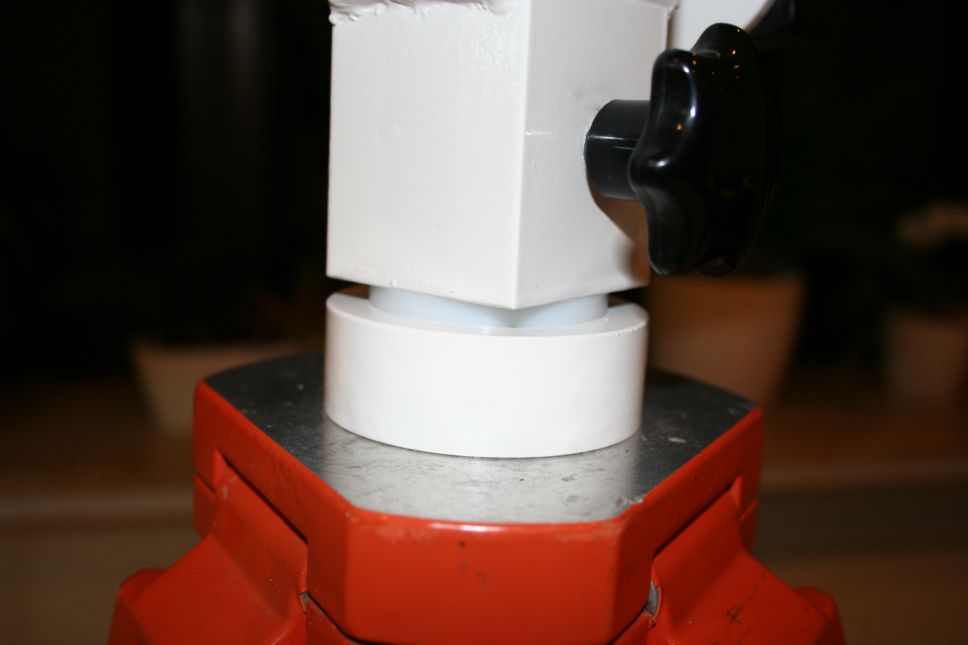

Das untere Lager, wo die Lagerböcke aufliegen, ist ein Teflonring, von einem Kollegen, der ist Bootsbauer.
Erster Test mit meinem 90/1300 FH:
Lässt sich butterweich bewegen, aber durch den langen Hebel ist die Ausschwingzeit beim scharfstellen ca.3-4 sec.
Bin bis jetzt sehr zufrieden, weitere Tests mit meinen anderen Teleskopen stehen noch an.
