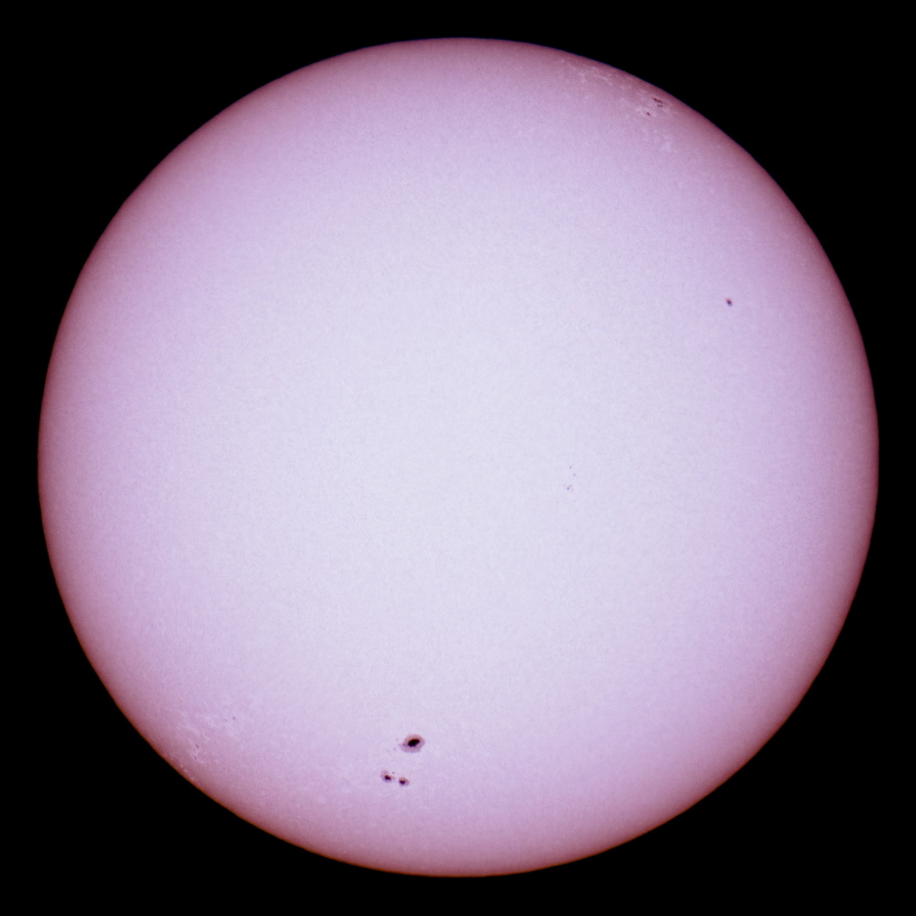

Ich habe die SoFi in Nordspanien mit einer Baader Solarfolie (ND 5.0) fotografiert. Für die Dauer der Totalität habe ich sie abgenommen.
Gestern habe ich erneut die Sonne fotografiert - mit dem gleichen Canon RF200-800mm F6.3-9 an der R5II - und auch wieder mit der Baader Folie. Ziel war diesmal u.a. die Sonnenflecken und weitere Strukturen auf der Sonnenoberfläche deutlich zu machen. Nach zahlreichen Versuchen mit Lightroom Classic (LrC) mit denen ich versuchte die Strukturen auf der Sonnenoberfläche Hervor zu heben ist das herausgekommen:
Die Strukturen kommen finde ich ganz gut raus (Bild anklicken um es in nativer Auflösung zu sehen) - was meint ihr?
Was mich stört ist die rosa Färbung und das wie es scheint stark verrauschte Bild.
Ich habe das Bild auch mal KI-entrauscht, das machte es insgesamt etwas heller, aber die grieselige Sonnenoberfläche sah im Wesentlichen genau so "verrauscht" aus wie vorher.
Ist das normal? Sieht die so aus? Oder ist das der Baader Folie geschuldet?
Und wie kriege ich eine "natürliche" Farbe hin? Ich habe schon an Farbtemperatur und Farbe allgemein "geschraubt", aber nichts hinbekommen was mir gefallen hätte. LrC hat die Tageslicht-Einstellung der Kamera als 5300K "interpretiert", was mir etwas niedrig erscheint. Das Foto ist um 10:19 MESZ in München entstanden, als die Sonne schon ziemlich hoch stand. Da hätte ich eher auf 5700 - 6000K getippt. Stimmt ihr mir da zu?
Aber auch mit in LrC anders eingestellter Farbtemperatur ergab sich kein wesentlich natürlicher aussehendes Bild.
Wegen dieser beiden Punkte überlege ich, die Baader Folie durch einen festen ND Schraubfilter zu ersetzen. Allerdings habe ich schon mal schlechte Erfahrung mit einem klaren UV- und Schutzfilter gemacht. Obwohl es ein hochwertiges Modell von B&W war verschlechterte es die Abbildungsleistung deutlich, zumindest am langen Ende des 200-800. Die Frage ist, wie sehr verschlechtert die Baader-Folie die Bildqualität? Da fehlt mir der Vergleich - kann einer vor euch was dazu sagen?

Wenn Du in RAW fotografierst, ist es aber kein Problem den Weißabgleich im Nachhinein anzupassen. Was in meinen Augen stört ist der Helligkeitsabfall zu den Rändern hin und die Mitte ist überbelichtet. sonst wäre die Granulation besser zu erkennen. Ein ND Filter ist aber komplett ungeeignet.
das ist normal. Was Du da Abbildest sind die Granulen, gewissermaßen das "Blubbern" der Sonnenoberfläche. In Gegenteil: Wenn sie zu sehen sind, ist das ein Qualitätsmerkmal: Fokus und Belichtungszeit stimmten soweit.
Kamerarauschen wäre ungewöhnlich: bei den niedrigen ISO-Werten und Belichtungszeiten hat die Kamera gar keine Gelegenheit zu rauschen.

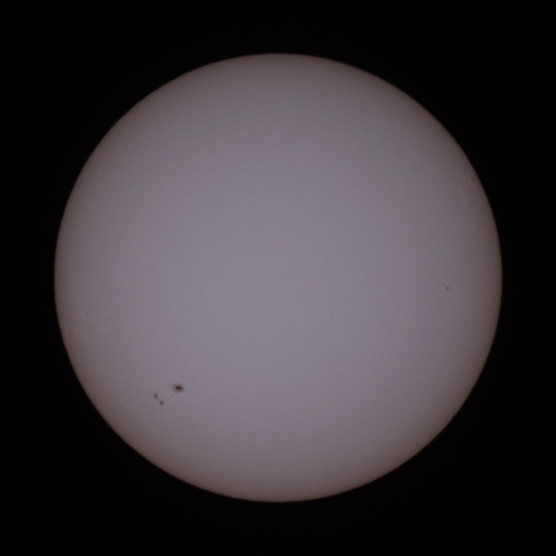

letztlich ist es Geschmackssache, optisch ist die Folie gleichwertig. Bei mir erzeugt die Baaderfolie eine ganz leichte Violetttönung,
der Rolleifilter ist einen Tick neutraler. Die Farbe ist allerding eh wurscht und nicht realistisch, zumindest wenn man mit einem "einfachen " Bayer-Farbsensor arbeitet.
Ich hatte in Vorbereitung der Sofi schon mal was dazu geschrieben --> Glas- vs Folienfilter.
Hier noch mal ein willkürlicher Frame von gestern aus einen 4K-Video so wie es der Kamera kommt mit Folienfilter.
Das "sieht" aber auch nur die Kamera so, visuell ist das weiß!

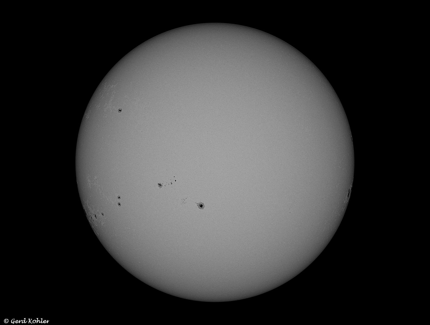

Als ich die Sonne mit einer "normalen" Kamera aufgenommen habe, einer Panasonic LUMIX G70, hat der Weißabgleich der Kamera nie gepasst. Ich habe die Bilder als Graustufenbild umgewandelt und so gelassen. Das Bild kann dann anschließend wieder eingefärbt werden. Mit GIMP z.B. funktioniert das.
In deinem Bild sehe ich die Ansätze der Granulation aber es ist durchaus auch verrauscht.

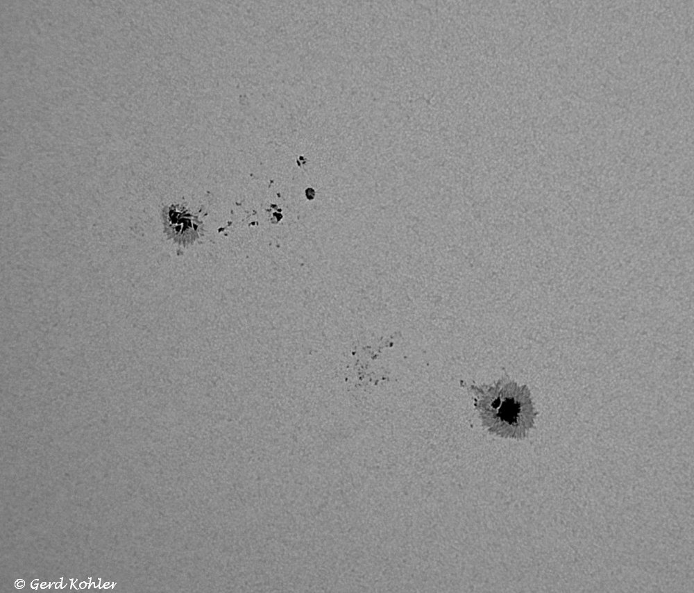

Im Grunde genommen müsstest du viele Bilder nacheinander aufnehmen um die Luftunruhe und das Rauschen geringer zu bekommen. Mit meiner Panasonic habe ich mit der Serienbildfunktion zwei Minuten lang hintereinander Bilder aufgenommen und ungefähr 20% davon mit AutoStakkert gestapelt und mit GIMP geschärft. Herausgekommen sind solche Bilder:
Die Sonne vom 25. Juni 2024.
Fleckengruppen 13790 und 13720.​
