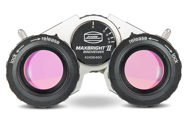

Lange erwartet, endlich produktionsreif: Wir freuen uns mitteilen zu können, dass nun auch der letzte Prototyp des MaxBright® II Binokularansatzes unseren Ansprüchen genügt und wir mit der Serienfertigung beginnen können. Wir bringen den finalen Prototyp auf die Astro-Messe AME nach Villingen-Schwenningen mit und planen kurz darauf den Verkaufsstart - sobald die erste Charge unsere Qualitätskontrolle passiert hat.
Das MaxBright® II Binokular schließt die Lücke zwischen den günstigen Einstiegs-Binos und unserem Highend-Großfeldbino Mark V.
Es hat teleskopseitig 27 mm und okularseitig 25,5 mm freien Durchlass, sodass die 27 mm großen Prismen Okulare bis 35 mm Brennweite ausleuchten – so sind auch mit Glaswegkorrektor große Gesichtsfelder möglich. Die massiv ausgeführten Clicklock®-Okularklemmen mit Dioptrienausgleich halten die Okulare zentrisch und justierstabil in ihrer Position. Der Anschluss an das Teleskop erfolgt wahlweise über T-2 oder eine Zeiss-Ringschwalbe. Das neue Binokular ist mit unseren vorhandenen Glaswegkorrektoren kompatibel und wird in einem robusten Koffer ausgeliefert.
  • 27mm Prismen mit 26 / 25,5mm freiem Durchlass, leuchtet alle 1,25"-Okulare aus – bis hin zu 35mm Brennweite
  • Ergonomische ClickLock® Okularklemmen mit Dioptrienausgleich
  • Baader Astro T-2 System™ Anschlussgewinde (M 42 x 0.75) und Zeiss Micro-Bajonett ermöglichen die jeweils kürzeste Verbindung an (fast) alle existierenden Fernrohrsysteme.
  • Lieferumfang: Baader MaxBright® II Binokular mit Adaptern für T-2 und Zeiss Mikro-Bajonett im gepolsterten Koffer (Bild folgt demnächst)
  • Optische Baulänge: ca 110 mm (+/- 1 mm Toleranz)
  • Gewicht: 595g (200g leichter als Mark V)
