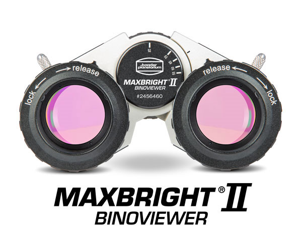

MaxBright II Binoviewer
Nach langer Entwicklung ist es endlich so weit: Das MaxBright II Binokular mit Koffer (#2456460, € 425,-) hat seine Marktreife erreicht und schließt die Lücke zwischen den günstigen Einstiegs-Binos und unserem Highend-Großfeldbino Mark V.
Es hat teleskopseitig 27 mm und okularseitig 25,5 mm freien Durchlass, sodass die 27 mm großen Prismen Okulare bis 35 mm Brennweite ausleuchten – so sind auch mit Glaswegkorrektor große Gesichtsfelder möglich. Die massiv ausgeführten Clicklock-Okularklemmen mit Dioptrienausgleich halten die Okulare zentrisch und justierstabil in ihrer Position. Der Anschluss an das Teleskop erfolgt wahlweise über T-2 oder eine Zeiss-Ringschwalbe. Das neue Binokular ist mit unseren vorhandenen Glaswegkorrektoren kompatibel und wird in einem robusten Koffer ausgeliefert.
Sehen Sie selbst: Der Gewinn an Bildfeld und Beobachtungsspaß gegenüber mechanisch und optisch einfacheren Bino-Ansätzen ist enorm.
Wir bringen das erste Exemplar auf die Messe mit, der reguläre Verkauf beginnt wenig später.

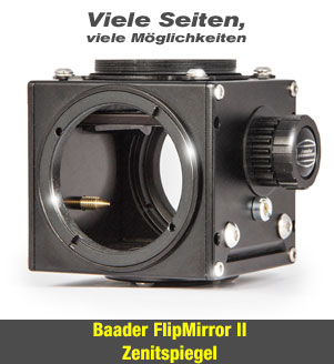

Baader FlipMirror II Zenitspiegel
Zwei schwere Instrumente und ein Autoguider am selben Teleskop, ohne umzubauen: Das ist kein Problem mit dem neuen Baader FlipMirror II Zenitspiegel (#2458055, € 195,-) . Er ist mehr als ein einfacher Zenitspiegel: Die stabile, kurzbauende Klappspiegeleinheit trägt dank der Schraubverbindungen auch schwere Instrumente wie große Kameras oder einen Spektrographen ohne Verkippung. Geradsichtig haben Sie den maximalen freien Durchlass mit einem T-2- oder einem M48-Anschlussgewinde, oben steht ein T-2-Gewinde zur Verfügung.
Der besondere Clou ist der untere Anschluss, an den eine Autoguiderkamera über den optionalen Off Axis Guider für Baader FlipMirror II (BFM-OAG) (#2956951, € 98,-) angeschlossen werden kann – und zwar so, dass sie unabhängig von der Spiegelposition funktioniert. Alternativ kann der Anschluss auch für eine Kalibrierlampe für einen Spektrografen genutzt werden: Der Spiegel ist maskiert und lichtundurchlässig.
Der Baader FlipMirror II Zenitspiegel ist allseitig justierbar und bietet für die zukünftige Motorisierung eine Anschlussmöglichkeit für Motor und Zahnriemen.
Machen Sie mit dem BFM II Ihr Teleskop so „vielseitig“ wie Ihre Interessen.
