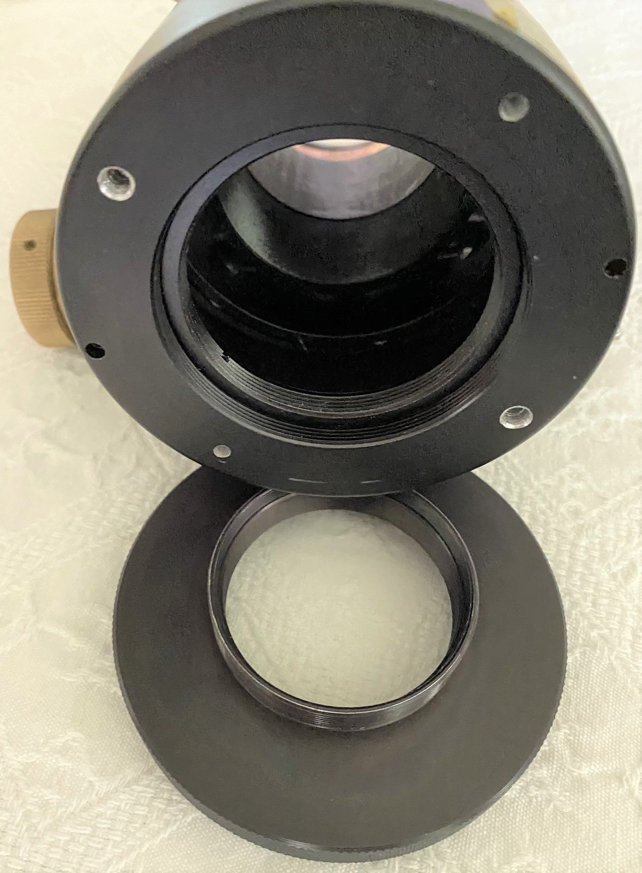

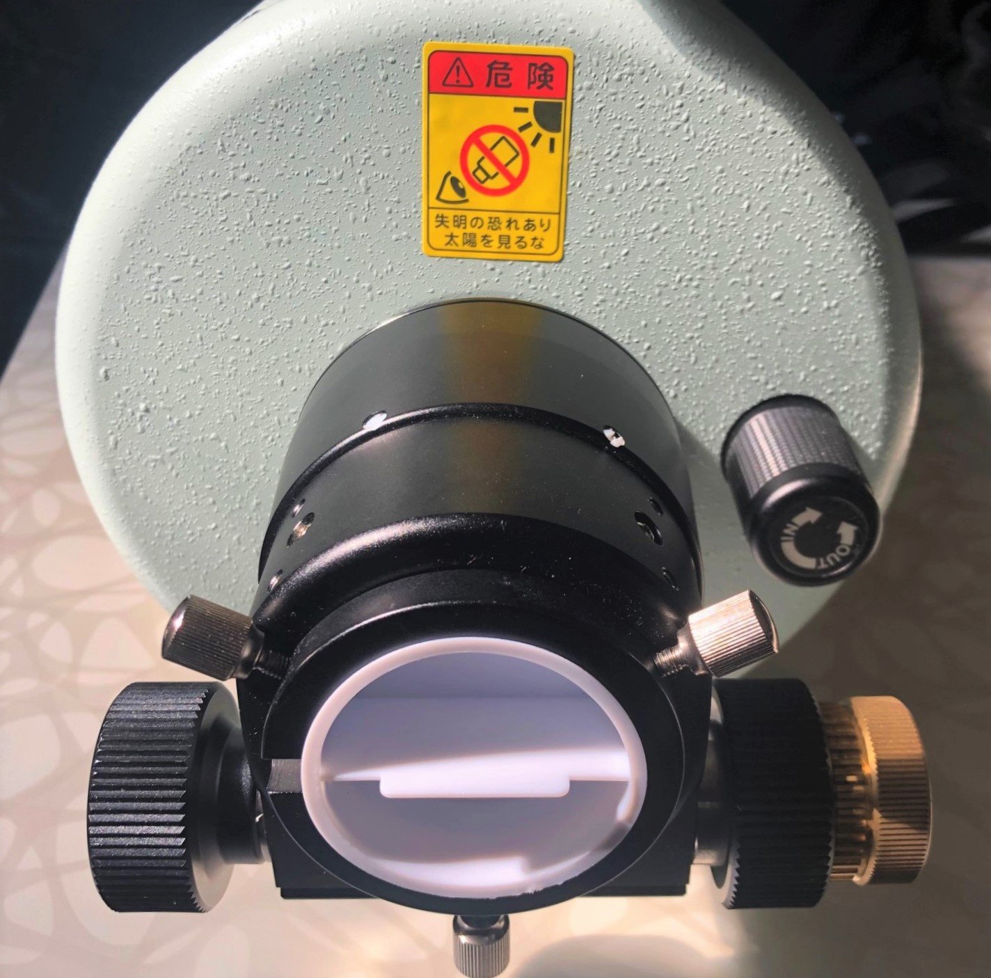

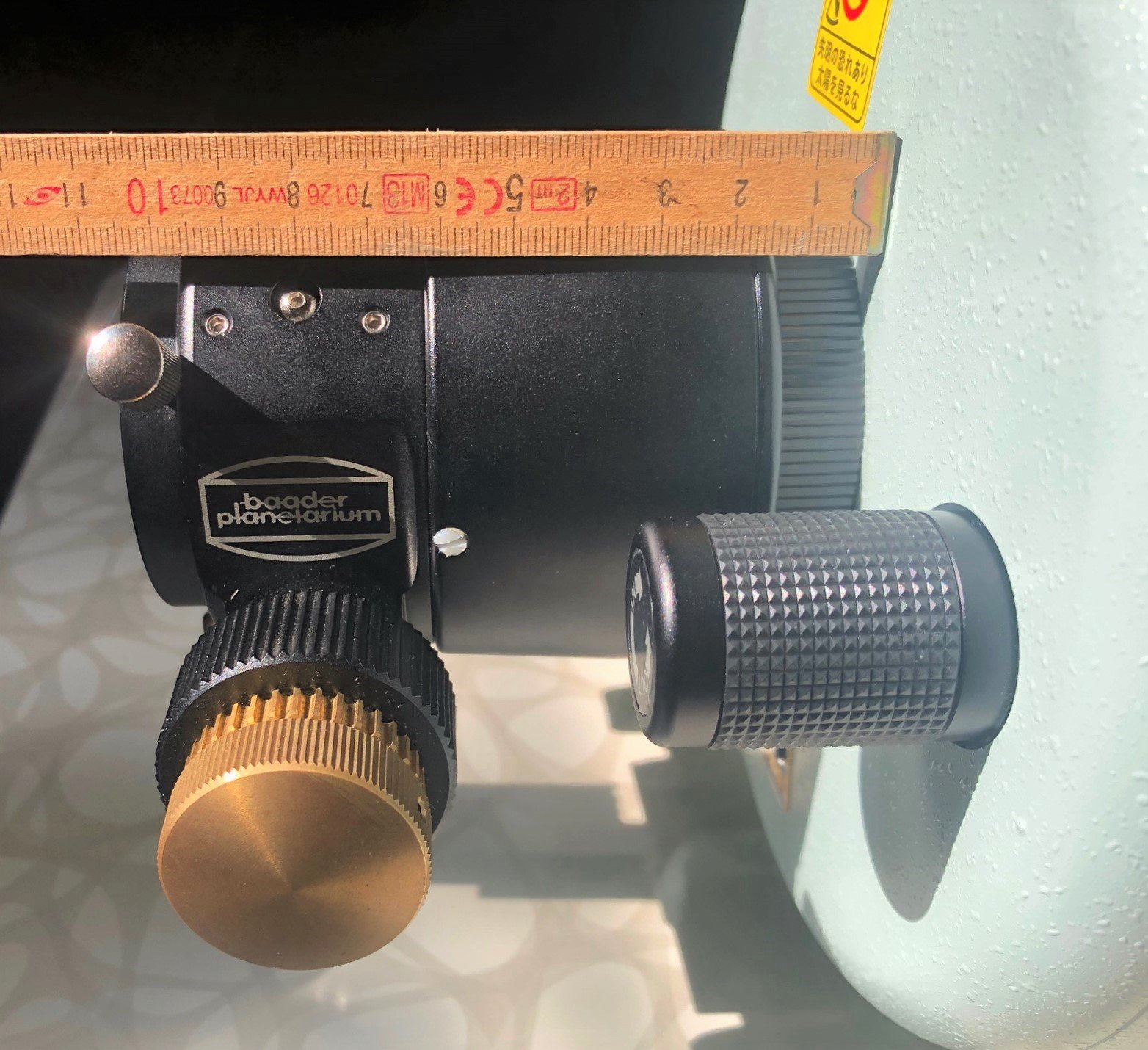

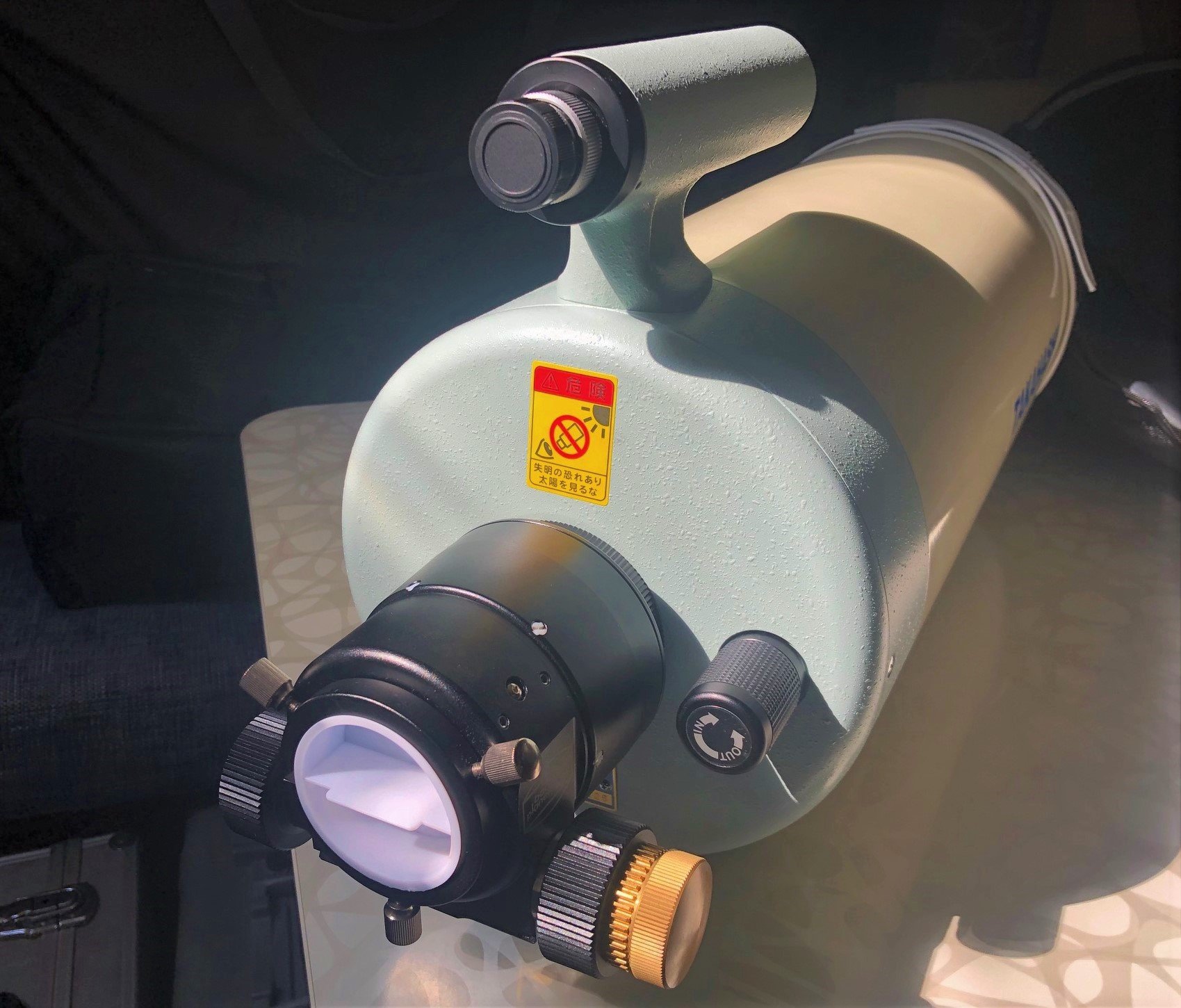

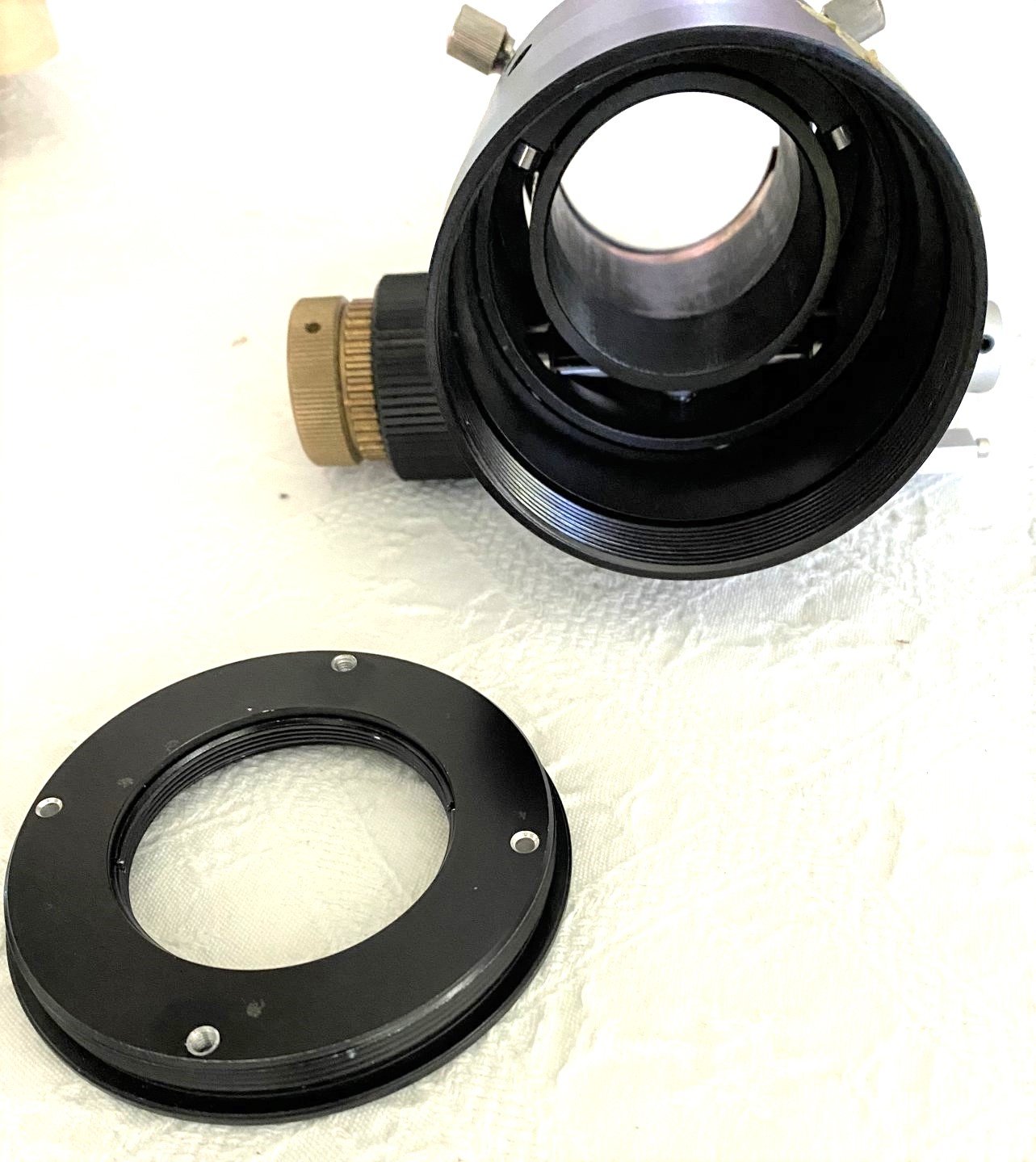

Anbei ein paar Bilder, wie es bei mir dann ausgesehen hat.Beim Steeltrack für SC, ist ein Adapter mit dabei für das grosse SC Gewinde 3,3" (C11 und C14) und für die kleineren.
Eventuell, habe ich noch so einen Adapter, von Mewlon auf SC, müsste dann nachschauen, bei Interesse.
CS, Wolfgang
