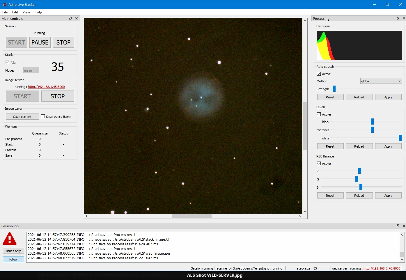

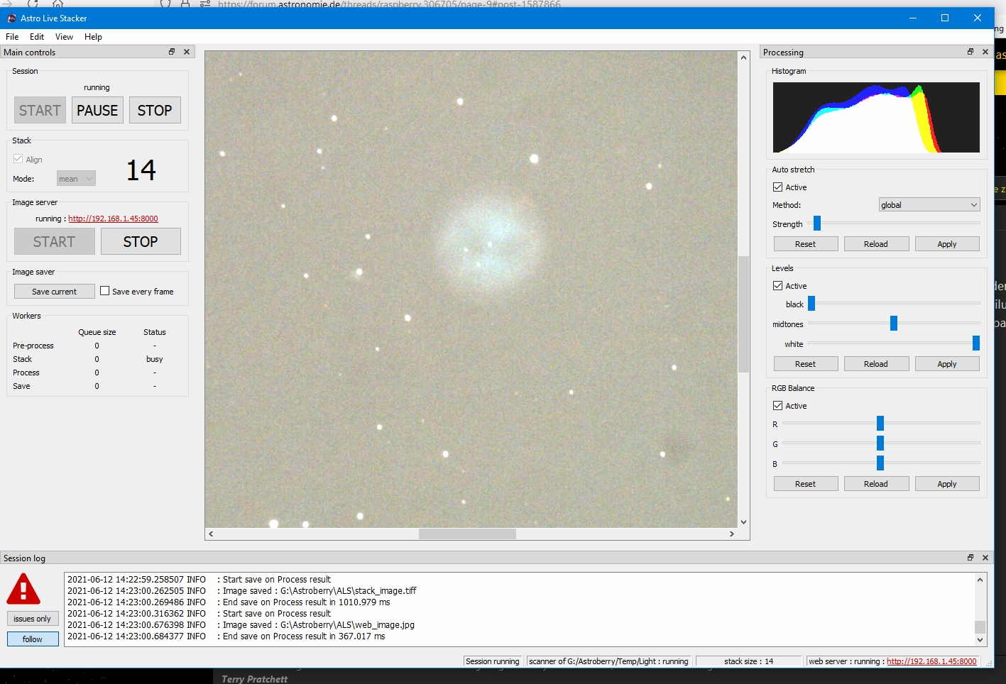

Dann hier mal ein Zwischenstand mit ALS und 2 3 Screenshots. Ich habe dazu noch mal meine Bilder von M97 durchgejagt. Ich habe nur am "Strengh" Regler gespielt (Auto-Strechting Level), sonst an nix erst mal
- das stacken startet erst, wenn man die Lights aktiv in den überwachten Ordner zieht. Das ist bei DSS und AstroToaster anders.
- Das (Auto-)Stretching arbeitet am aggressivsten. Während ich bei DSS-Live und dem darauf basierenden AstroToaster den Nebel nur erahnen konnte, kommt der hier schon richtig kräftig daher. Das ist eigentlich genau das, was ich während der nächtlichen Session sehen will!
- Ein bisschen negativ ist, dass er keine BIAS und Flats verarbeiten kann wie AstroToaster und dass er ein MasterDark will, dass man vorher mit einem anderen Programm erzeugen muß. Gibt man ihm kein MasterDark, dann scipped er den Schritt. Wie groß der Einfluß fehlender Darks, Flats und Bias für die Live-View ist, vermag ich n.n. zu sagen. Da fehlt mir die Erfahrung.
- Der Rechner (WIN10 i5, 3.4GHz, 32GB RAM) läuft während des Stackens zur Höchstform auf...
- schön ist, dass er offensichtlich keine (abgelegten) Daten in den Unterverzeichnissen erzeugt, wie das insbesondere der Toaster macht. Dass spart Zeit bei Aufräumarbeiten; Es fallen nur 4 Dateien an, davon 2 Bilder. :)
Insgesamt sollte das das Programm sein, was ich mal in der nächsten Astro-Nacht ausprobieren werde. Parallel könnte ich noch den AstroToaster mal laufen lassen.
Dann schau ich mir noch mal Jocular an. rnc-color-stretch kommt an den Schluss...etwas mehr Installationsaufwand offensichtlich...:sneaky:
Hartmut
PS. mal ein bisschen mit den Reglern gespielt und ein 3. Bild angehängt. Der Strengh Regler ist extrem empfindlich...

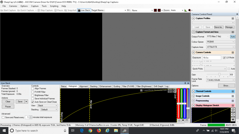

kann dir nur empfehlen, nimm SharpCap, den Platzhirsch für Live-Stacking.
Das hat eine Folder Kamera, die wie bei den anderen arbeitet.
Aber SharpCap hat halt super Live-Stacking Funktionen.
Darks, Flats werden gleich berücksichtigt. Es gibt einen FWHM Filter, Noise Reduction, Sharpening, Auto Histogramm, Auto Color Calibration, automatische Background Subtraction (ab Version 4), ....
Peter

Moin Hartmut,
die "Monitor Folder Camera" in SharpCap ist nur in der Pro-Version voll verfügbar, aber du kannst die Funktion in der freien Version testen - die gesteckten Bilder können nur nicht gespeichert werden. aber wenn ich richtig verstanden habe, brauchst du ja nicht mehr als Ansicht :cool:
Besten Gruß
Micha
@Denebolus & @AstroPZ
Danke euch! Hab es ausprobiert, mußte aber feststellen, dass Sharcap keine Canon .CR2 RAW Files verarbeiten kann. Ich hatte mich aber ausschliesslich für dieses File-Format entschieden.

Hi Hartmut,
mit SharpCap solltest du den CANON ASCOM Driver ausprobieren/benutzen.
Du machst dann Aufnahmen mit der CANON über den Treiber direkt in SharpCap und du benötigst keinen speziellen Folder mehr und es hätte noch andere Vorteile (zB direktes Live-View in SharpCap, bin mir aber nicht ganz sicher, ob das der CANON ASCOM Treiber kann).
Peter

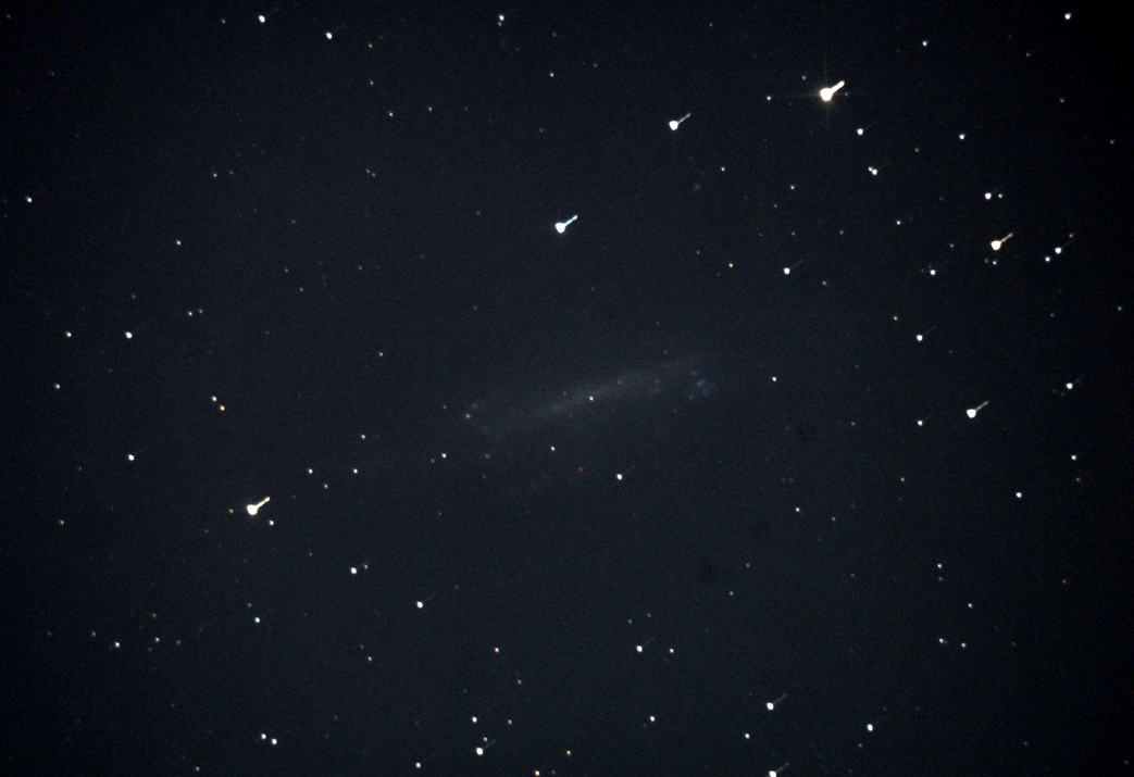

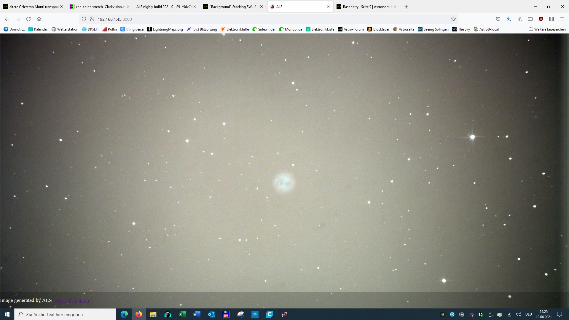

So, 14.06.2021 00:44 -> entgegen meiner Planung habe ich doch heute Nacht mal schnell alles aufgebaut und Live Stacking mit "ALS" als "Monitor" ausprobiert.
SyncThing schiebt die Bilder vom Astroberry auf den PC und ALS horcht auf den Ordner im PC und stackt dann...
- Objekt ist NGC 4236
- ist bisher meine längste Aufnahmezeit mit 180sek/Bild
- und prompt hat das Guiding zwischendurch aufgehört mit den entsprechenden Auswirkungen auf die Bilder :mad:
-> und natürlich auf das Live-Stacking :eek: :( :ROFLMAO:; man müßte die Bilder on the fly rausnehmen und restacken können. Aber das geht wohl nur, wenn ich die Bilder in einen anderen Ordner schiebe, dort aussortiere und wieder in den "Horchordner" schiebe. Dann kann er neu stacken und macht alles schön...:ROFLMAO::love:
Aber ok, grundsätzlich läufts "Live" und nicht nur simuliert. :y:
Hartmut

Hatte die Tage noch mal Glück und konnte parallel zur C14 / NGC6939 Foto-Session auch ASL und AstroToaster als quasi EAA Session laufen lassen.
Bei ALS ist das Einstellen des Stretching im manuellen Modus etwas fummelig und der Auto-Modus vom Ergebnis her auch nicht das Wahre. Werde mal die neue Version installieren.
Ich hatte mich an den Threat hier gar nicht mehr erinnert. Da ich ja jetzt eine Astro-Kamera neben meinen DSLR mein Eigen nenne, könnte ich auch dem von Dir genannten Jocular (FITS) eine Chance geben.
