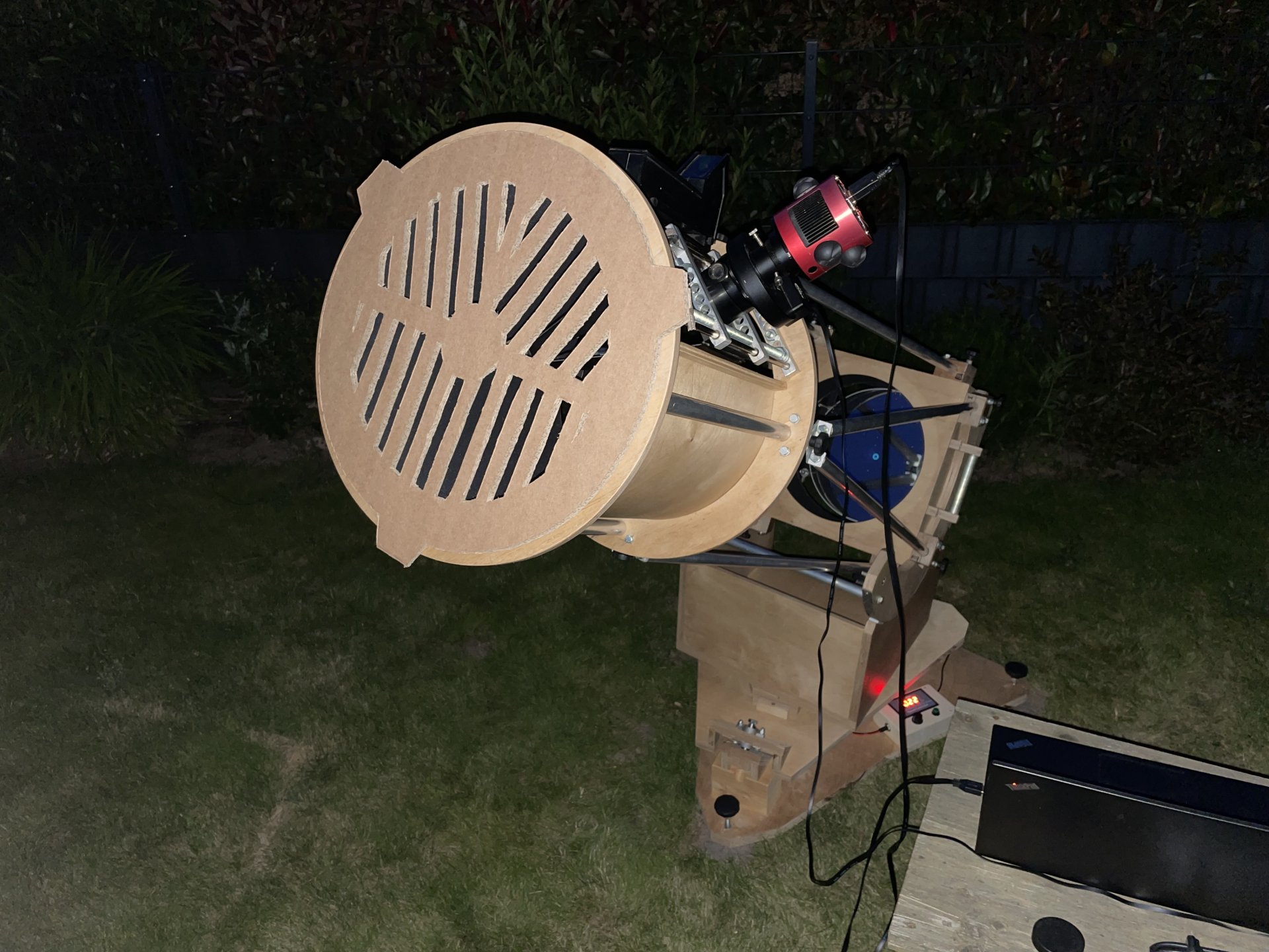

Bahtinov maske bauen

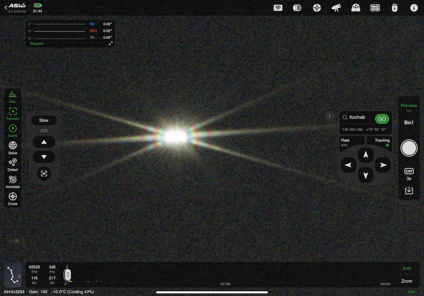

Für mich scheint es noch nicht gut fokusiert. Zentrum zu grell und Strahlen nicht fein.
Mir scheint du hast den zweck der Maske nicht verstanden.. sinn und zweck ist es die Strahlengänge in der Mitte des Objektes zentriert zu bekommen.. eine saubere Symmetrie einzustellen, das was du da angesprochen hattest ist Belichtungssache und hat mit der Maske null und Garnichts zu tun, das ganze ist zugegebenermaßen überbelichtet.. aber mit Absicht anders konnte ich es gar nicht einfangen.
Diverse Unschärfen die eventuell noch verbleiben sind System bedingt, ersten einfacher Kugelspiegel mit Korrekturlinse , eine schlechte Kollimierung nicht zuletzt dank des verspannten Spiegels...

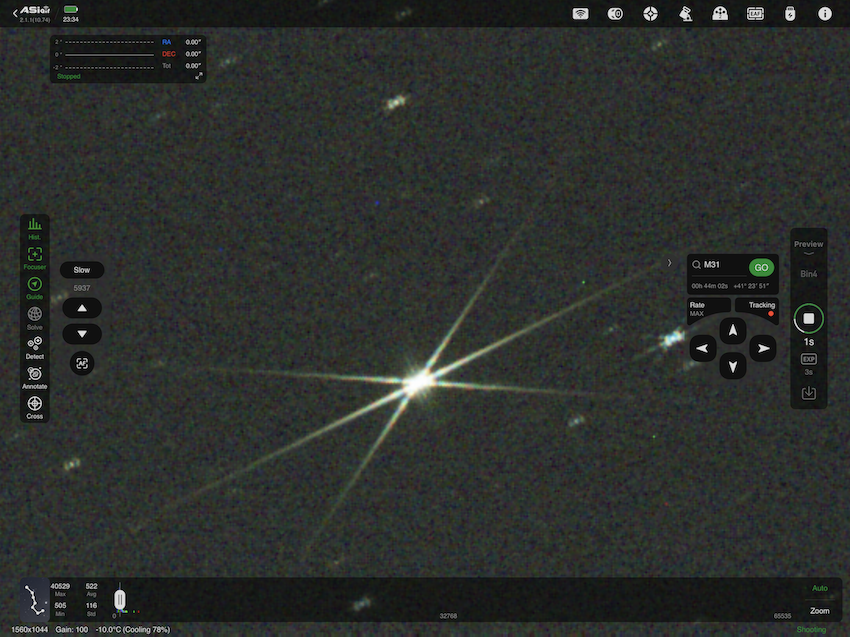

Nur als Info, bevor du Geld für eine Kamera ausgibst: dass das Bild mit der Bahtinov Maske unscharf wirkt hat bestimmt nichts mit dem Sensor der Kamera zu tun.
So sieht das mit der Eos bei meiner (Eigenbau) Maske aus.
Link zur Grafik: https://forum.astronomie.de/attachments/a0592ca7-96b4-4c7a-80e7-54b1c09c00fc-jpeg.329574/
Da liegt irgendwas anderes im Argen.

die Kamera und die Maske können wir wahrscheinlich ausschließen, dann kann es nur noch am Seeing (viel Feuchtigkeit in der Luft) und / oder am Teleskop oder irgendwelchen Zwischenlinsen liegen, falls vorhanden. Falls er einen Komakorrektor einsetzt kann er auch mal den Backfocus (Sensor bis Korrektor) prüfen, ist der voll daneben wird es auch nichts mit einer sauberen Abbildung! Dem Bild nach zu urteilen ist er mehr oder weniger im Focus, sonst sähe das Beugungsbild anders aus. Jetzt wo er das Teleskop zerlegt hat muss er ohnehin erneut Kollimieren und kann dann am hoffentlich klaren Himmel den Test am Stern machen.

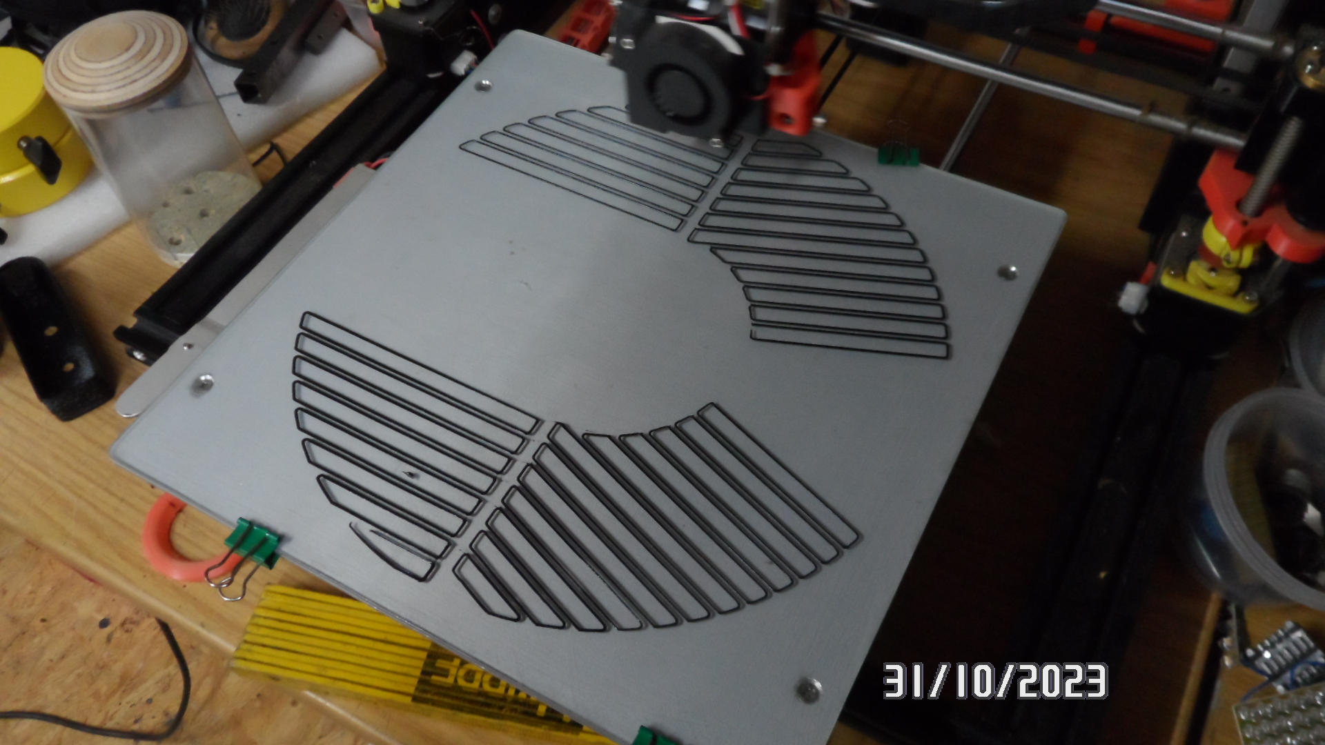

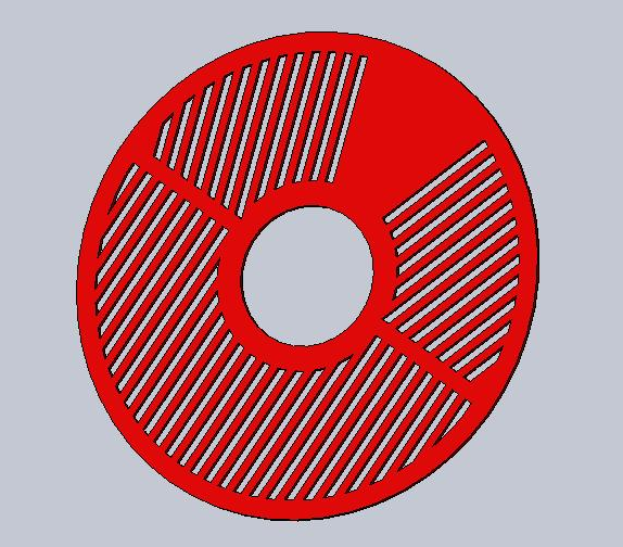

damit der Neuzugang auch gut ausgestattet ist hab ich heute nochmal den Drucker angeschmissen, diesmal ein wenig anderes Diesig, die Vorlage musse
ich allerdings Skalieren.. waren um die 8 mm mehr im Duchmesser.
