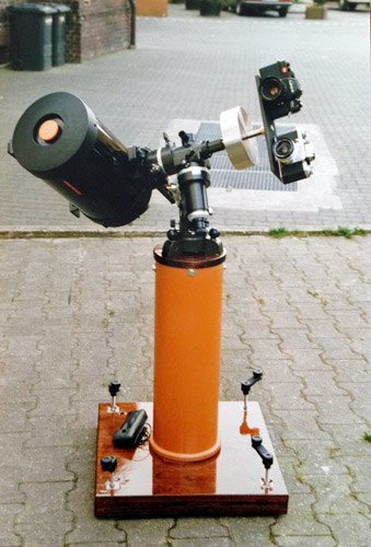

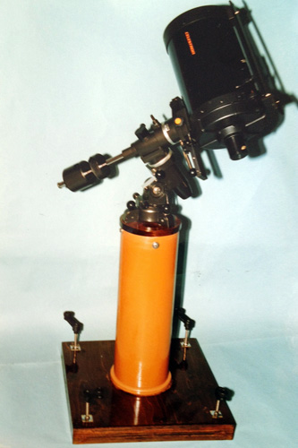

Als Holz würde ich dir Multiplex empfehlen. Ich hatte glaube ich 2x40mm genommen. Bootslack und Kantenschutz, an den Ecken Rampamuffen und Gewindestangen M10 mit Autositzkurbeln dran, zur Nivilierung. In Stahlausführung, wenn stationär und nicht mobil, ortsansässigen Schlosser aufsuchen und das bestehende Rohr auf 20mm Stahlplatte verschweißen lassen. Gewinde in den, oder in die gar neu konstruierten Dreiecksgrundfläche schneiden lassen, dann fortführend wie oben erwähnt, Gewindestangen und Lack für Stahl. Da sind die Ausführungsvarianten vielseitig. Dennoch, Bodenbefestigung m.E. überflüssig. Zur Kopfberuhigung kann das Rohr noch mit Sand gefüllt werden. Aber wenn du dann mal weil Frauchen putzen will, Sonne tanken,......... recht schwere Angelegenheit ;)
Dies mal für den Anfang zur weiteren Überlegung.
Foto anbei: (80er Jahre, sorry-vom Foto abfotografiert-kein Scanner im Haus)

ich könnte die Säule schon so auf den Balkon stellen, aber zu einem ist der Balkon nicht in Waage und die Montierung wird auch regelmäßig abgebaut und ich will nicht immer wieder einscheinern wenn ich mal gegen die Säule stoße, daher will ich sie irgendwie befestigen.
Die Säule wollte ich sowieso mit Sand füllen.
Ich will Fotografieren, einerseits mit dem 8" Dobson Planeten und vielleicht ein wenig DS mit meinem Refraktor, mal schauen wie viel der CLS-Filter bei dem ätzenden Licht hier bringt :'D
Wenn ich Sonne tanken will gehe ich auf die Terrasse, also ist das kein Problem ;)
Das mit der Kurbel sieht sehr Interessant aus, danke für die Bilder! :)
