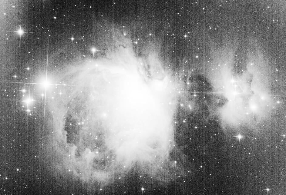

Seit ich autoguide bemerke ich in meinen Stacks recht starkes vertikales Banding, das immer ein ähnliches Muster hat. Ich verwende bei meinen Bildern Bias, Darks und Flats. Meine Kamera ist eine Canon EOS M100 unmodifiziert. Hier ein Beispiel aus meiner letzten M42-Aufnahme, Histogram-Darstellung in SIRIL:
Zwar kann ich das Banding in SIRIL mit dem Banding Removal-Tool ganz gut bereinigen, aber natürlich möchte ich es von vorne herein vermeiden.
Ich frage mich nun, woran das liegt. Sollten die Darks das Banding nicht beseitigen? Oder sind Darks ungeeignet, das Banding zu entfernen? Würde Dithern helfen?
Ich freue mich über Einschätzungen.
Danke und Gruß, Malte
Hi Malte,
ja, dithern hilft. Bei geditherten Aufnahmen können sie Stackingalgorithmen "Ausreißer" besser eliminieren.
Allerdings sind die Streifen hier typisch für ein Bias, daher sollten sowohl Biasframes als auch Darks, da hier das Bias enthalten ist, diese auch beseitigen. Daher denke ich, dass etwas mit dem Kalibrieren nicht richtig funktioniert hat. Nun kenne ich SIRIL überhaupt nicht, da ich nur Pixsinsight verwende. Vielleicht hast Du die Möglichkeit irgendwo ein Light, Master Bias und Master Flat zum download abzulegen, dann prüfe ich das gerne mal bei mir.

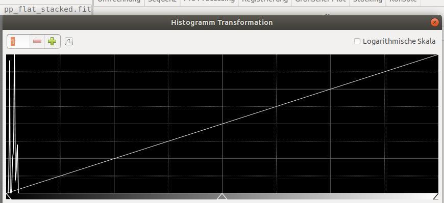

Du solltest Dir auf jeden Fall das lineare Histogramm, z.B. in Siril anschauen.
Das sieht so aus:
Dann ist anscheinend alles, was ich über Histogramme zu wissen meinte, falsch. Bislang habe ich mich am Histogramm auf dem Kameradisplay orientiert. Dort ist der Peak bei 40%, was ja auch schon zu wenig ist. Für mich ergibt sich das Problem, wie ich im Feld nun die richtige Belichtungszeit bekomme. Das beste wird sein, Flats mit verschiedenen Belichtungszeiten aufzunehmen und dann schlicht auszuprobieren.
Wobei - das Histogramm in Siril zeigt Dir die Werte im 16 Bit Wertebereich. Da müsste bei der 14-Bit Kamera der Histogrammberg dann in der Mitte des ersten Viertels liegen...
Wenn ich das richtig verstehe, liegt der Flat-Median auf 14bit-Skala bei 1222/16348=7,5%. Auf der 16bit-Skala bei 1,8%, was ja korrespondiert mit dem Histogramm oben.
Wenn die Lights mit korrekten Darks kalibriert wurden, dann sollten die Streifenmuster eigentlich fast komplett weg sein. Werden diese dann aber wieder mit streifigen Flats korrigiert, dann hat man den Salat wieder.
So wird es sein. Klingt für mich sehr plausibel.

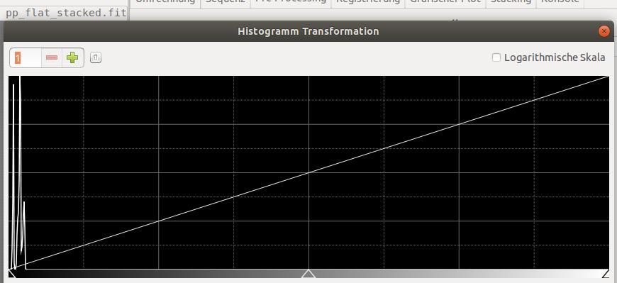

Danke alle zusammen! Ich weiß jetzt, dass ich nichts weiß :)
Das sieht so aus:
Den Anhang 241891 betrachten
Genau, das Histogramm sieht so aus, wie es bei Deinem Master-Flat zu erwarten ist.
Ich meinte: bei einem richtig belichteten Flat - also Median um die 8192 - sollte der Histogramm-Berg in der Mitte des ersten Viertels liegen (also bei 12,5%).
