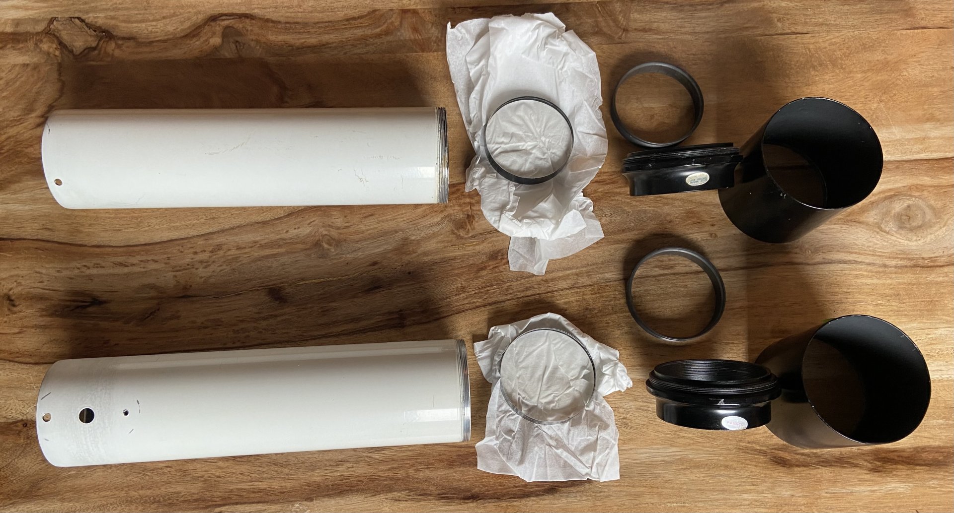

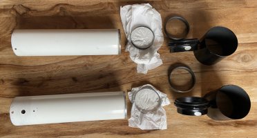

Hallo Freunde älterer Schätzchen,
Vor einiger Zeit bin ich im Cloudy Nights Forum über einen Beitrag gestolpert, wo ein Tasco 55VTE (60mm Zoom-Fernrohr) von seinen Leiden erlöst und zu einem 60mm Rich Field bzw. Sucher mit 1,25“ OAZ umgebaut wurde.
Das in dem Zoom verbaute Objektiv ist ein 60mm Achromat mit 400mm Brennweite.
In der Folge dieses Beitrag dort, fand sich dann irgendwann ein Tasco 55VTE aus dem Hause Towa Baujahr 1967-1968 sowie ein als Olympia gelabeltes baugleiches Modell von Towa aus dem Jahre 1973-1976 (gemäß JTII Aufkleber) aus dem Tiefen der Kleinanzeigen für wenige Euros bei mir ein und mangels Zeit hatte ich das Projekt fast schon wieder vergessen.

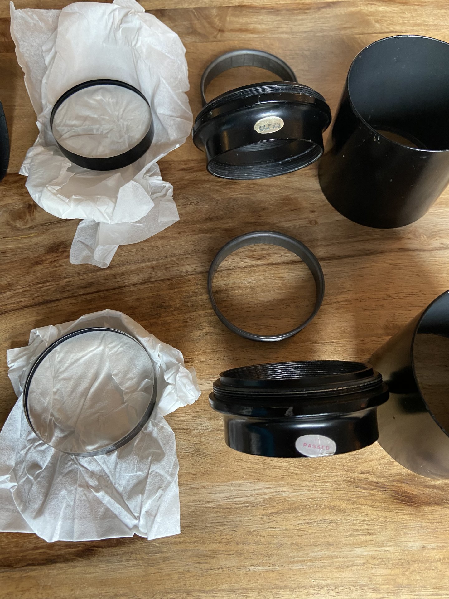

Jetzt habe ich ein paar Tage frei und das bietet es sich an, das Projekt mal zu beenden. Also hatte ich neulich schon mal einen Familienbesuch genutzt, die Werkstatt meines Schwagers zur Kürzung der Tuben sowie bohren der neuen Löcher für den OAZ zu nutzen.
Die Linsenränder der beiden Objektive hatte ich schon damals bei Demontage geschwärzt. Sind übrigens verkittete Achromaten.
Jetzt möchte ich noch die Tuben abschleifen und neu lackieren, innen mit Velours auskleiden und dann mal schauen, was die kleinen 60mm so bringen und wo die Reise mit ihnen hingeht.
Anbei auch noch zwei Fotos von der Baustelle.
Beste Grüße und klare Nächte
Frank

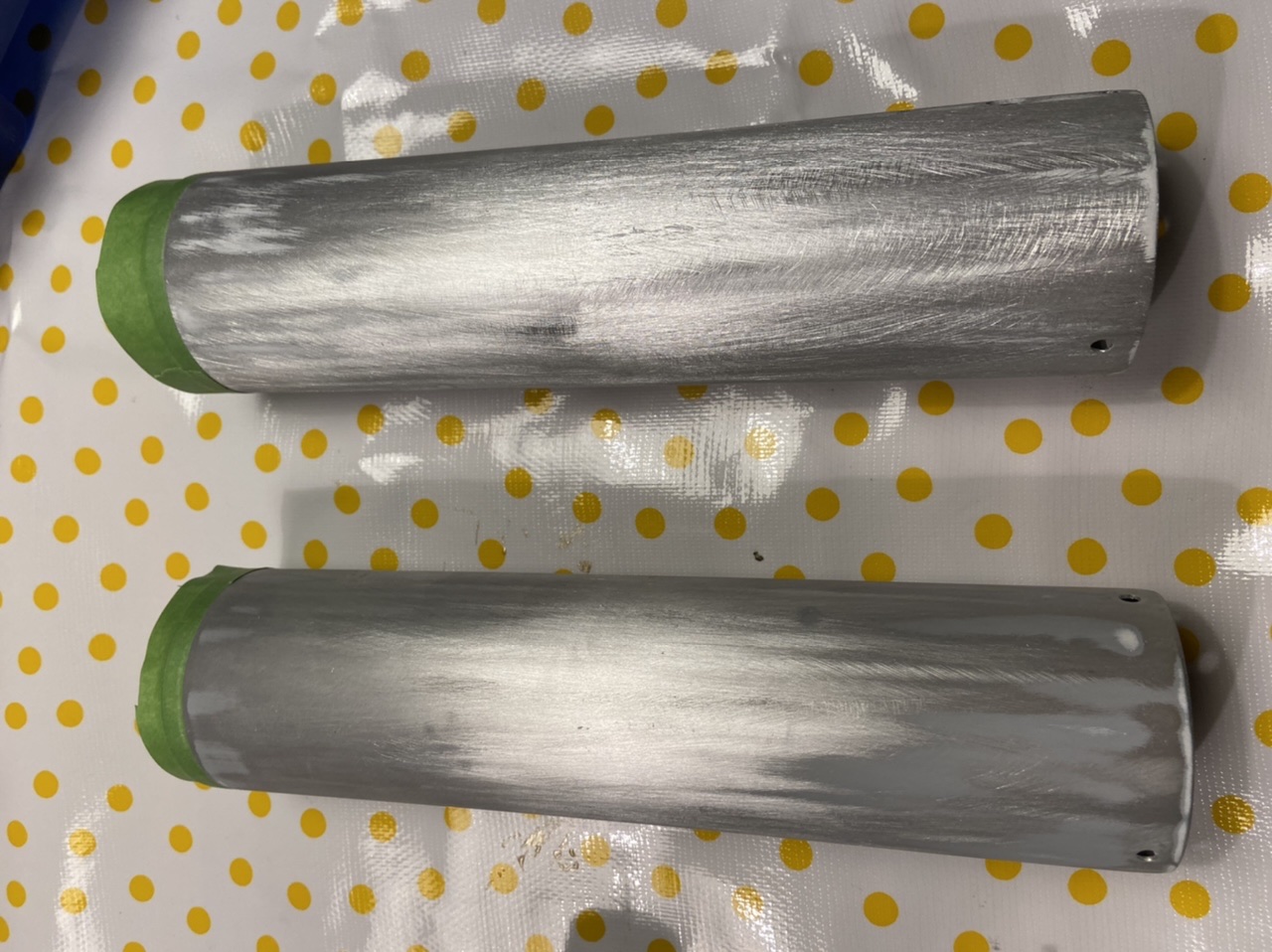

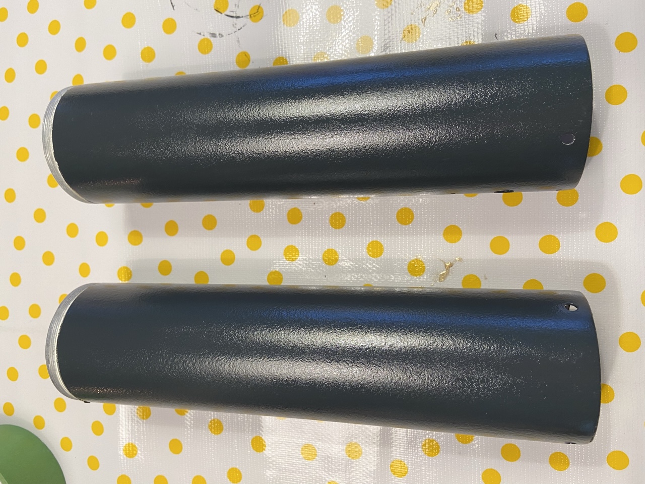

Inzwischen sind die Tuben abgeschliffen - okay, da hätte ich mir im Detail mehr Mühe geben können, aber draußen war es kalt und dunkel und irgendwann hatte ich keine Lust mehr auf händisch abschleifen - und auch schon neu in „Space Grey“ lackiert. Dachte, das passt später ganz gut zu den schwarzen Blenden.
Noch etwas trockenen lassen und dann montieren - dazu gibt es nochmal extra Bilder - und dann auf klare Nächte hoffen.

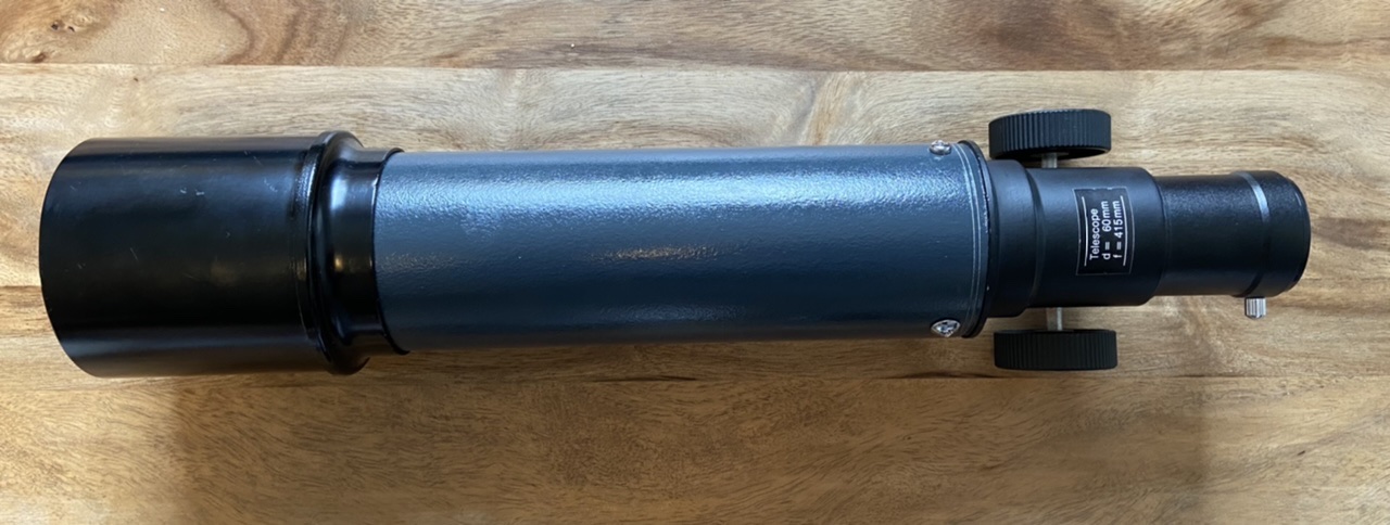

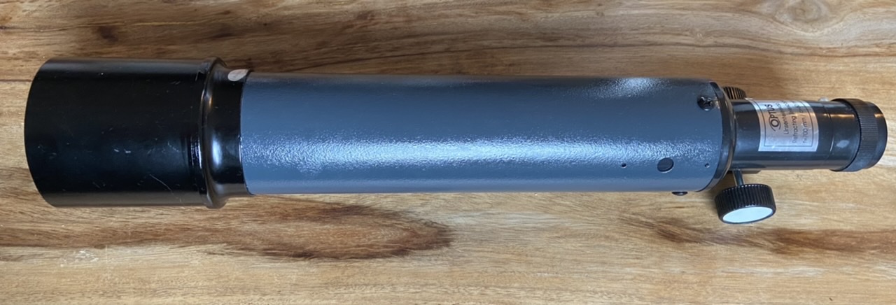

So, habe den heutigen Tag genutzt und das Projekt zu einem neuen Zwischenergebnis gebracht.
Musste den Tubus ja nochmal kürzen und dann den final angedachten OAZ anbringen, sprich neue Löcher in den Tubus bohren.
Heute war es dann also soweit und auch wenn ich ohne große Werkstatt arbeite, hat es doch ganz gut geklappt.
Das Ergebnis der Bauarbeiten stimmt mich zufrieden, das optische Ergebnis muss ich mir noch anschauen… die Sonne hat dafür heute leider nicht viel hergegeben, mal schauen, was der Mond heute noch zulässt.
Den OAZ habe ich von einem Novalux 415 Refraktor übernommen, der mir sehr gut gefällt, da Metall, geschmeidigt läuft und dank Vixen 36,4mm Gewinde schnell für 1,25“ Format adaptiert werden kann. Habe bei der Gelegenheit auch noch die Blende aus dem OAZ-Rohr entfernt und mit Velours ausgekleidet.
Insgesamt ist aus dem vom Zahn der Zeit gezeichneten Zoom-Teleskop ein zumindest äußerlich feines, wertiges kleines Teleskop geworden.
To be continued…
