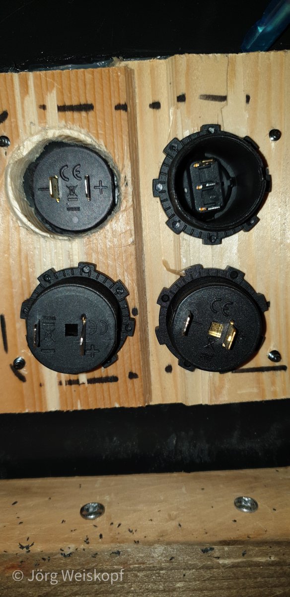

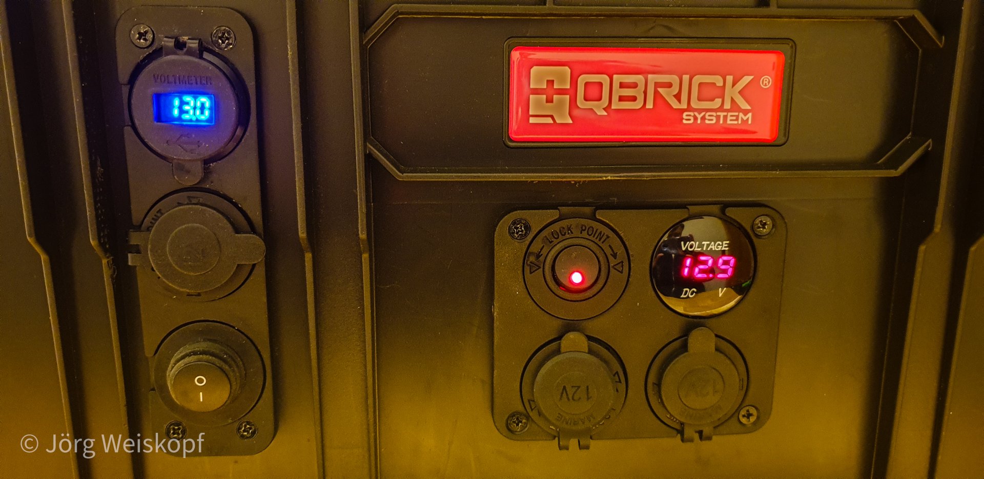

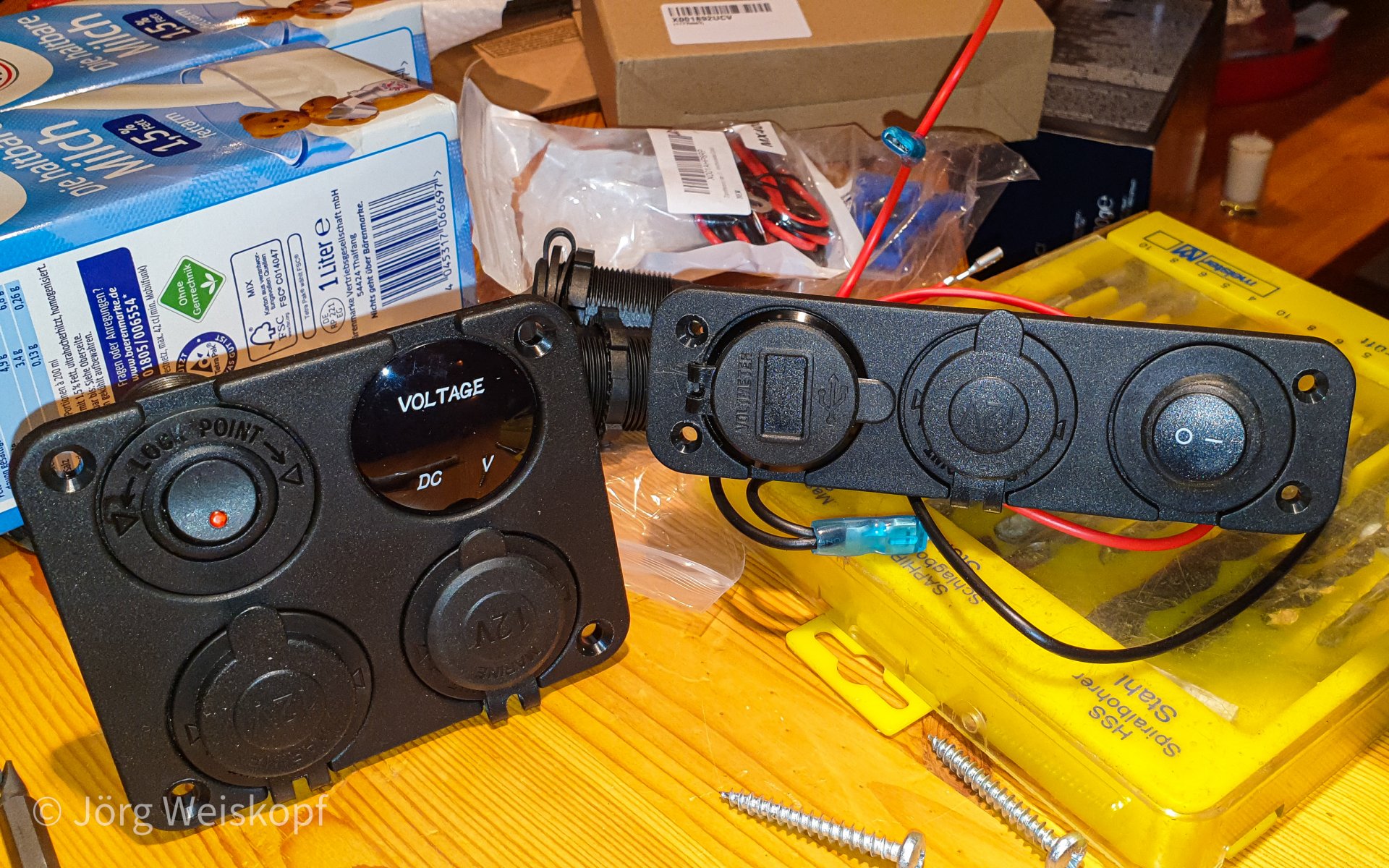

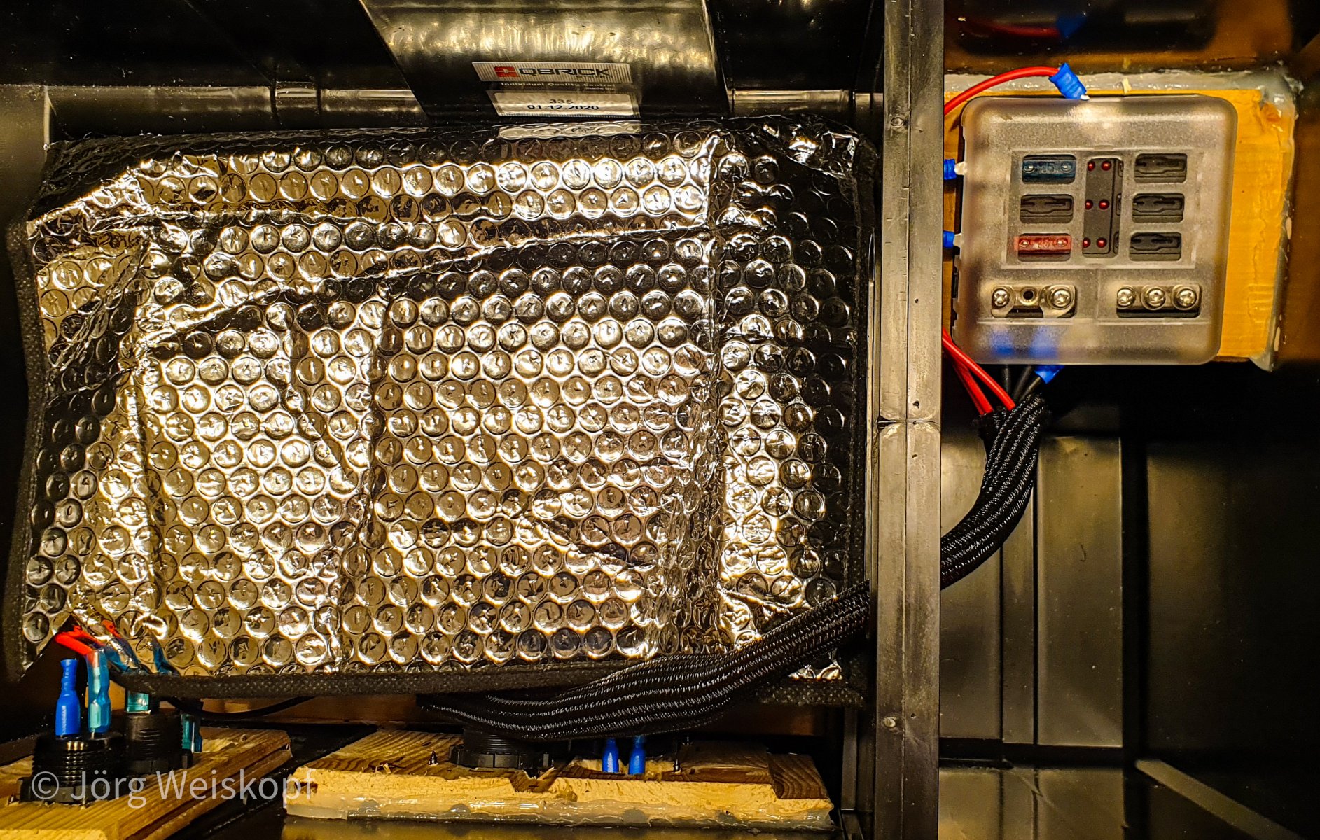

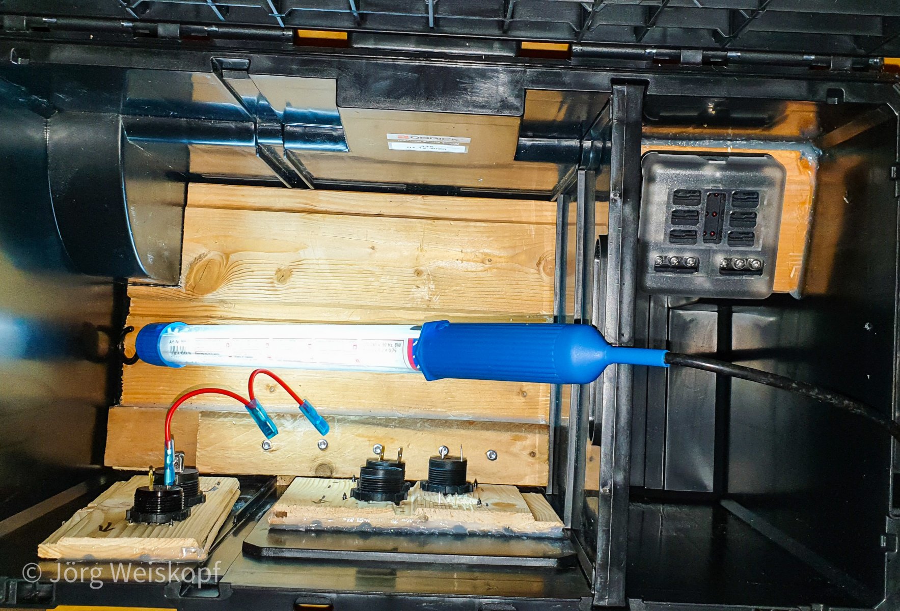

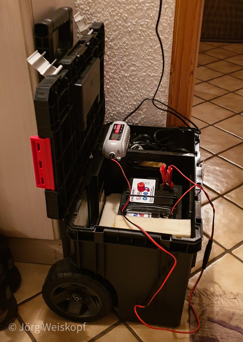

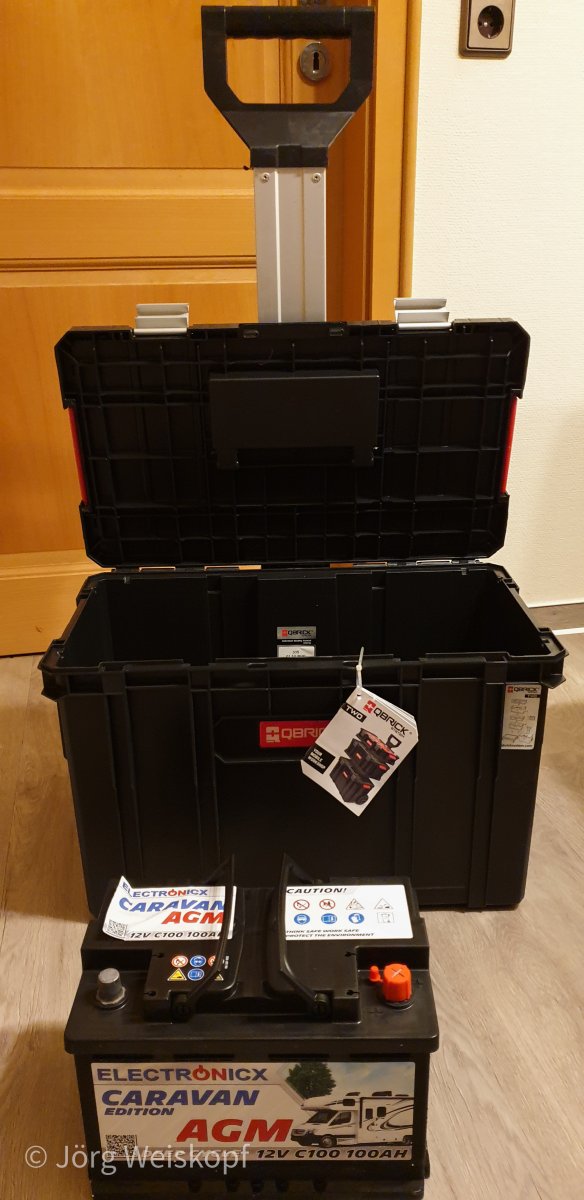

auch bei mir war die mobile Stromversorgung Thema, da meine bislang genutzte Bleibatterie in die Jahre gekommen war und der Stromhunger wegen des Umstieges auf eine gekühlte Astrokamera gestiegen ist.
Ich habe mich für eine Versorgungsbatterie auf AGM Basis entschieden, die auch im Camping Segment zum Einsatz kommt. Das ganze auch in einen ausreichend stabilen Werkzeug-Trolley für den Komfort, für die Ästhetik mit festen Buchsen und Schaltern und für den Geräteschutz mit Sicherungen versehen.
Wandungen und Boden habe ich mit Profilholzresten verstärkt und Leisten verschraubt die die Batterie gegen Bewegung in der Box fixieren. Sie ist quasi eingeklemmt, lässt sich bei Bedarf aber entnehmen.
