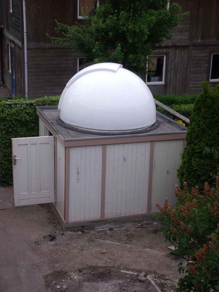

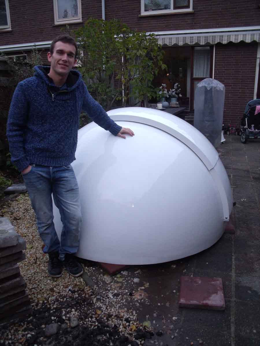

hallo,
Mein Name ist corne und ich bin aus Niederlande.

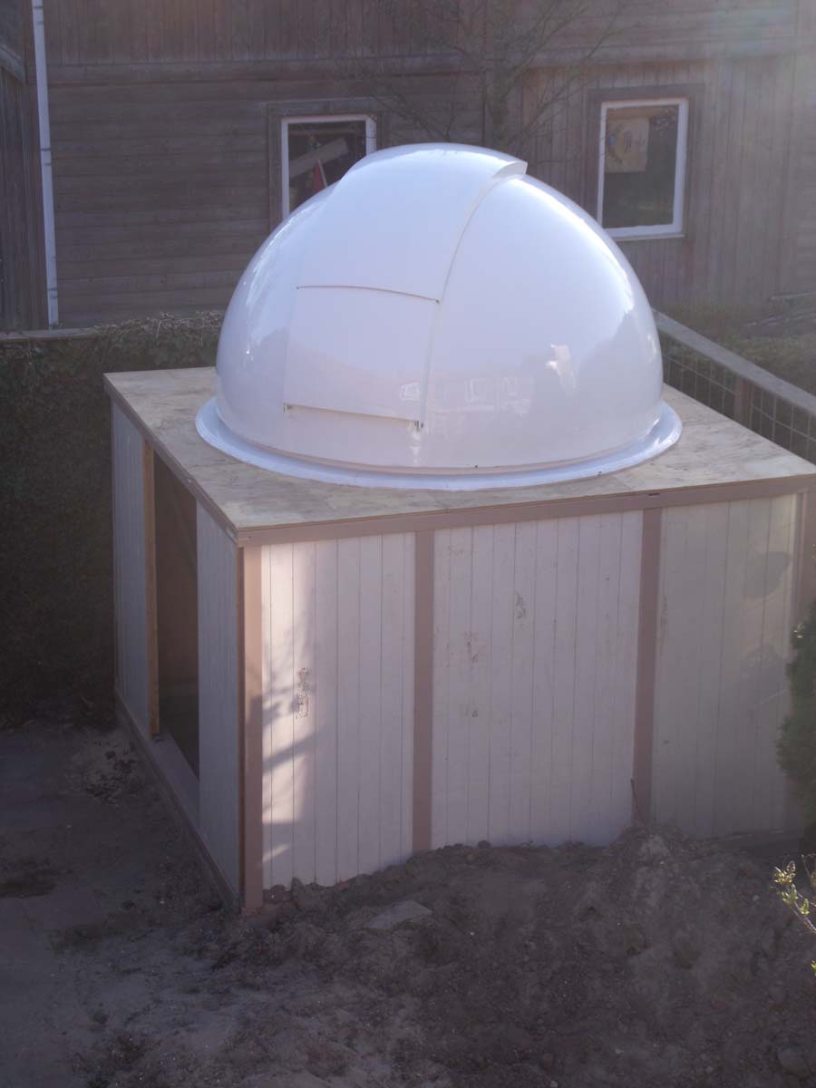

Vor 1 Jahr Ich begann mit dem Bau meiner Sternwarte.
Ich entschied mich für einen Polyester Kuppel und ich finde, dass Spaß, mit Ihnen zu teilen.
auf dem niederländischen Forum ist ein umfassender Bericht.
http://www.youtube.com/watch?v=r1PF8QKbDdc
Grüße,
Corne Hoogendoorn

Hallo Corne ,
Deine Kuppel macht einen professionellen Eindruck , Hut ab.
Viel Spass weiterhin.
Gruss Gerhard

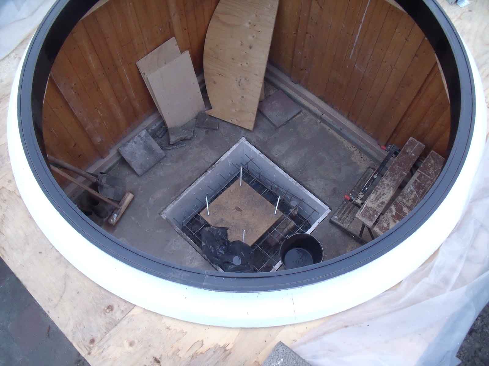

Hallo Corne
:respekt2: für eine ausgezeichnete Arbeit.

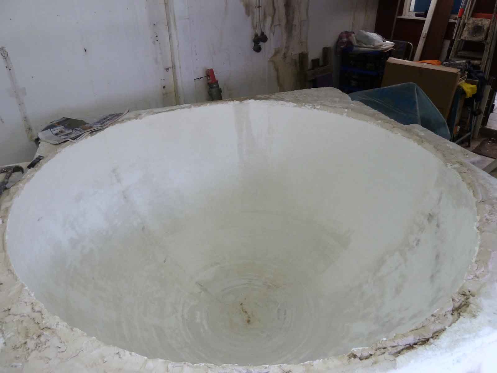

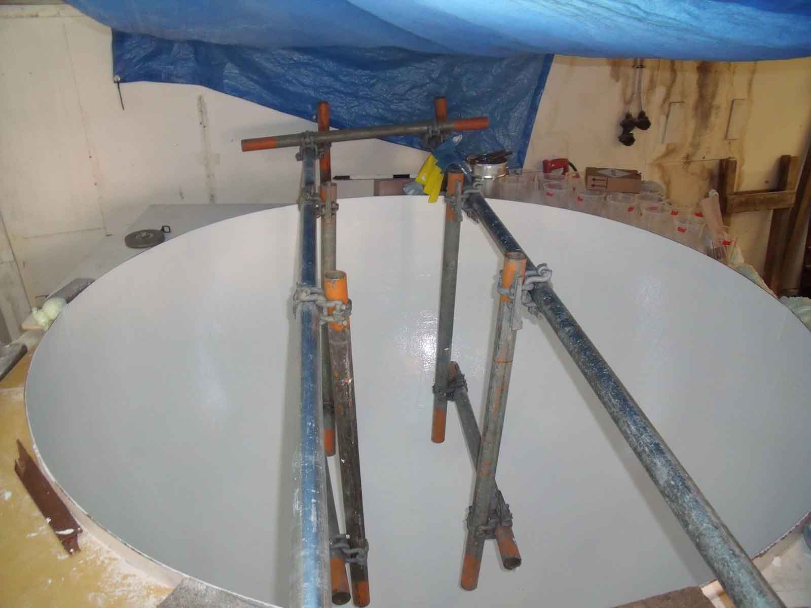

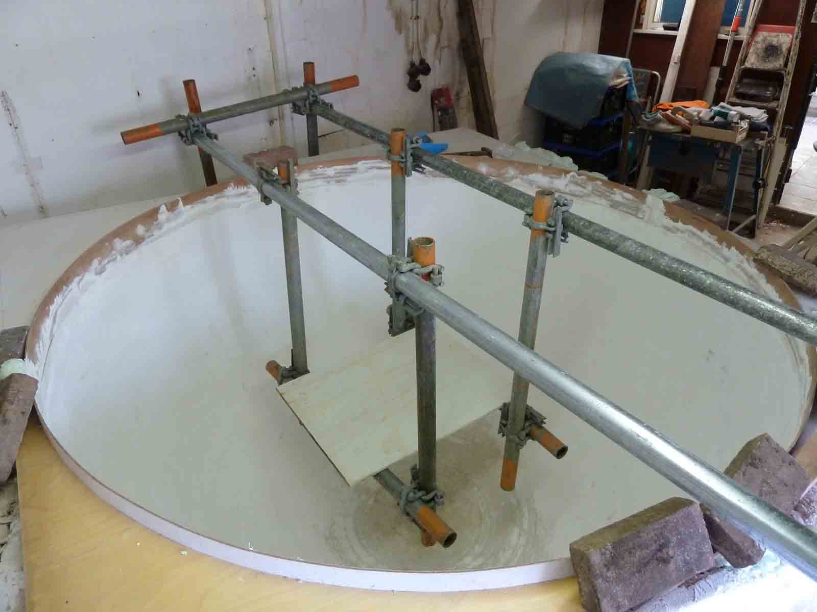

Wie hast du eigentlich das Negativ der Kuppel hergestellt oder kann man davon evtl. sogar eine Kopie haben? :/

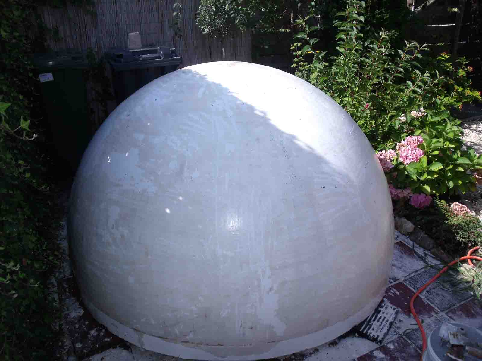

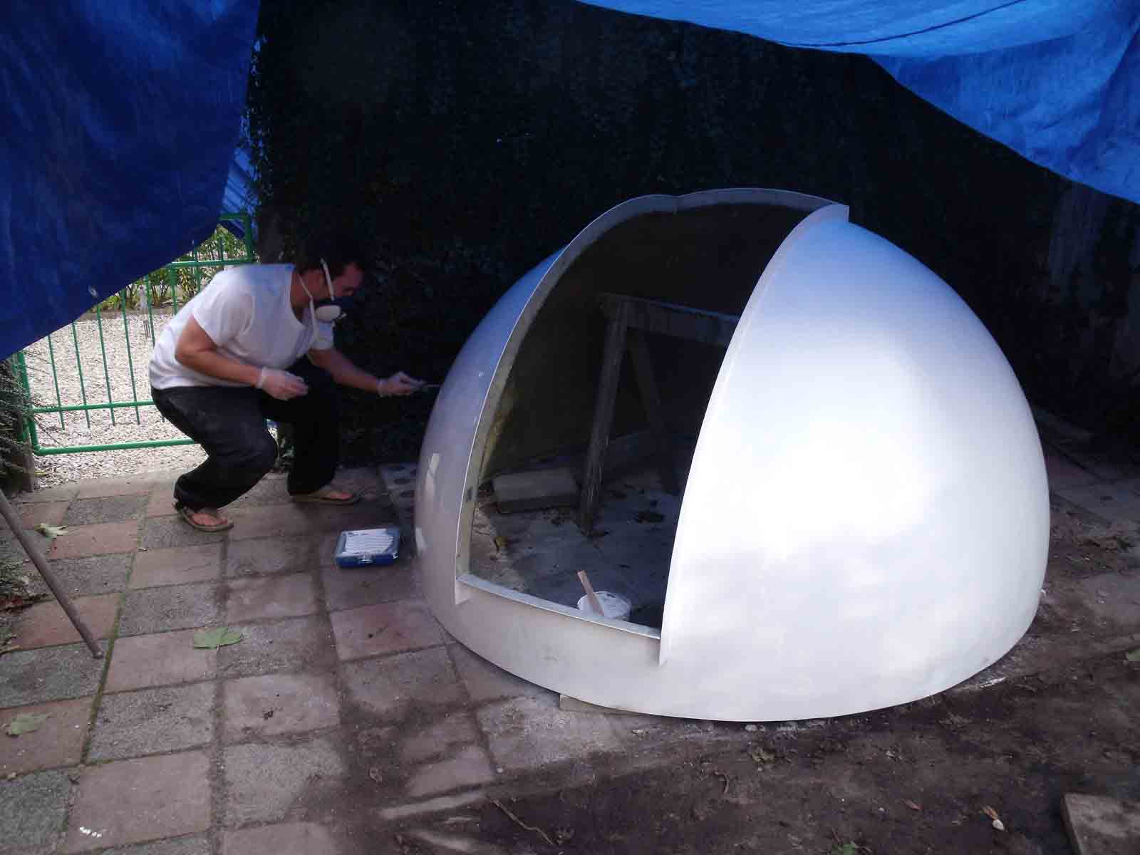

Ich bin ebenfalls schon sehr lang am suchen wie ich mir eine Kuppel mit einem Durchmesser bis 2,5m selber bauen kann. Bei deiner Kuppel sieht man gar keine Streben um alles steifer zu machen! Hast Du keine Angst das bei Schnee alles zusammen klappt?
CS und herzliche Grüße, Tom
das Negativ aus Styropor und Gips. Die Form ist gebrochen nach Lösen.
die Kuppel ist steif genug. Sie können darauf bestehen

Hallo Corne,
deine Kuppel sieht gut aus - vor allen Dingen wesentlich einfacher als meine.
Mich würde interessieren, wie du sie unten gegen Staub und Flugschnee abgedichtet hast und wie du verhinderst, dass sie bei Sturm abhebt.
Welchen Durchmesser hat deine Kuppel?

Danke! Deine Kuppel ist schön!
bald lasse ich Sie zieb.
Der kuppel ist zwei Meter in Durchmesser.
