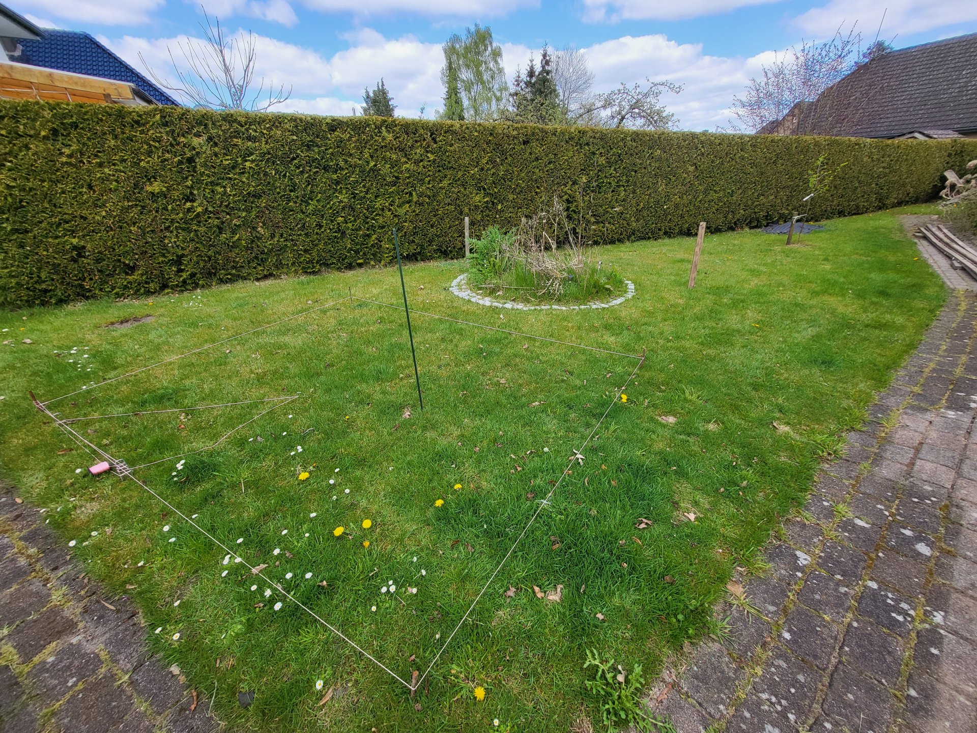

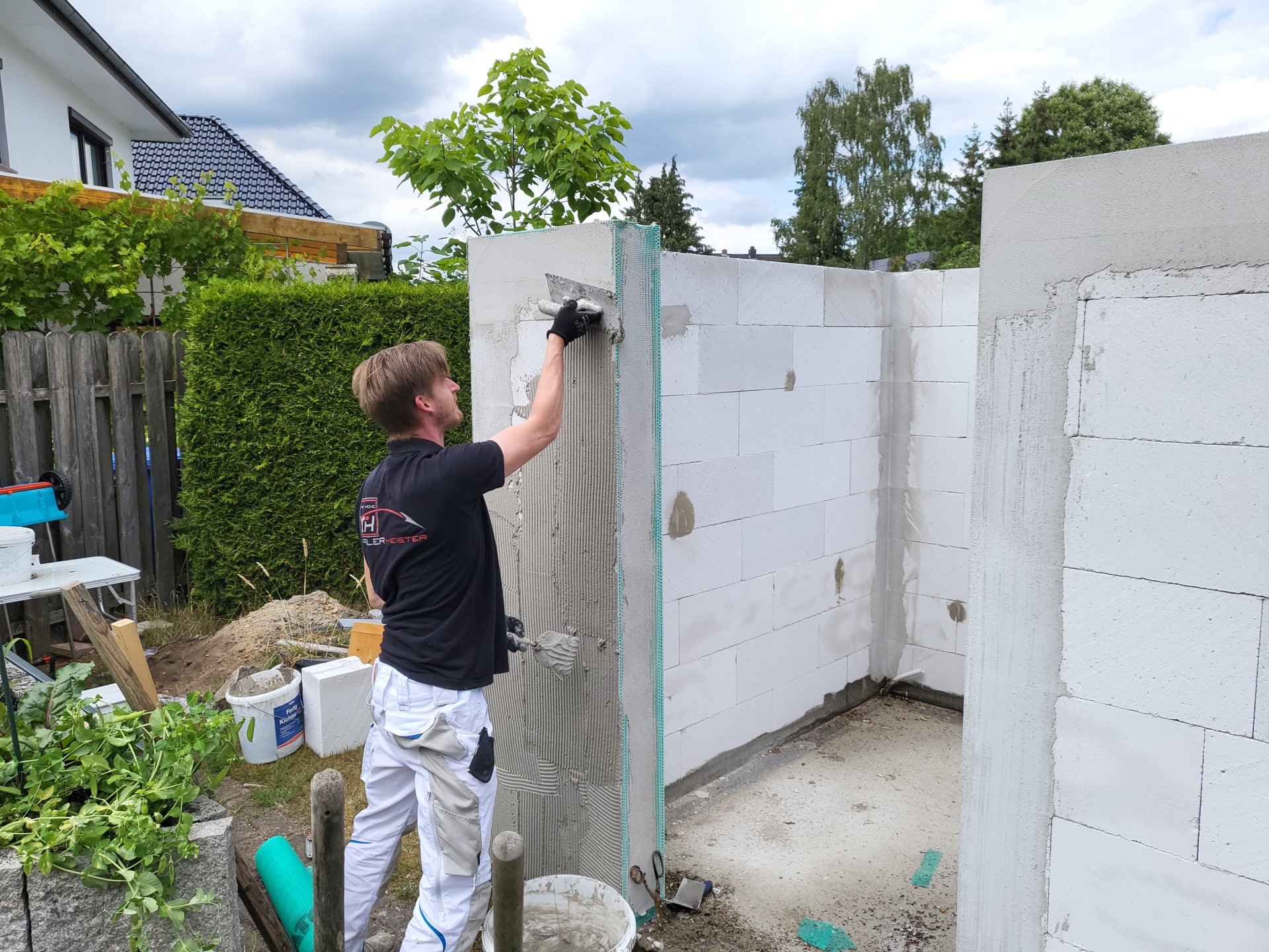

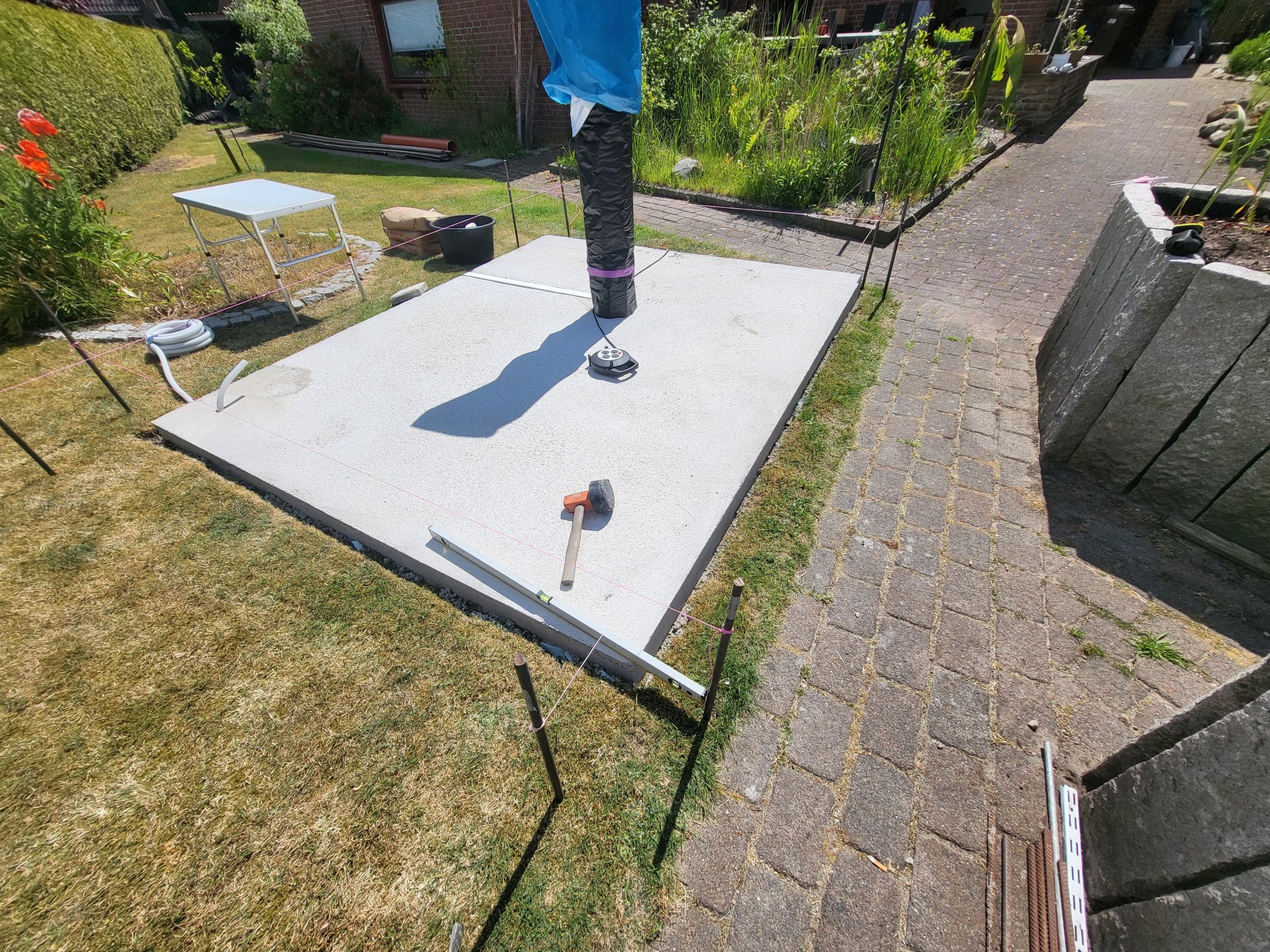

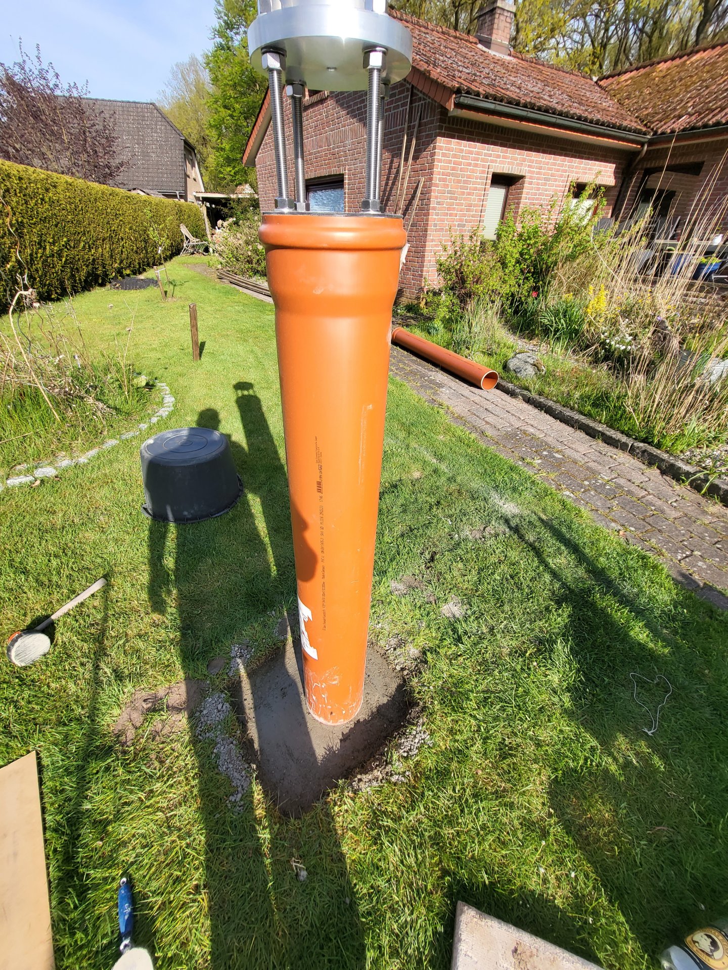

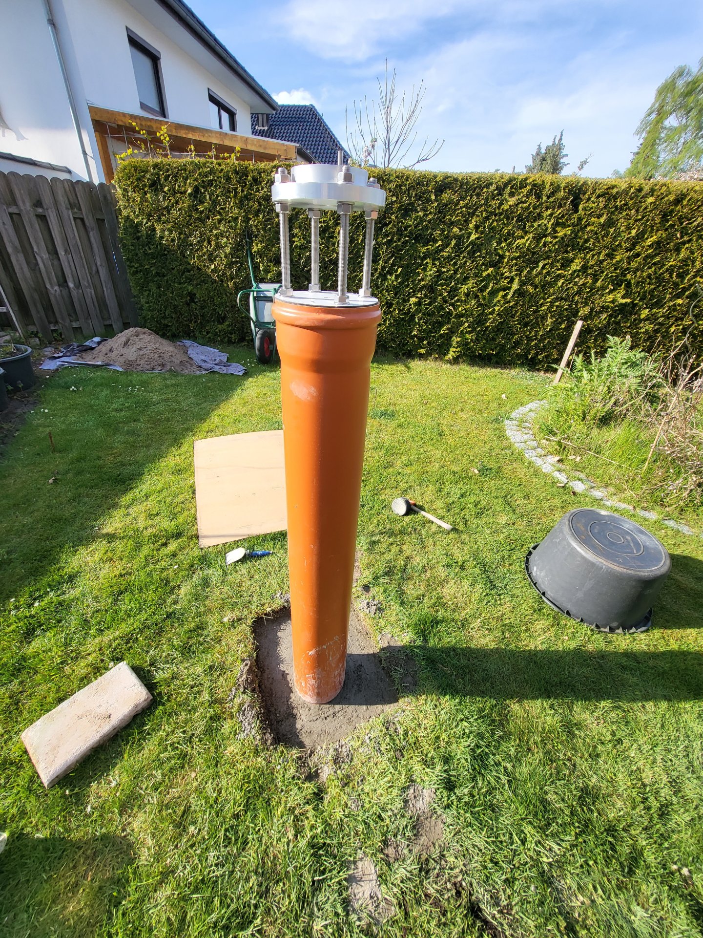

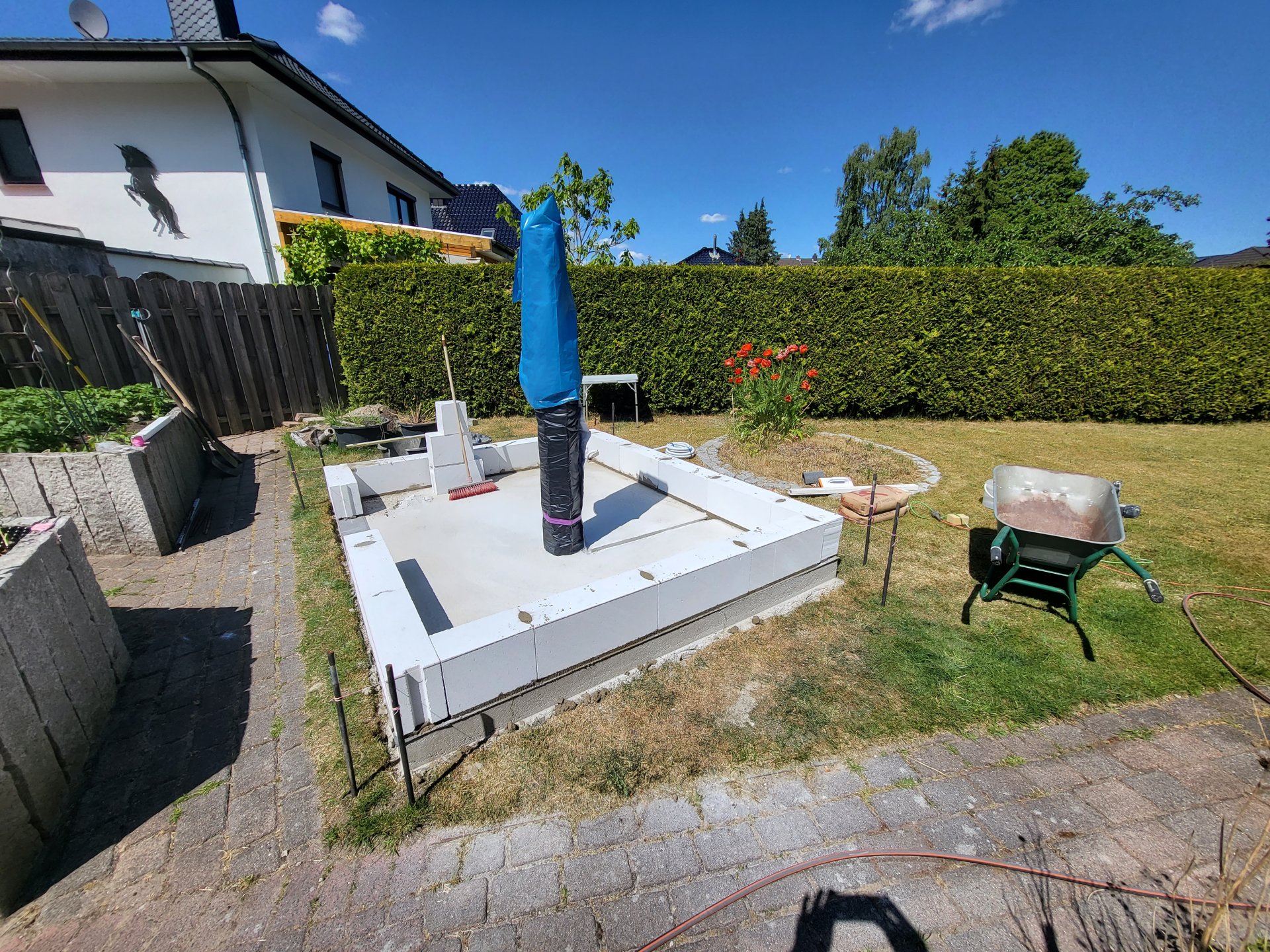

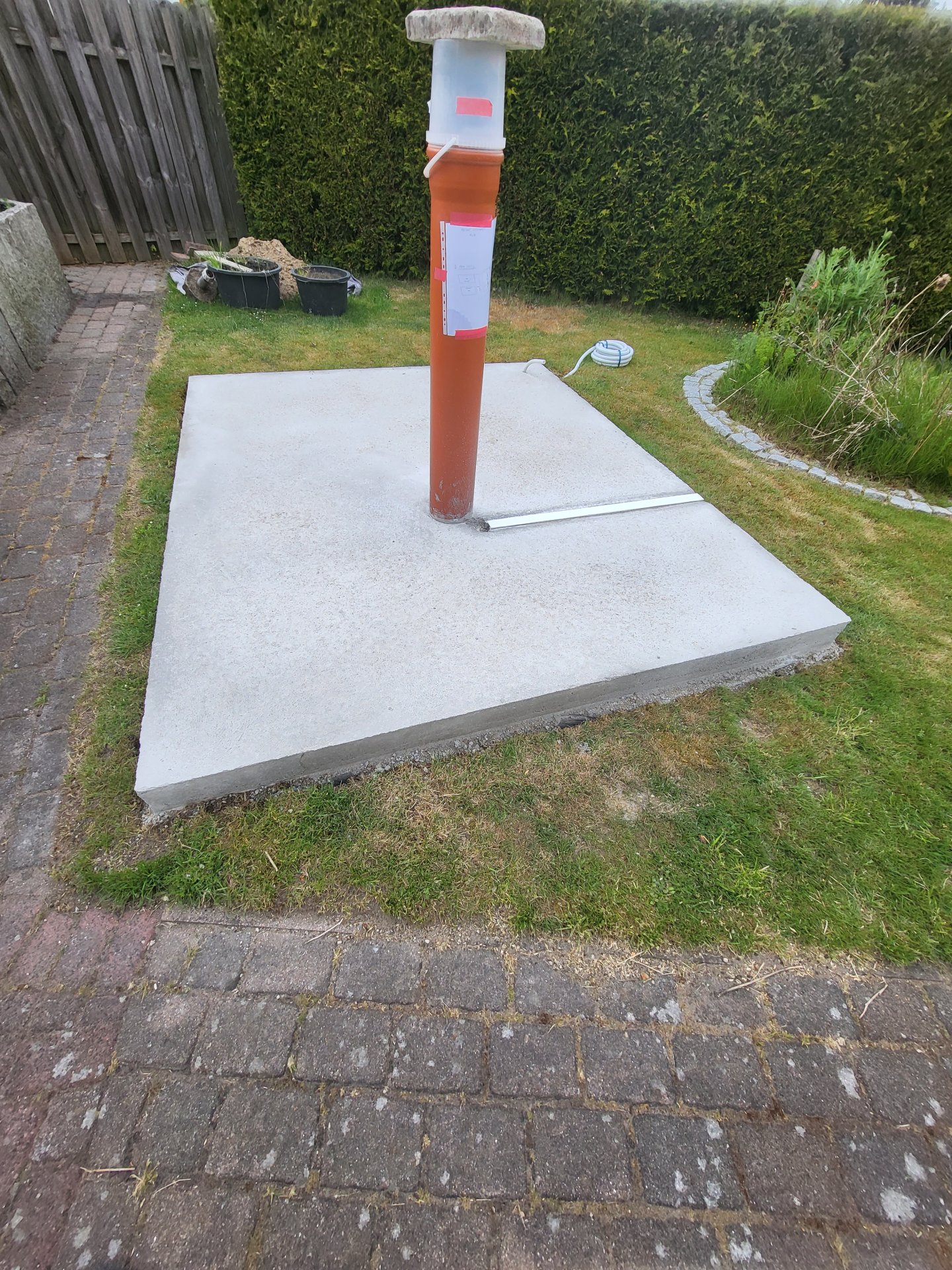

Platz war schnell gefunden, dann erstmal zu Baustoffhändler. KG Rohr, Eisen und Beton geholt.
Bodenplatte habe ich vom Örtlichen Galabauer machen lassen, die können das schneller und besser !

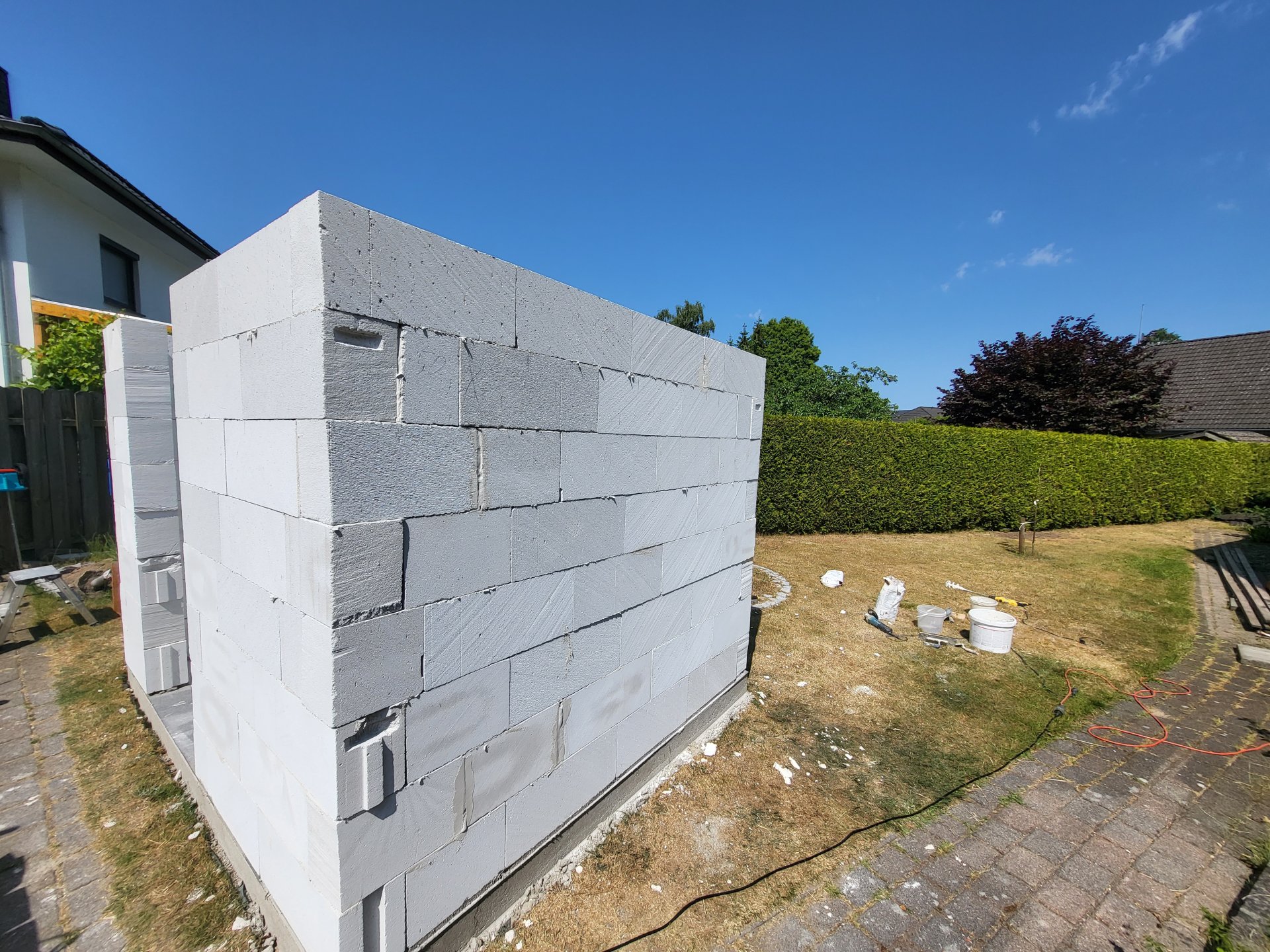

Dann ging es ans Mauern, erste Schicht in Mörtel ausgerichtet. Nun Stein für Stein weiter, nicht schön aber selten =)
Das war der Stand Mitte Juni, viel zu heiß für diese Arbeiten!
Erste Teil der Reihe, der 2. Folgt

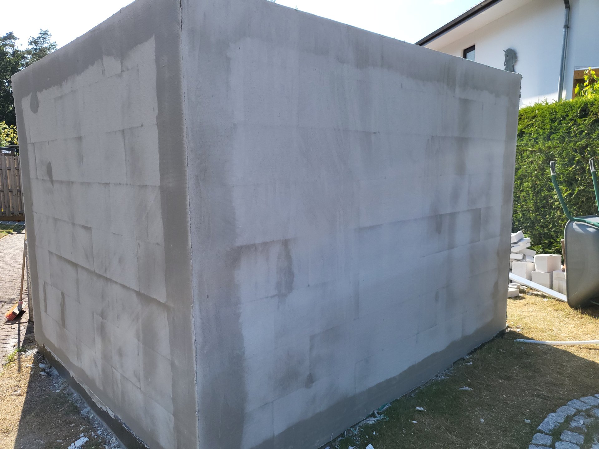

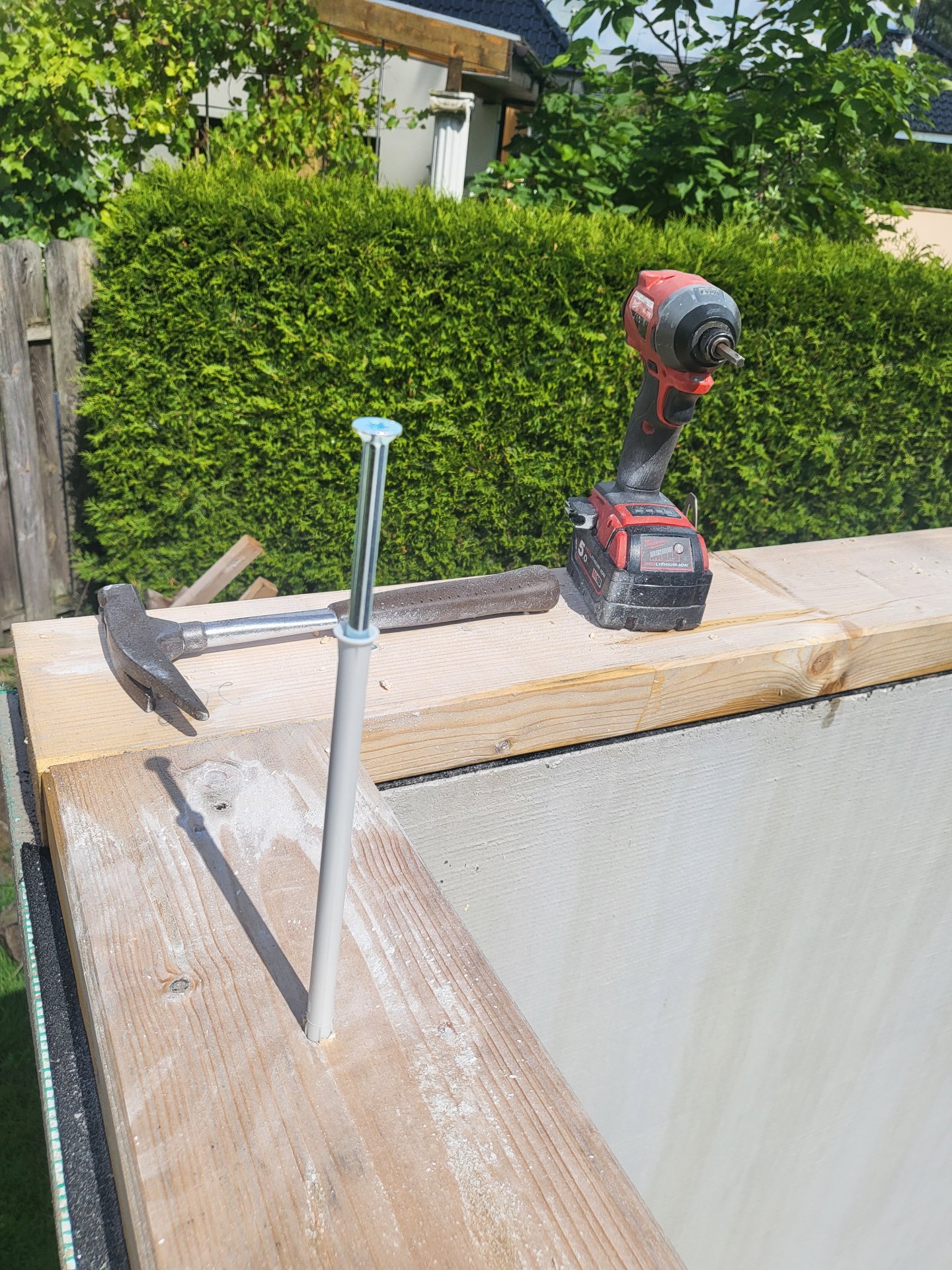

2. Teil
Es ist auch alles im Wasser.

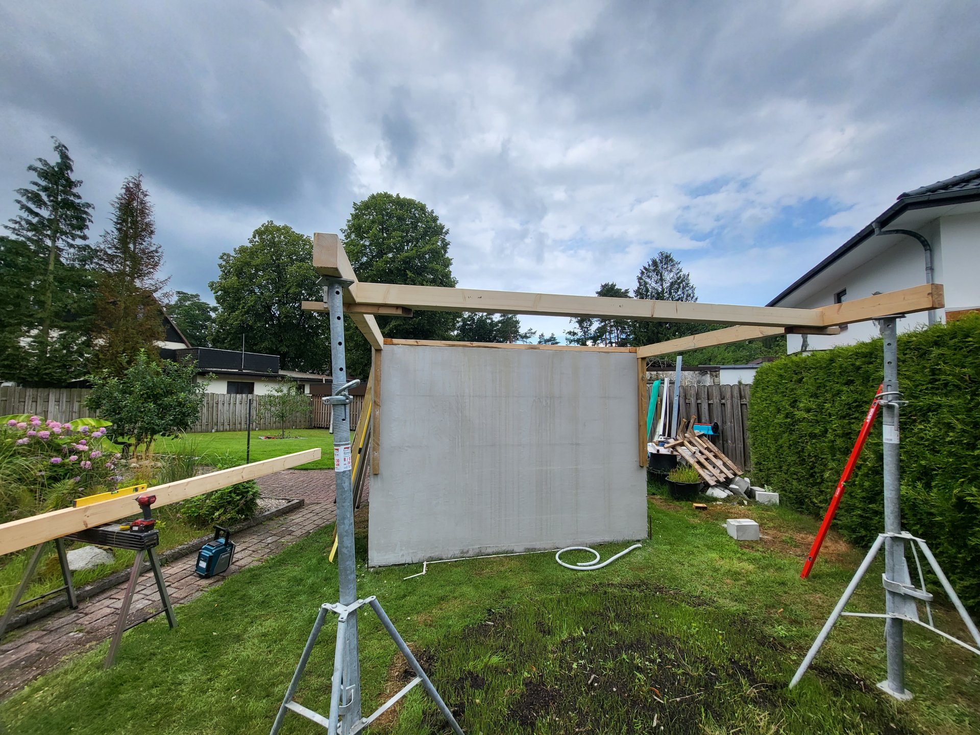

Mit Hilfe vom Kollegen ( es sind über 30 Grad ) die Armierung Außen und fast fertig Innen erstellt.
^^^ Das war nach ca. 30 Minuten

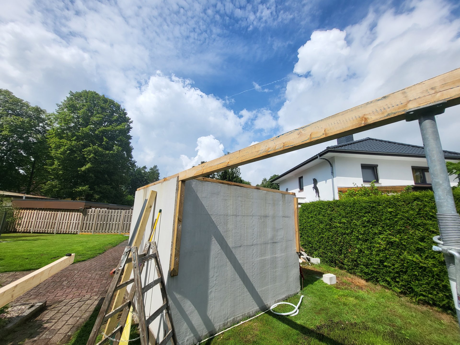

Jetzt ging es mit den Vorbereitungen für das Rolldach weiter.
CS Alex - Teil 3 Folgt =)

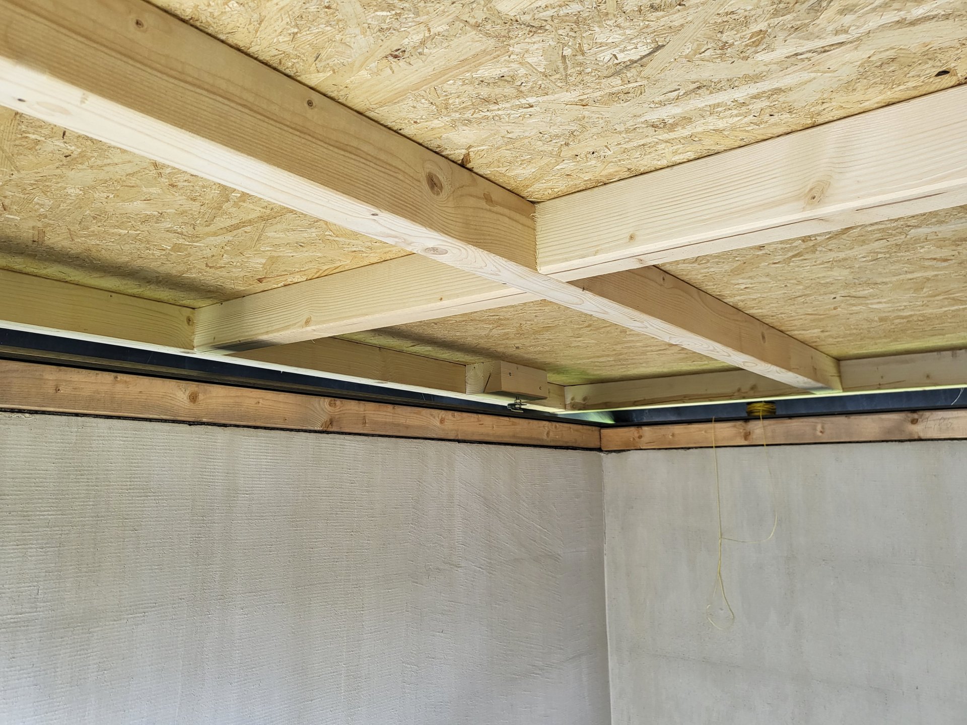

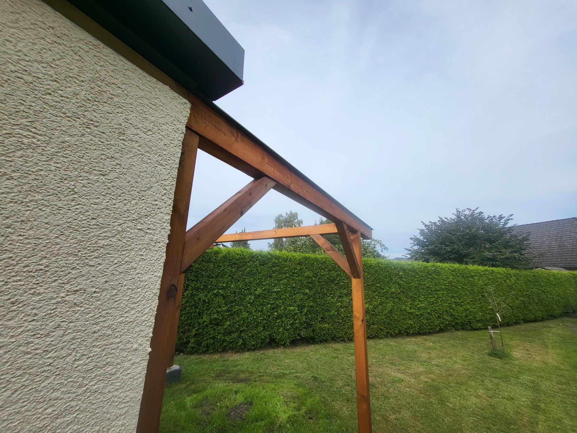

Hallo Gemeinde,

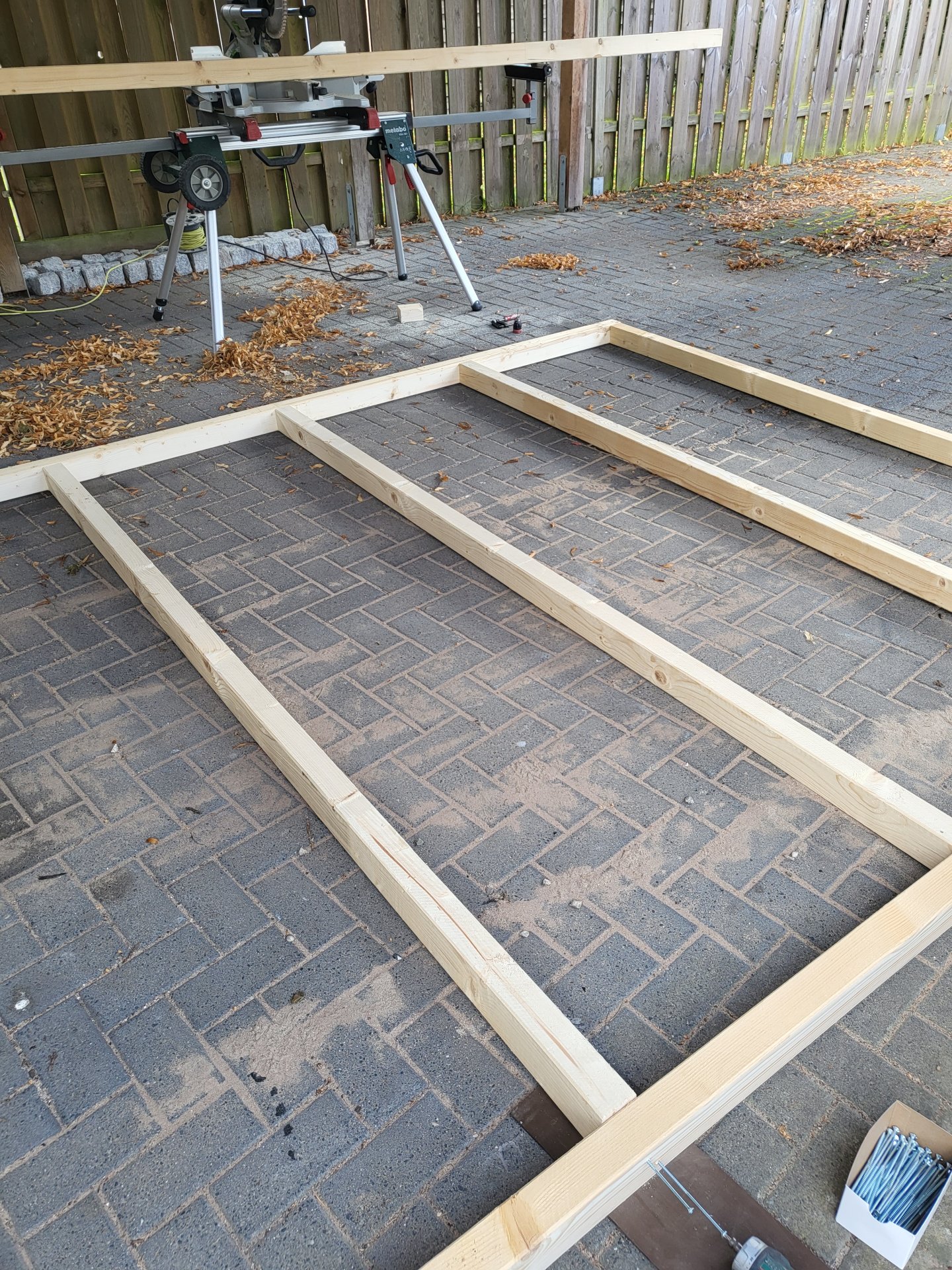

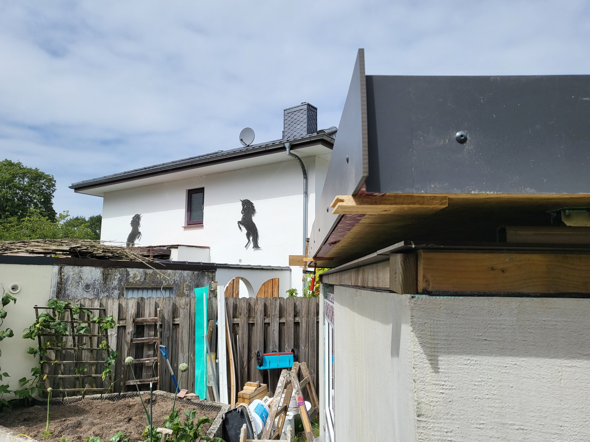

das Dach kommt rauf.
Rahmen mit Rollen für die C Schienen (Bilder vergessen zu machen) kommt auf den vorgesehenen Platz.
Mit Hilfe von meiner Frau, alles zusammen raufgewuchtet.

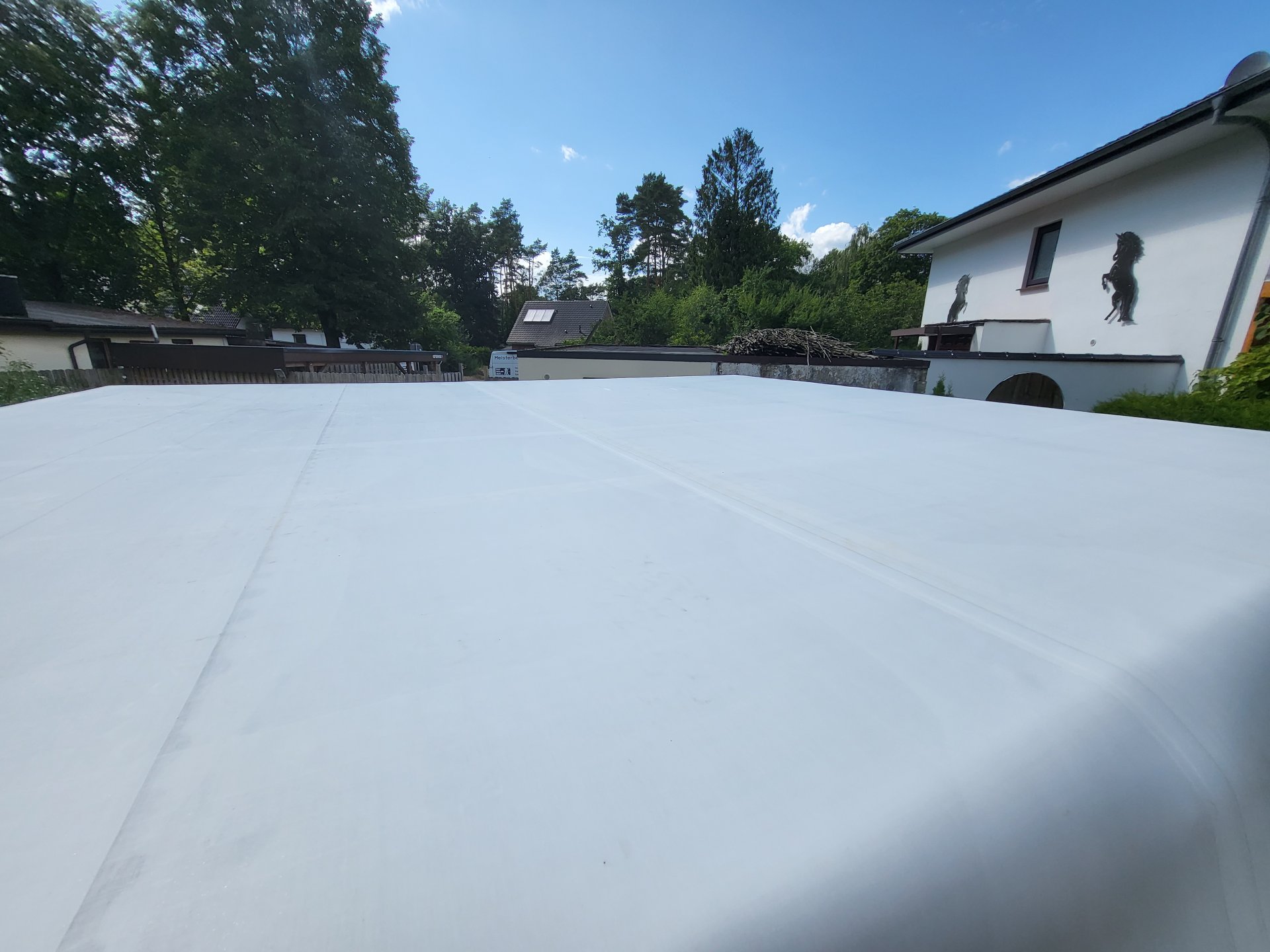

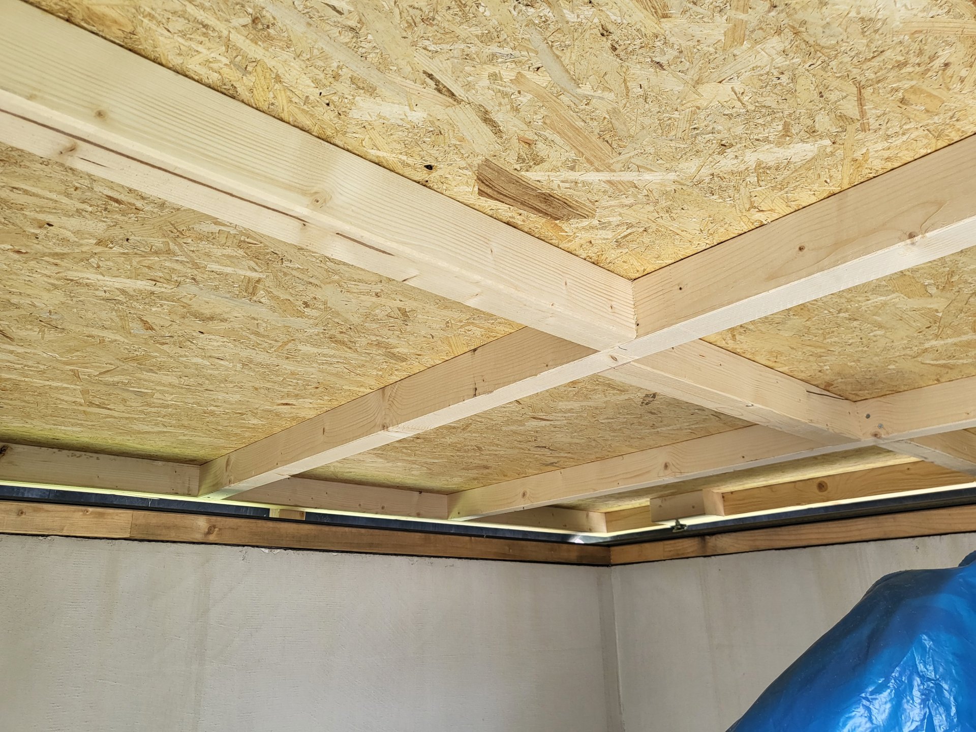

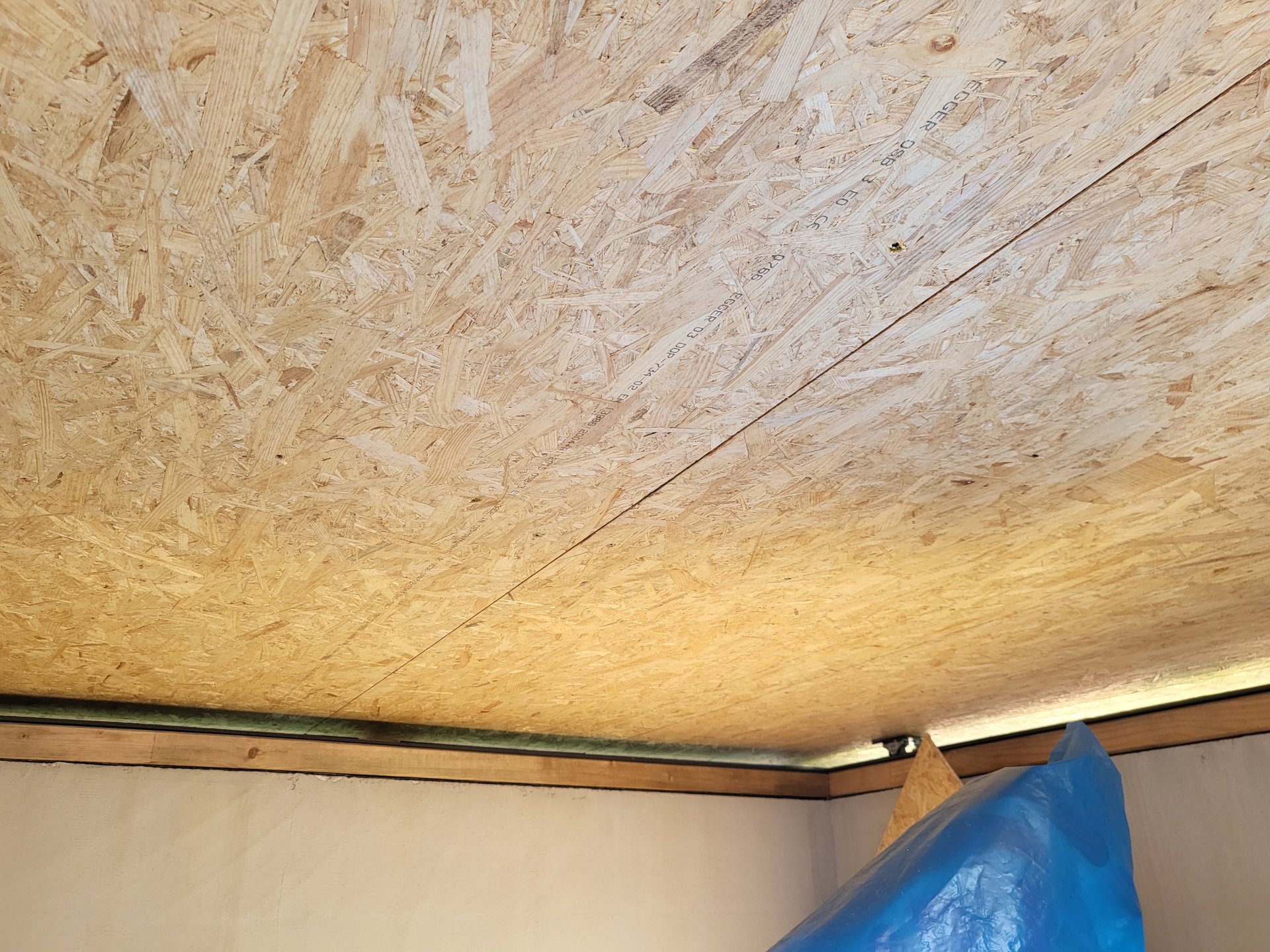

Als der Rahmen drauf war, habe ich die Oberseite mit OSB Platten beplankt. Darüber ist jetzt eine EPDM Folie die mittels Kontaktkleber auf das OSB geklebt wird. Dann mit Resopal die Seiten verkleidet.
Unterseite habe ich dann auch mit OSB beplankt, so das eine glatte Fläche auch innen ist, so das sich weniger Spinnen und Krichzeug einnisten können/sollten.
Langsam geht es denn innen weiter – Kommt in Teil 4.

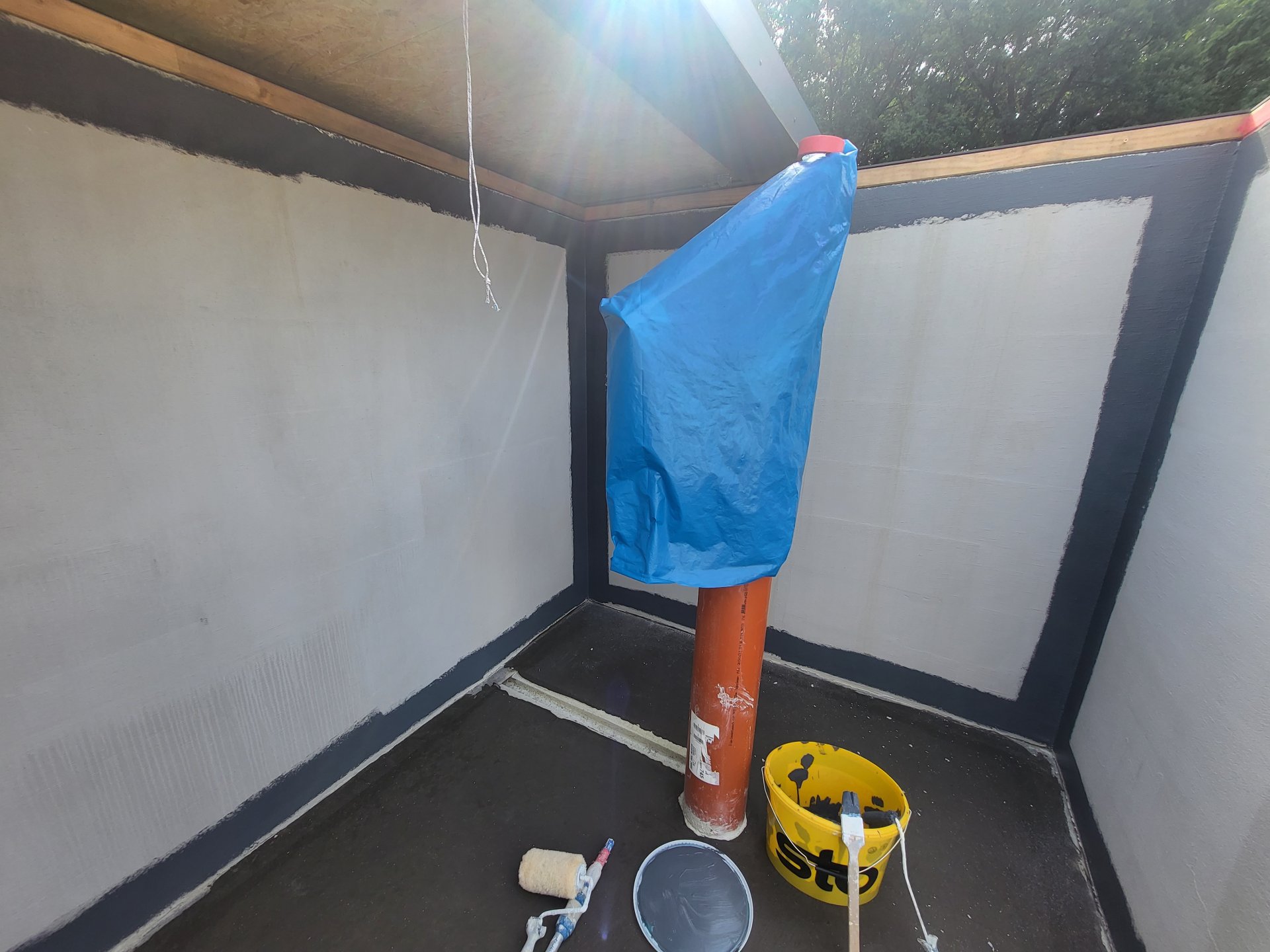

Teil 4
Hallo Gemeinde,
es geht innen weiter.

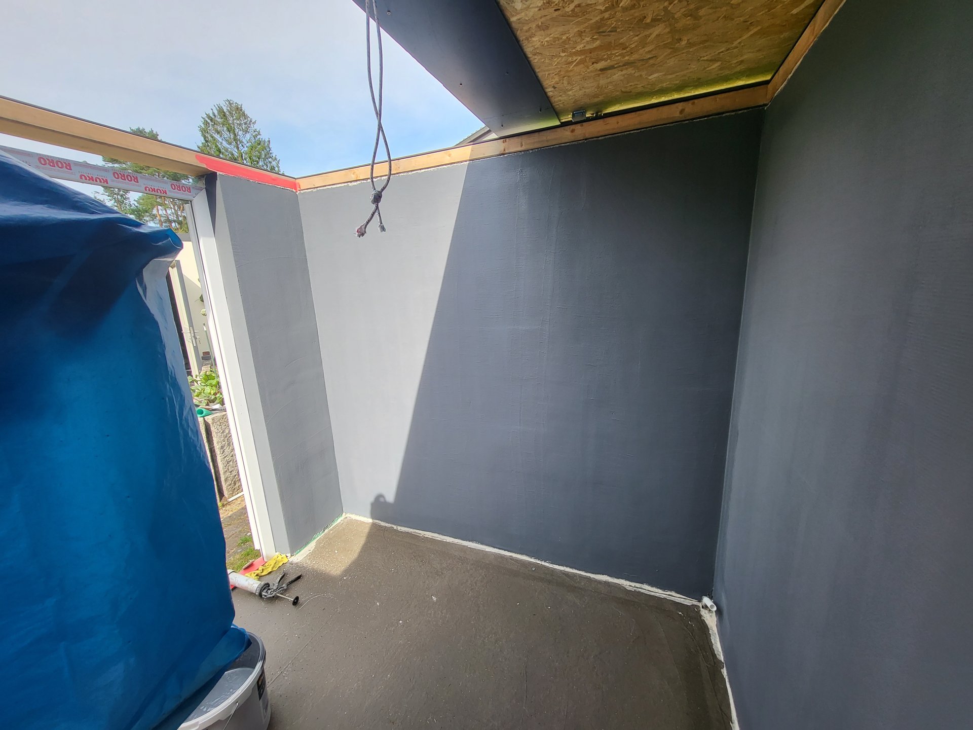

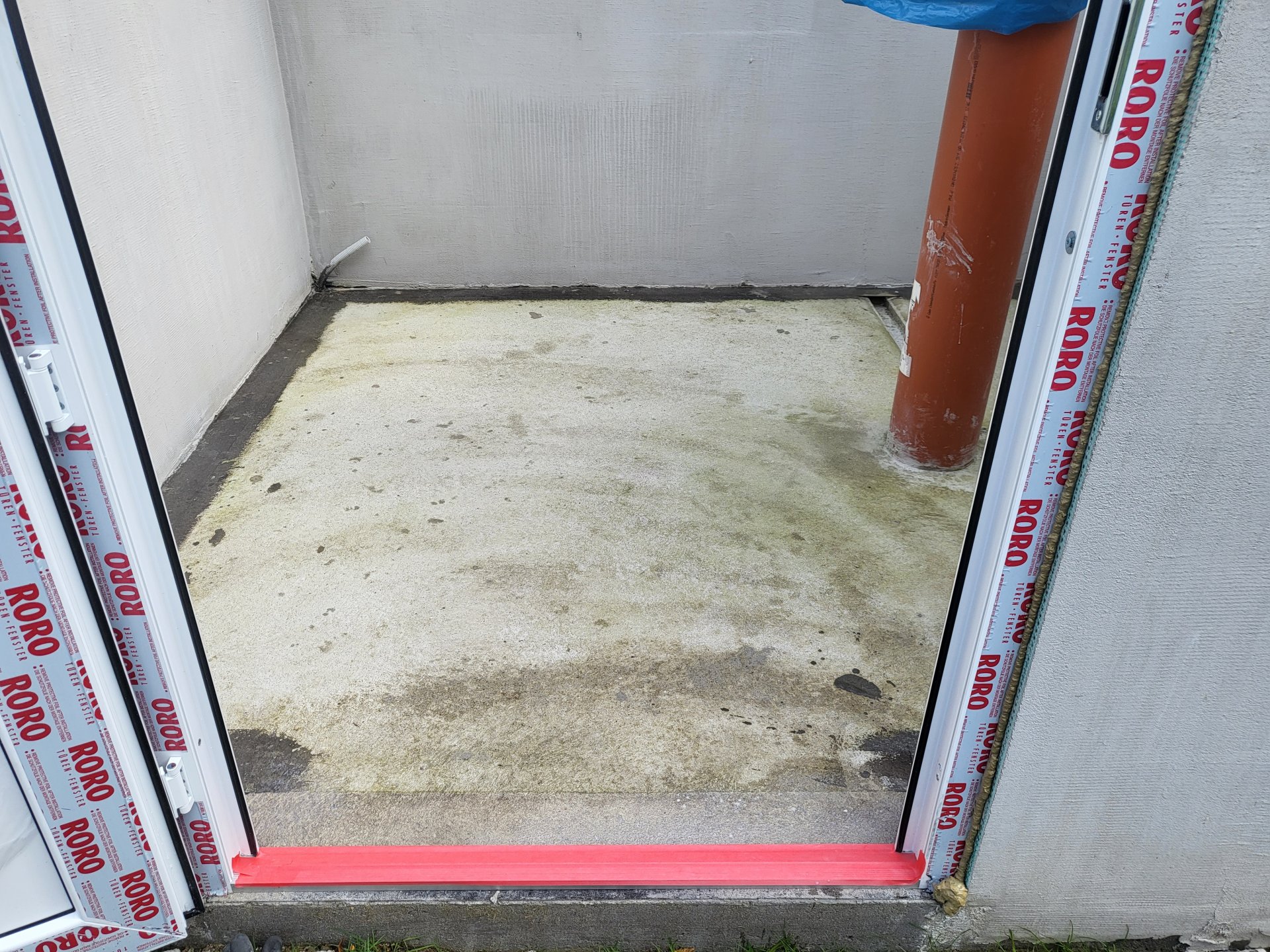

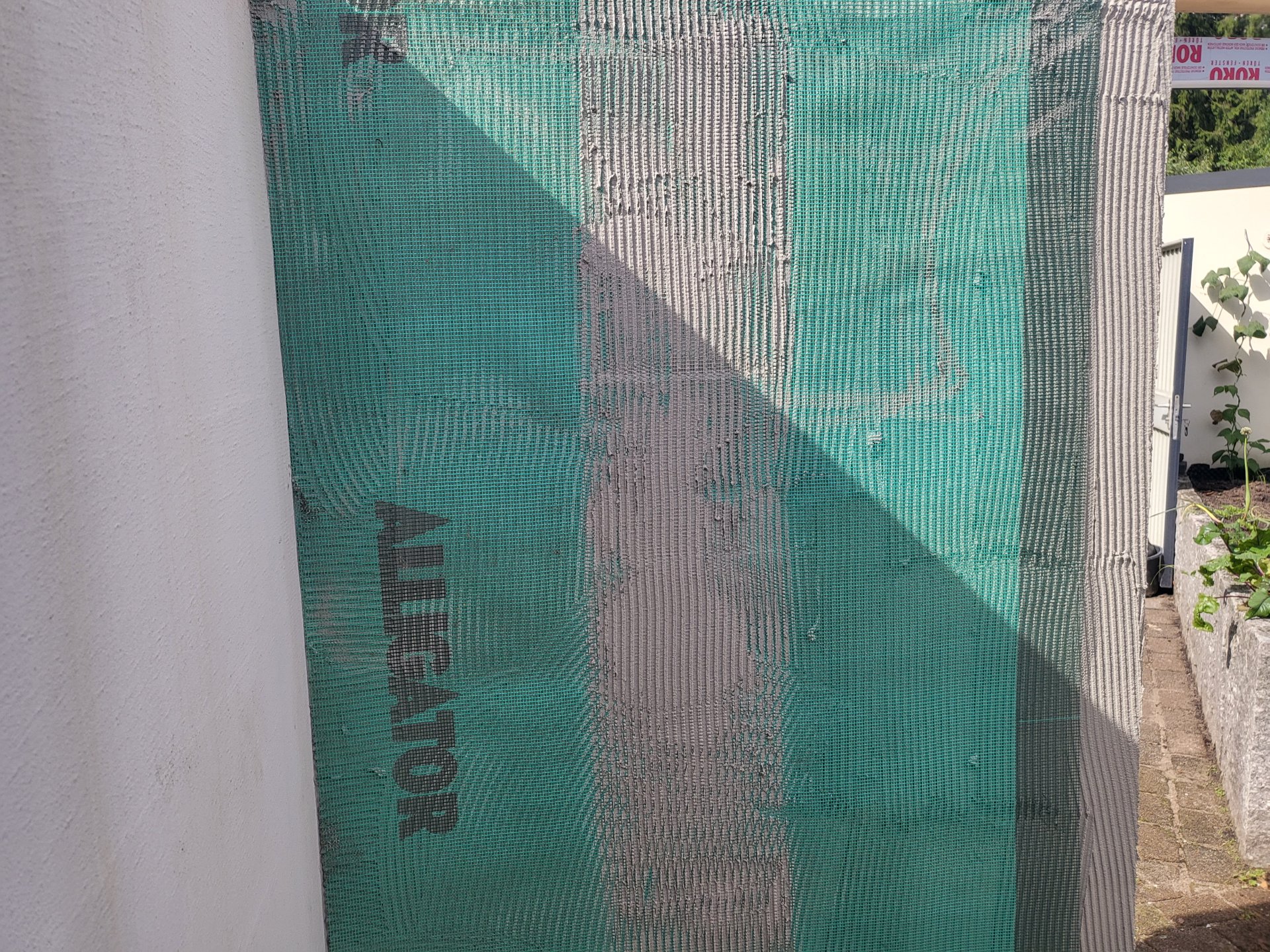

Jetzt endlich den Rest der Wände mit Armierung versehen.

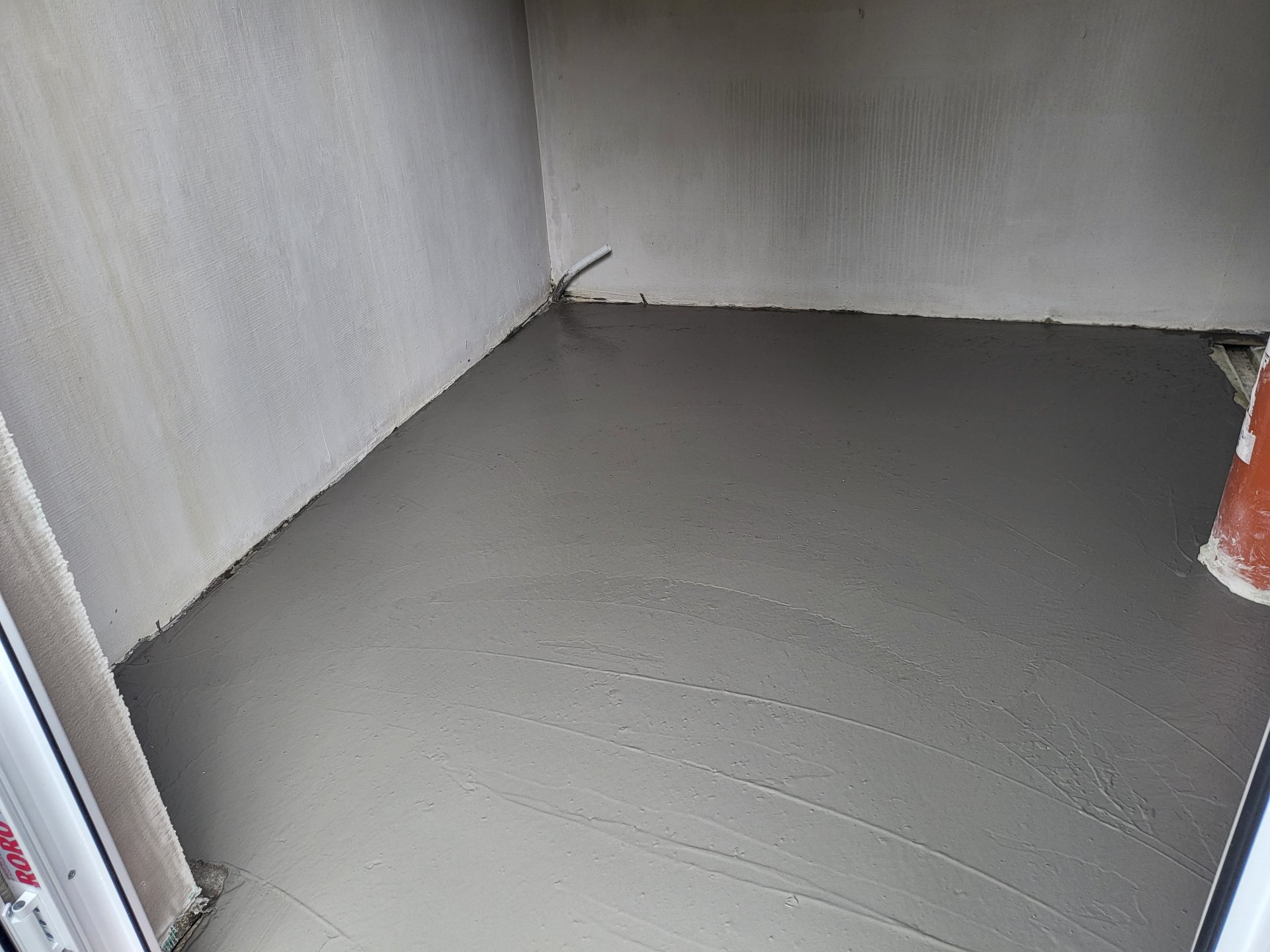

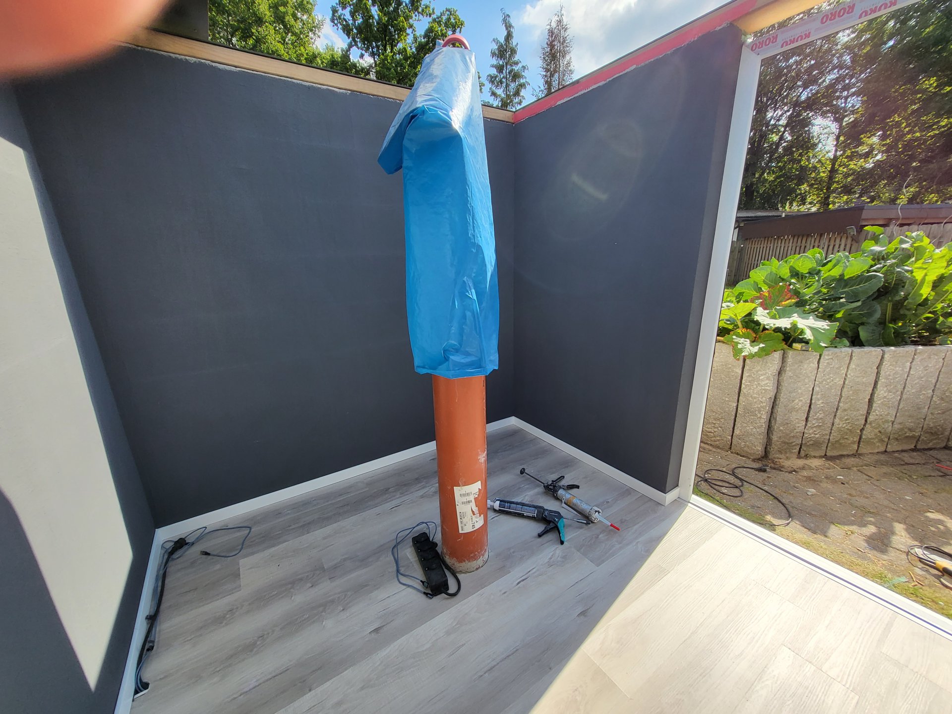

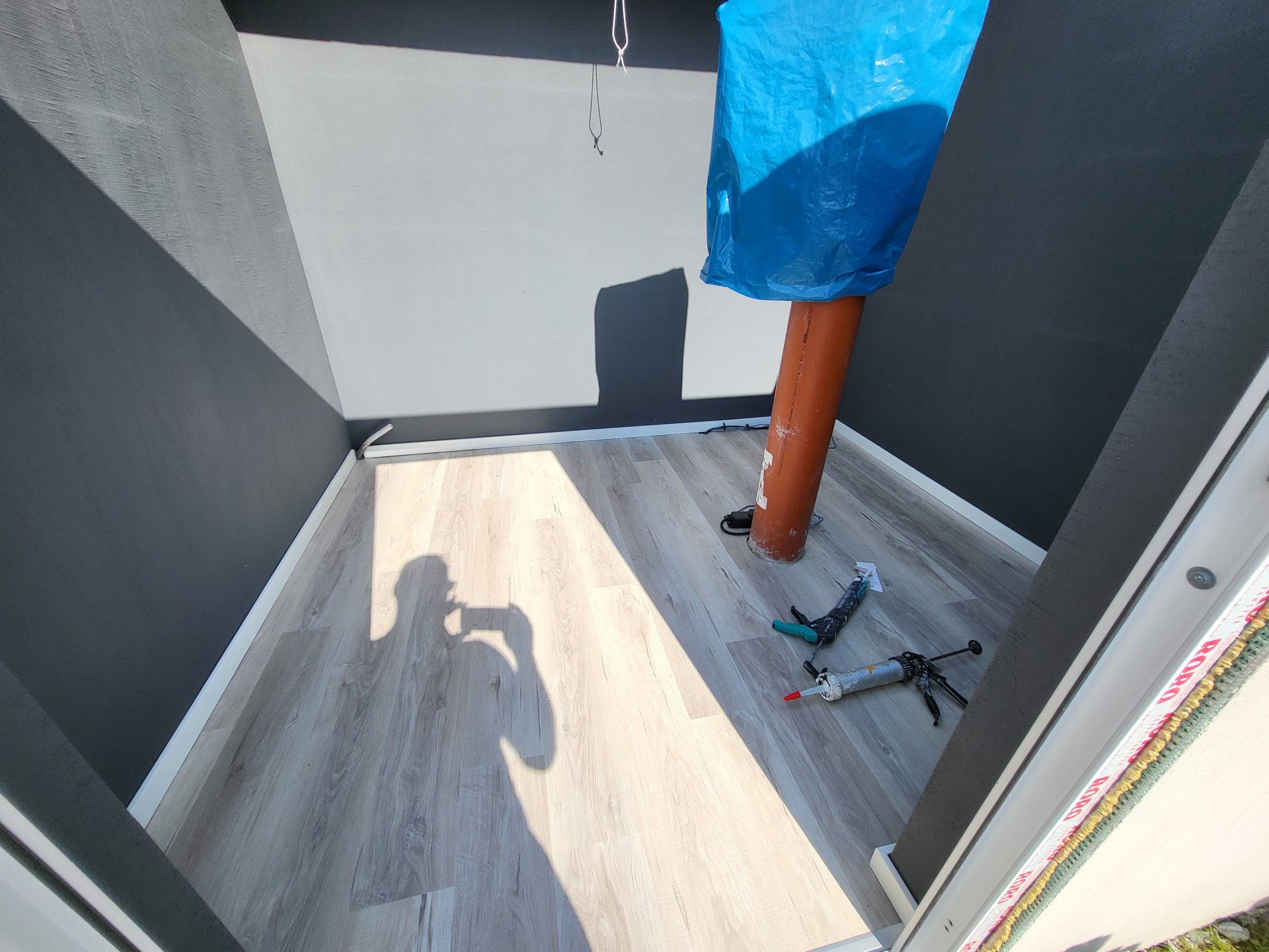

Den Estrich habe ich mit einer Sperrschicht versehen gegen aufsteigende Feuchte, für den Folgebelag zwar nicht notwendig, aber kann auch nicht schaden.
Nach Trocknung über Nacht, ging es dann an das Wände streichen, das gleiche Grau, was auch die Resopal Platten haben, natürlich als Fassadenfarbe.
Die Decke habe ich im gleichen Zug mit gestrichen, nun ist alles grau =)

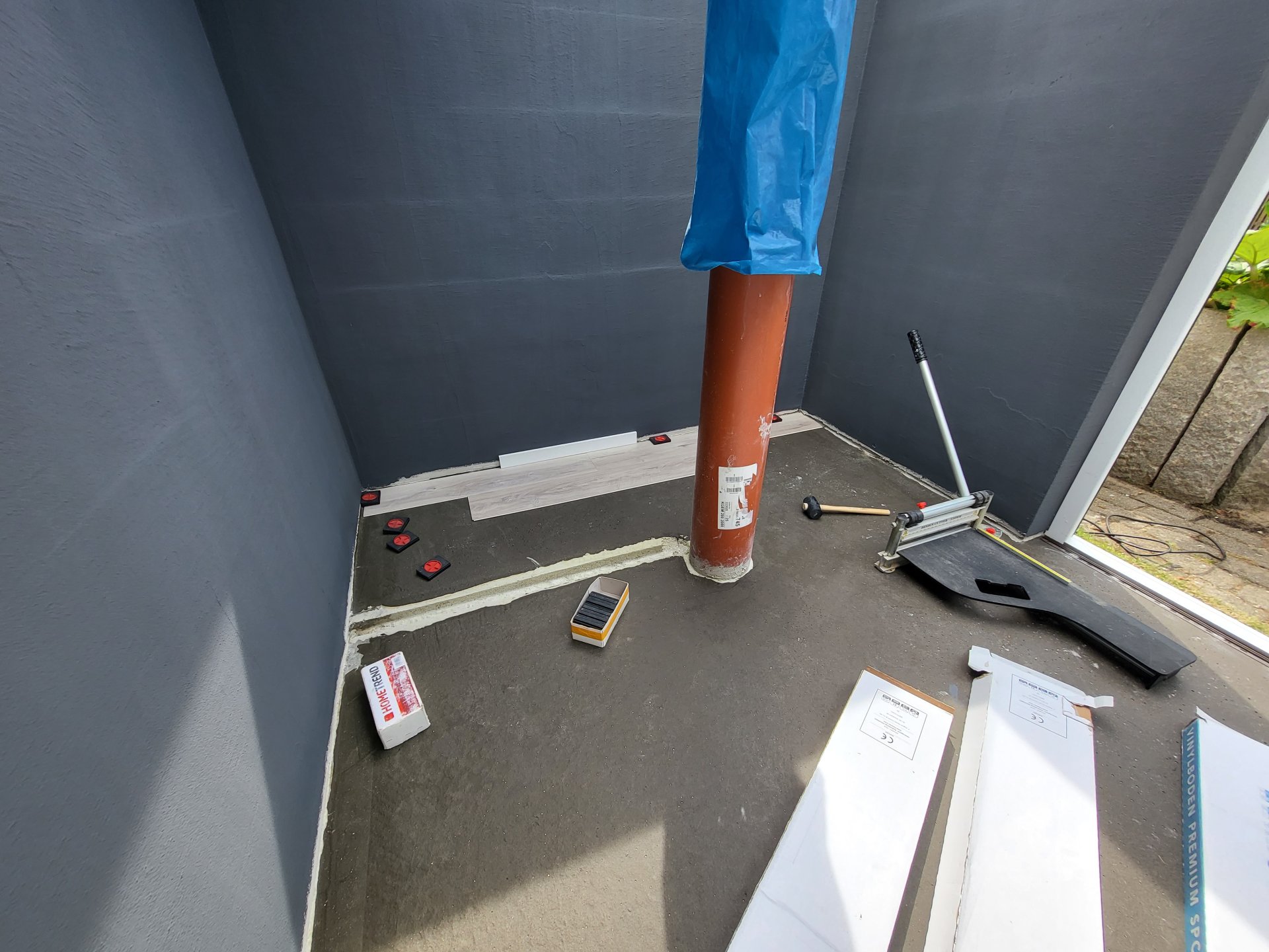

Nun kann der Fußboden rein! Es ist ein Vollkunststoff Boden zum Klicken, der kann auch Wasser von oben und unten ab. Fußleisten ran und fertig ist der Belag.
Das ist so ziemlich stand heute, Elektrik habe ich schon angefangen. Dann kommt der Innenausbau – dann geht es hier auch weiter =)

Hallo Alex,
schöner Bericht, saubere Arbeit.
Eine Frage: auf den Bildern sieht es so aus, daß die Bodenplatte und das KG Rohr Kontakt hätten. Das wäre nicht so toll wegen der Erschütterungen wenn du über den Boden läufst.
Ich hoffe, es ist dem nicht so,
Jürgen
Hallo Jürgen @Jojo, der trennstreifen ist kaum zu sehen, aber er ist da. Habe es schon ausprobiert, mit hüpfen und allem, man muss sich schon Mühe geben das PHD2 grobe Ausschläge macht. Entweder bin ich eh drinnen im Wohnhaus und steure von da oder ich mache EAA, da ist es fast egal. Nur die Tür darf man nicht zu feste zuknallen, dann Erdbebenwarnung bei PHD2 =)
Gruß und CS Alex

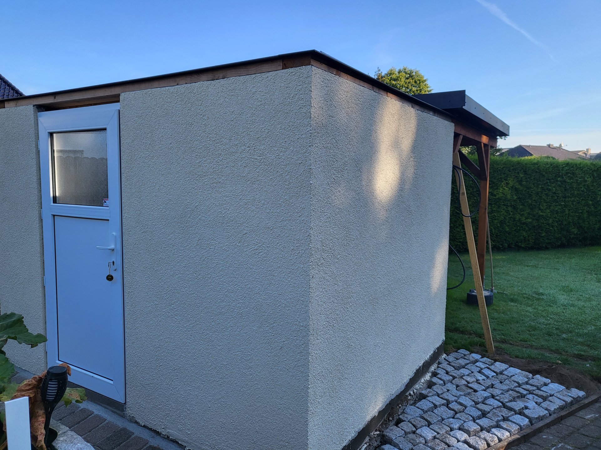

Hallo Gemeinde,

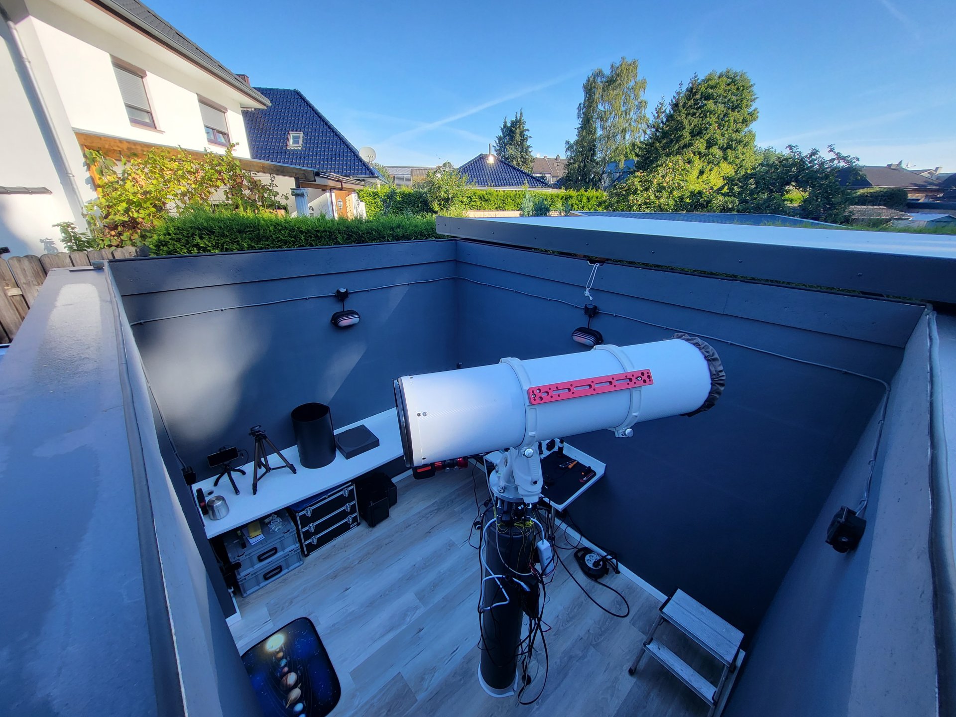

ich nähre mich der Zielgraden =)

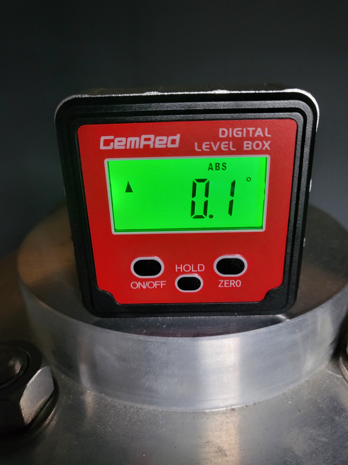

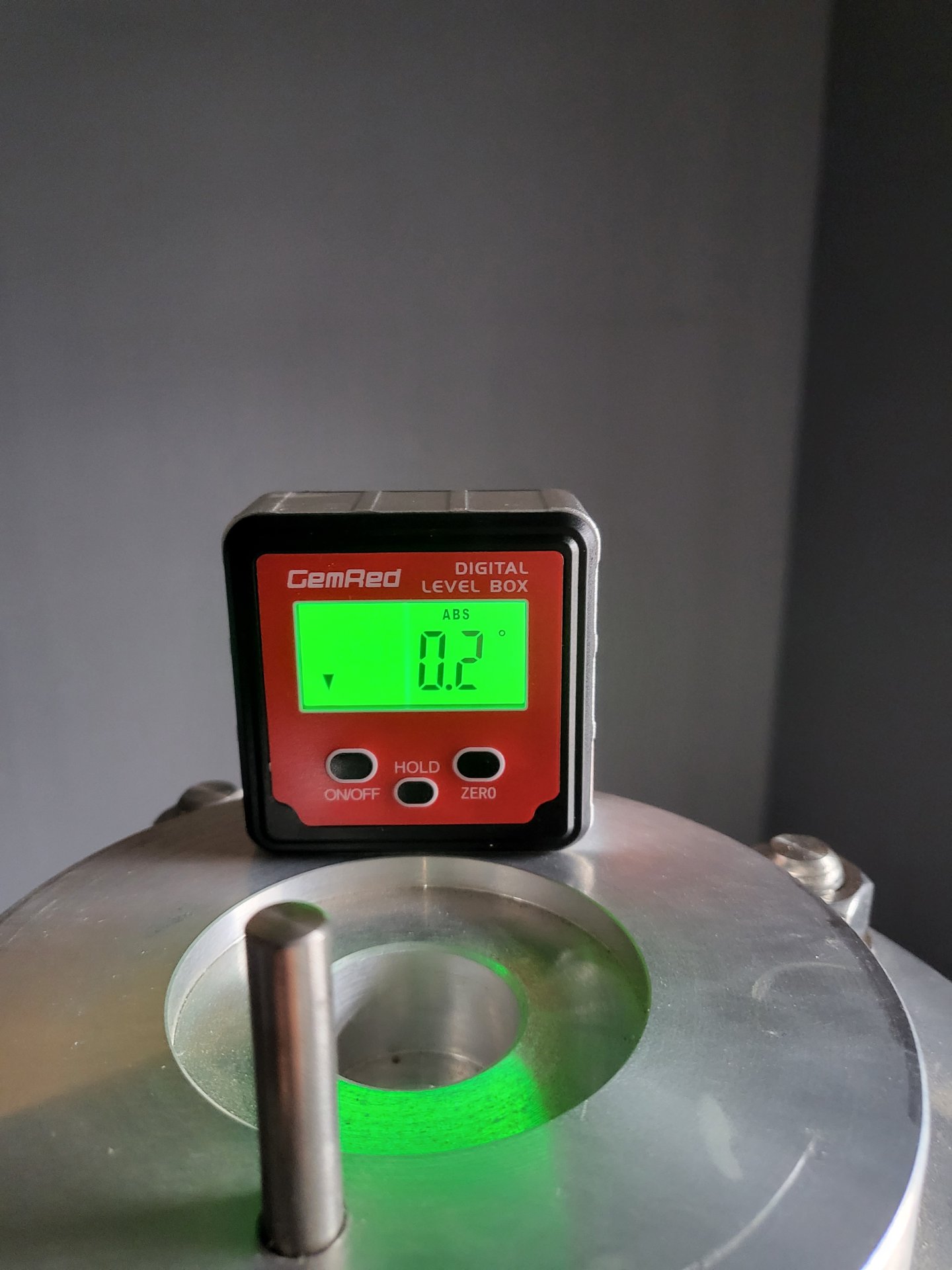

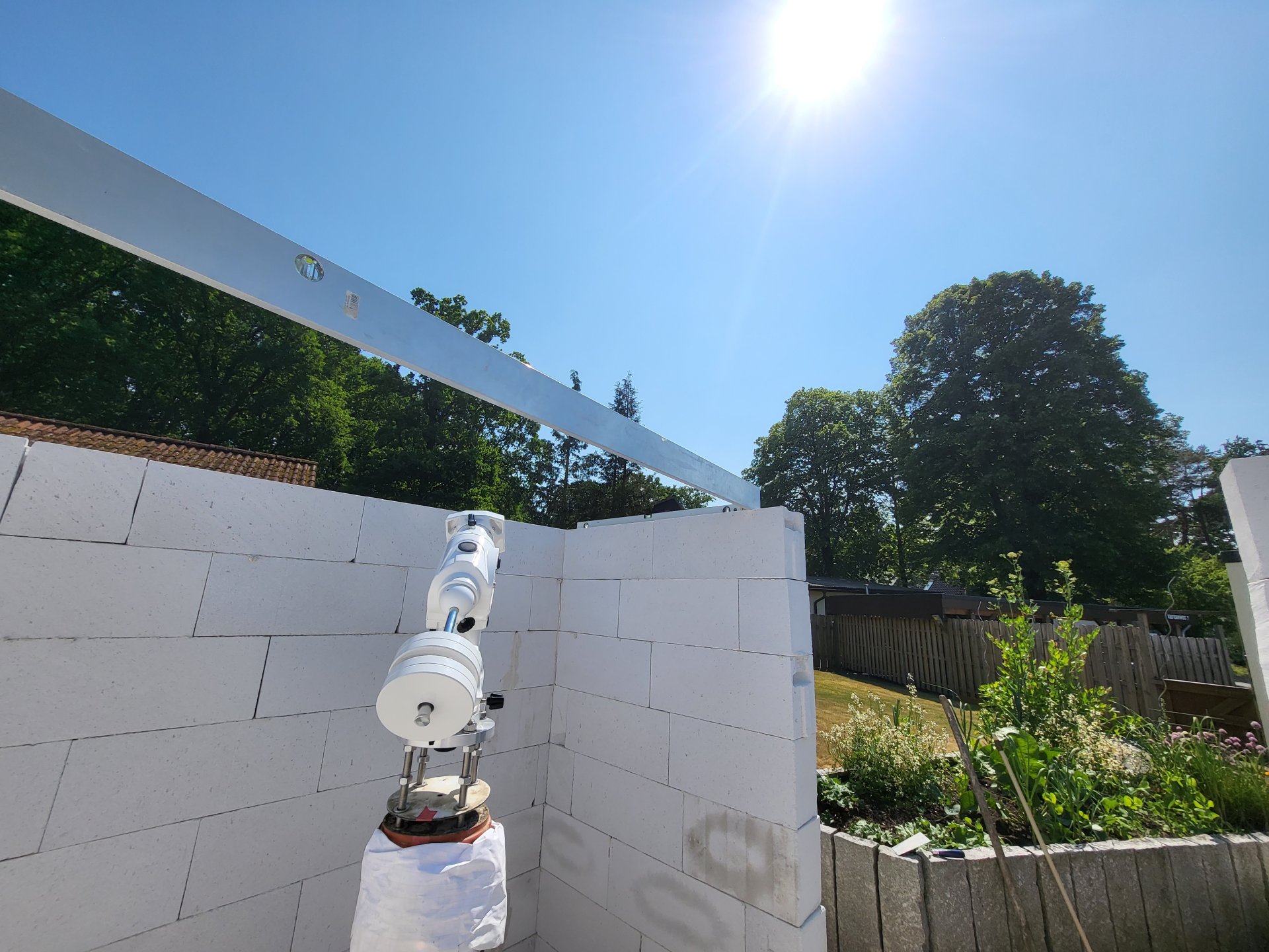

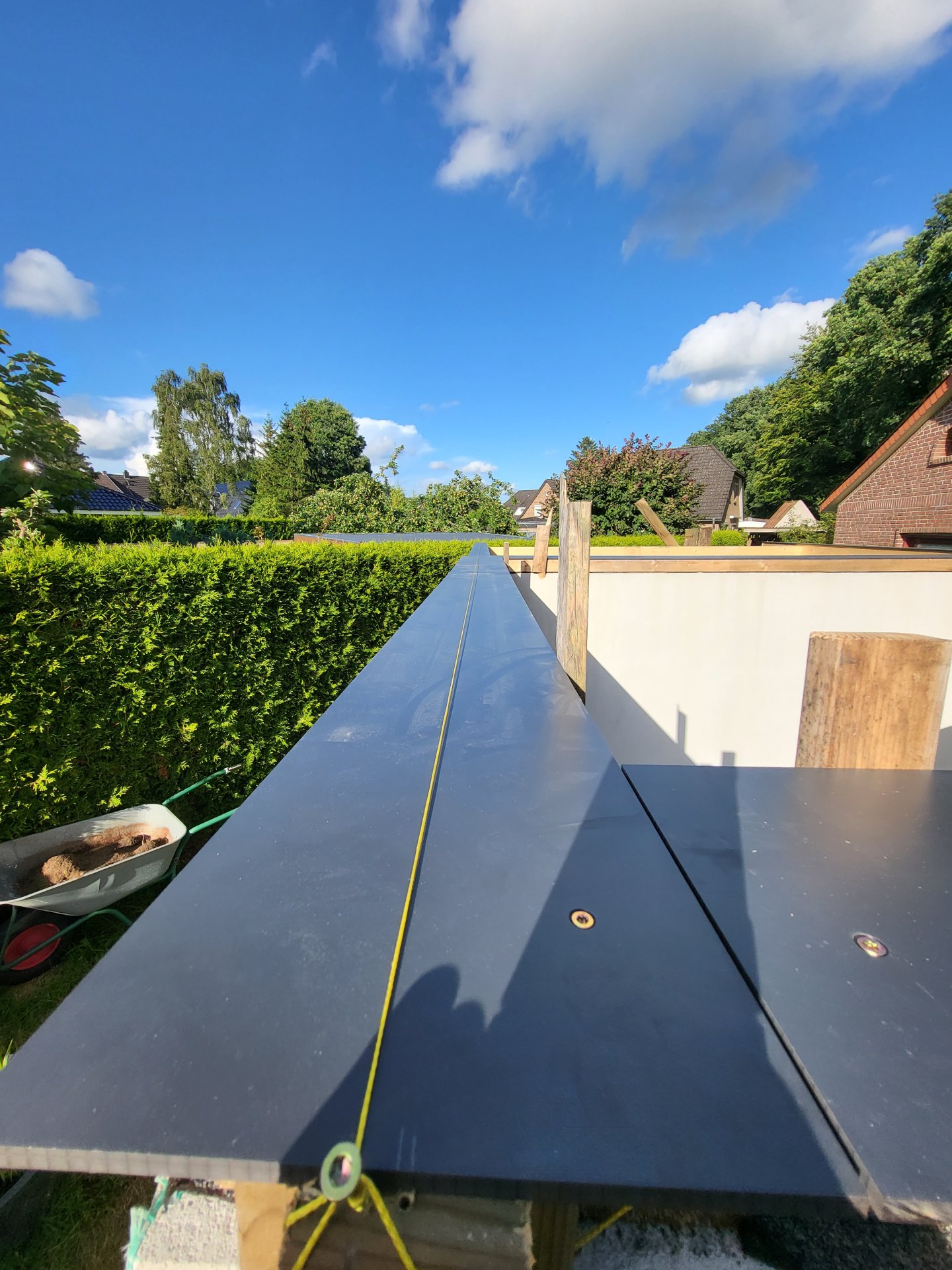

Bevor die Montierung dauerhaft ihren Platz bekommt, wird überprüft, ob alles im Lot ist – Passt soweit.
Die Außenwände habe ich mit Kratzputz versehen, leicht eingetönt. Das Holz hat auch einen Anstrich mit Lasur in Kiefer Farbton erhalten.

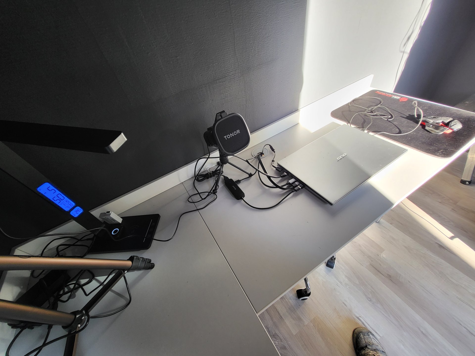

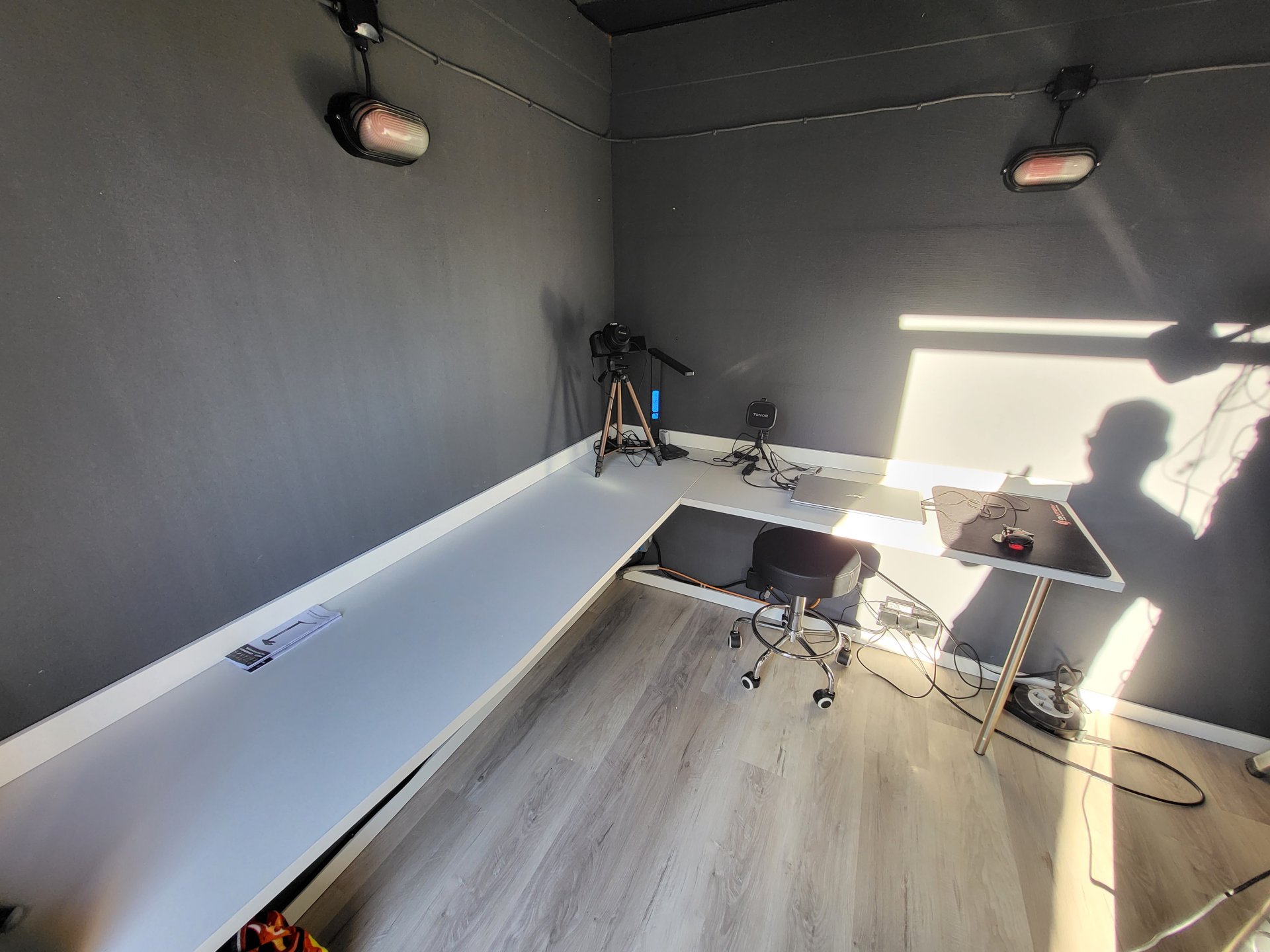

Der Schreibtisch hat auch diese Woche den Einzug geschafft, eigentlich sollte es nur einfaches Holz sein, was ich mit meinem vorhandenen Fußboden belegen wollte, aber der Tischler hat es gut mit mir gemeint und was Fertiges gebaut mit Umleimer und allem – So kann er auch Taubeschlag ab ohne dass mir alles aufquillt.

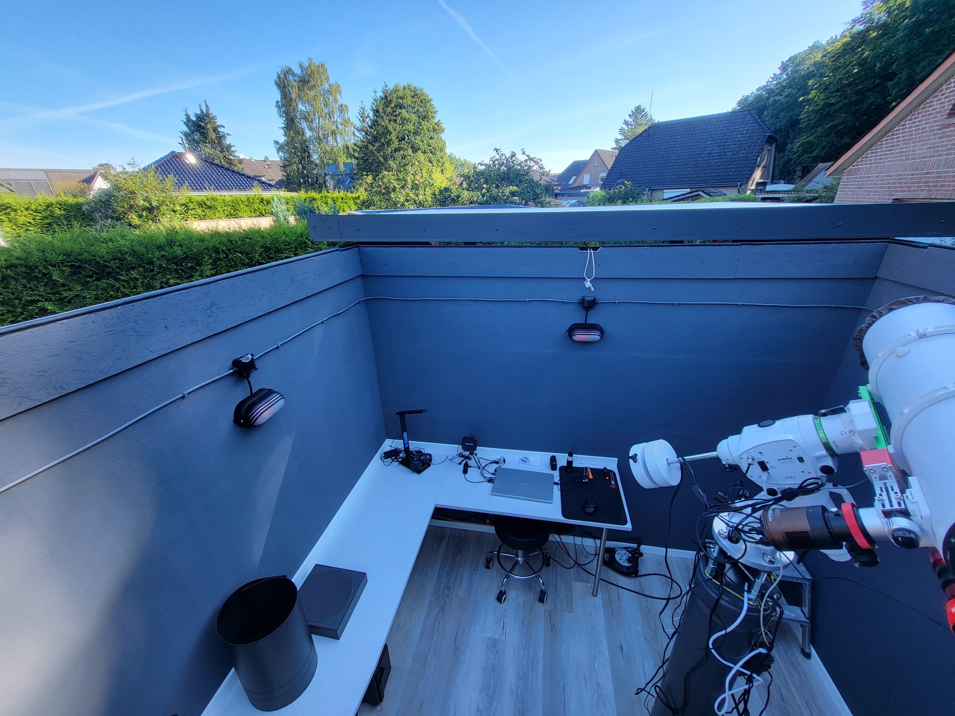

Zu guter Letzt noch ein Bild von oben =)
Jetzt bleibt noch ein wenig klein Kram zu erledigen, wie ein Paar Blenden Außen und der nicht zu vernachlässigende Kabelstrang an der Montierung, mal sehen, wie ich das alles sauber unterbringen kann. Im Moment läuft das alles sehr schön.
Mir selbst hat der Bau der Sternwarte viel Spaß gebracht – Und es ist wirklich schön abends das Dach aufzumachen und einfach loszulegen nach der Jagd nach fernen Photonen.
Das I Tüpfelchen wäre noch, wenn das Dach automatisch arbeiten würde, mal sehen, ob ich das nochmal in Angriff nehme.

Hey Alex, kannst du mir verraten wie dein Dach aufgebaut ist und was es wiegt?
Clear skies Felix
Moin Felix, in Post 3 sieht man es ja ein wenig. Balken / Unterkostruktion habe ich 6x8cm auf 3,10m x 2,60m. Ober und Unterseite habe ich mit OSB 1,2cm beplankt. Als Dachhaut kam EPDM Dachfolie drauf. Als Umrandung Resopal B2.
Alles im allem wird es Richtung 270 – 300 KG gehen. Also was das jetzige Dach von deiner Hütte auch wiegt. Mann kann auch Nur Blechplatten / Carportdach mit Vlies Unterseite zum Schutz von Kondenswasser hernehmen. Die Balkenuntersicht dann einfach nochmals mit einer Dampfbremsfolie isolieren, das sollte auch langen und wiegt das auch bestimmt nur die Hälfte.

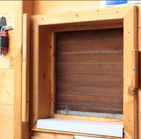

Kann da etwas Luft durchs Dach in den Innenraum oder planst du noch was Richtung Lüftung/Zirkulation, wegen abtauen des Equipments oder habe ich das übersehen?
Da hast auf jeden Fall genug Platz auch für die Zulunft! Erfahrungsgemäß wird’s in den nächsten Monaten/Jahren equipmentmäßig wahrscheinlich schnell voller/größer werden ;-)

Nur kurz zu Feuchtigkeit: Ich habe eine Eigenbau-Holzkuppel. Der Drehkranz ist absichtlich nicht luftdicht abgedichtet. Dadurch ist der Raum gut belüftet. Feuchtigkeit nach taunasser Nacht oder Wetterumschwung ist schnell wieder weg. Also mache das Dach/Haus lüftungstechnisch nicht zu dicht.

Hallo Alex,
ein schöne Sternwarte!
Wie Alexander schon schreibt, eine zuverlässige Lüftung schont auf Dauer das Equipment.
Eine passive Querlüftung in Hauptwindrichtung hilft sehr! Dadurch ist das Thema, ausgenommen bei besonders ungünstigem Wetter erledigt.
Wieder etwas, um das man sich meist nicht mehr kümmern muss ("Automatisierung")!

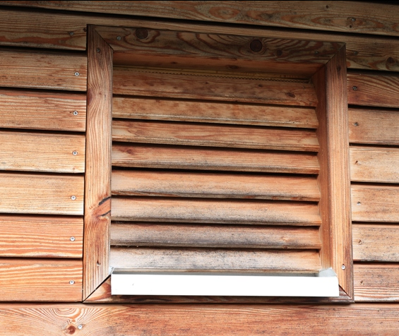

Ich habe das beispielsweise mit einer Öffnung, abgedeckt mit horizontalen Lamellen (damit kein "waagrecht" angewehter Regen oder Schnee eindringt) und dahinter ein grobes Insektenschutzgitter gelöst. Bei Bedarf (wenn es beim Beobachten zu sehr zieht, kann ich die Öffnungen mit einem isolierten Deckel verschließen.
Andreas

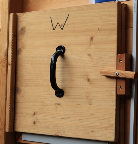

Zur Feuchtigkeit, damit habe ich keine Probleme! Es ist ein Spalt zwischen Dach und Mauerende, da zirkuliert die Luft sehr gut durch. Nach einer Nacht ist es natürlich alles voller Tauwasser, gerade an liegenden Flächen. Das ist wenn das Dach wieder zu ist, Abends wieder weg.
Sonst habe ich zur Not einen Bautrockner, der es innerhalb einer Stunde wieder trocken bekommt. Die Wände regulieren die Feuchtigkeit auch sehr gut, so das ich mir keine Sorgen mache. Sie hat ja auch schon einen Winter hinter sich, da war alles im grünen Bereich. Das Equipment trocknet auch immer sehr gut ab und ist in der nächsten Nacht wieder Einsatzbereit. Mal sehen was dieser Winter sagt. Sonst kommt eine Lüftung rein die auf Feuchte reagiert. Bis jetzt bin ich mehr als zufrieden mit der Lösung!
