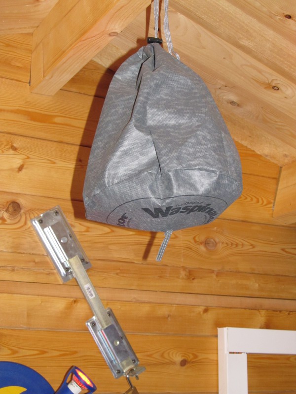

Hallo Andreas,
schöne Arbeit, viel Spaß damit. Ich hatte die ersten beiden Jahre in meiner Hütte ein Problem mit Wespennestern. Dann habe ich einen "Waspinator" aufgehägt und nie mehr Probleme mit echten Wespen gehabt:
Das ist einfach ein Plastiksack, der optisch einem Wespennest ähnelt, ohne Chemie, das Ding hängt einfach nur am Hüttendach. Wespen bauen nicht in der Nähe anderer Nester.
Meine Brümmer-Hütte benutzt die gleichen Laufschienen. Wegen Schnee/Regen/Blätter lege ich auf den exponierten Teil der Schienen außen je eine umgedrehte Plastikdachrinne auf, die ich vor dem Öffnnen des Daches wegnehme.
Gruß, Gerd
alcon007
Mitglied
Hallo Andreas,
Den Anhang 162210 betrachten
Gruß, Gerd
Hallo Gerd,
hallo Gerd, danke für den Tip mit dem Wespennest.
Bzgl. der Laufschienen bekomme ich Freitag passende Abdeckungen aus Zinkblech, dann hat sich das Problem auch erledigt. Die werde ich dann auch kurzerhand vor dem Benutzen der Sternwarte abnehmen.
VG und CS
Andreas
