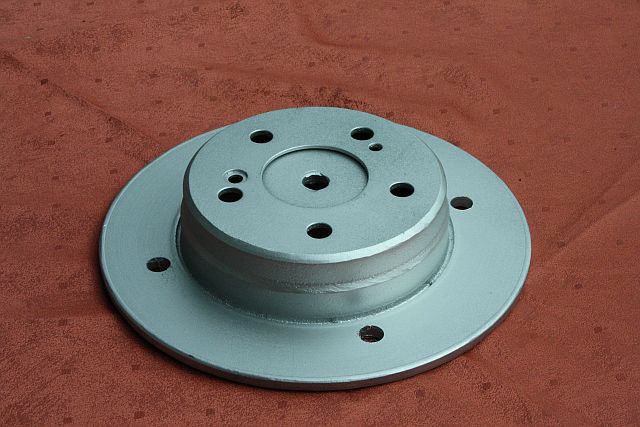

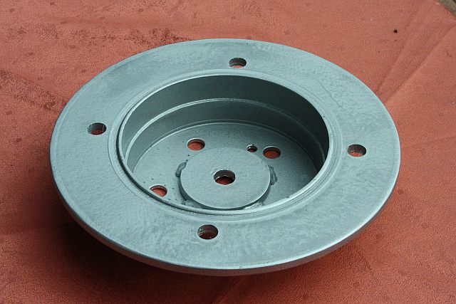

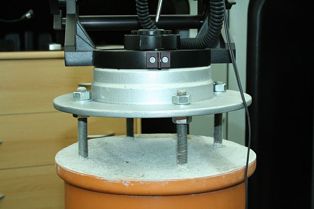

Hallo Jonas,
vielleicht hilft dir diese simple Idee weiter.
Ich habe mir aus einer Bremsscheibe einen Adapter gebaut.
Kann sein das du soetwas auch verwerten kannst.
Ich habe Zwei gebaut. ( einer war zum üben ;) )
Wenn du den gebrauchen kannst, abholen. Kost´ nix.
Gruß Anton.
