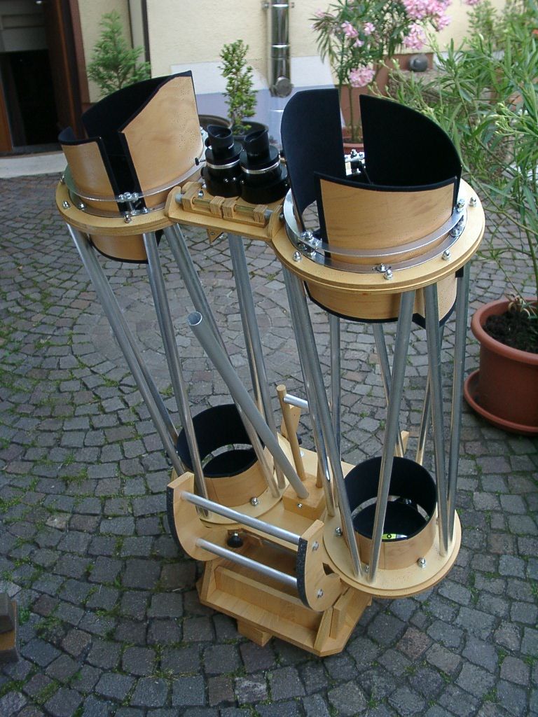

ich überlege gerade, ob ich für mein nächstes Projekt nicht lieber CFA Rohre anstatt Alurohre nehmen. Da es ein Astrograph mit einem Quarzspiegel werden soll, bekomme ich nach meiner Rechnung mit Aluminium Probleme mit dem thermischen Verhalten und müsste schon bei <1Kelvin Temperaturänderung neu fokussieren. Im Internet findet man allerdings auch jede Menge Panik wegen der Bearbeitung.
Die Rohre müsste ich nur auf Länge sägen und dann mit einem Expanderverbinder auf Multiplexringe verschrauben. So ähnlich wie auf dem Bild hier.
Von dem Projekt habe ich auch noch die Expanderverbinder. Das sind solche hier:
Normalerweise stelle ich das Rohr auf einen Holzblock und schlage den Verbinder mit einem Handfäustchen in das Rohr ein. Da muss man schon ganz schon drauf hauen. Hält das so ein CFK Rohr aus oder wird das reißen?
Danke und Grüße,
Joachim
